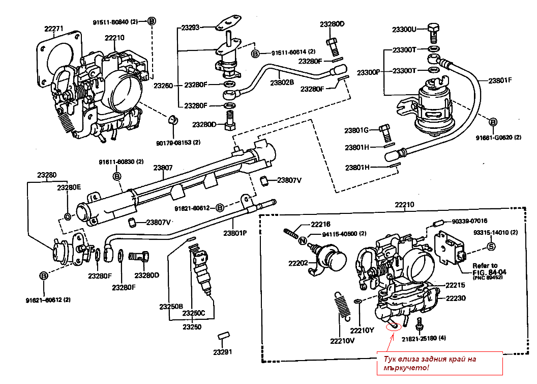

качвам три рисунки, защото нямах възможност да снимам, днес, времето беше много ограничено, а и видимостта към мястото на излизане на мъркучето е много затруднена!!!
Първата снимка е на целия двигател, посочил съм от къде долу-горе излиза мъркучето

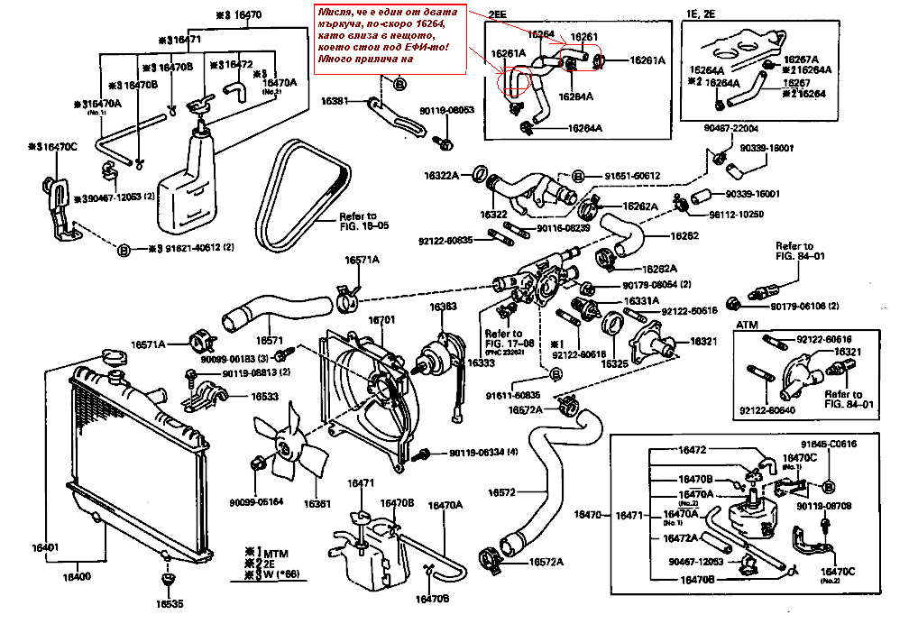

Втората снимка показва според мен самото мъркуче

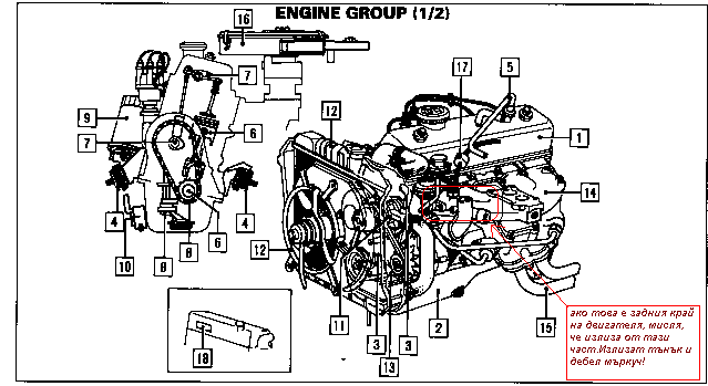

Третата снимка, според мен показва до къде отива това мъркуче, сигурен съм, че то връща всъщност водата в блока, защото след запалването при, положение че беше отстранено от този трипътник и само другия му край беше на мястото си под инжекциона от него вървеше вода сериозно!

- Тук съм отбелязал къде влиза мъркучето, сигурен съм, че то връща водата от там в блока, защото като запалих, само там беше закачено и от него сериозно вървеше вода!
- diag_AuAPPc.png (91.12 KiB) Преглеждано 3288 пъти
- Според мен е някое от тези мъркучета, които съм отбелязал на снимката
- diag_AuADoN.png (95.09 KiB) Преглеждано 3288 пъти
- Тук не съм много сигурен от коя страна е даден двигателя, мястото от където излизат мъркучите е много ограничено за достъп от достата други мъркучи и кабелаци отзад. Не можах за съжаление да снимам.
- diag_efgus.png (28.25 KiB) Преглеждано 3288 пъти

Колега аз я имам същата кола не ми е създавала толкова проблеми както ти със твоята върви та се къса. Та сега на 2-рата снимка която си показал 2-та маркуча те са за радиатора на купето(парното на колата) там хавата е много тапа много трудно се сменят тези маркучи ако са ти прогнили сменяй ги и тях 15 лева са 4е 6те има6 голям проблем както аз а този малкия които показа на 3-та снимка при мене изобщо не е тънък а си е сериозен маркуч най вероятно е бил сменен a за този 3-пътник моят е железен и по хубаво си го направи да ти е мирна главата.
