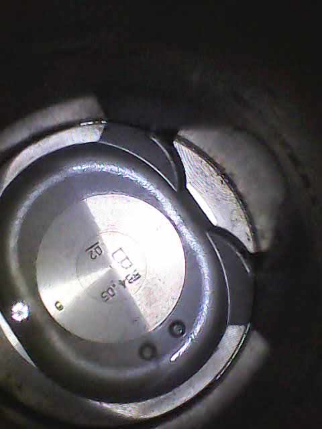

Двигателист, благодаря за офертата, но вече поръчах тези които са дадени в таблицата от сервизното ръководство. Най-малкият/тънък лифтър който поръчах е 44 всичко друго е нагоре като номера. Излезе че от примерно 20 останали повдигача ми липсваха 8-9 и те са по-дебели от текущите. Определено нямах примерно 54-56 в кутийката
Нечетните номера ще са ценни, за някой който гони хлабина с малка разлика. В завода са ползвали повдигачи през 0.01мм разрядност, докато за последващо сервизиране се предлагат през 0.02мм - само четните номера.
Събитията от днес:
Вчера напълних цилиндрите със специфична смес . Днес 3 и 4 цилиндър бяха останали почти празни, но "леко влажни". Чакам 1 и 2 да се изпразнят и изсъхнат за да огледам вътре как изглеждат клапаните и челата на буталата. В началния вид бяха нещо средно между много тъмнокафяво и черно. На двата изпразнени цилиндъра вече се чете маркировката по челата на буталата. Разбира се с ендоскопа няма как да разбера дали са се промили напълно каналите и сегментите - без да извадя буталото не знам как става.
При Корола-Версото ефекта е че маслото започна съвсем леко да покафенява чак на 3000 пробег след наливането, но там главата е измита напълно, буталата са промити и картера е измит. На Авенсиса главата ще си остане с кафевите отлагания ("маслен лак"), защото не ми се рискува да направя някоя беля с двигателя, и логично ще цапа маслото повече и по-бързо. Всичко друго е промивано преди година и половина.
Събитията от днес:

Това е единият начин за който четох, но братовчеда отказа, и предпочете направо да надуем цилиндъра с компресора и да го държим на 4 бара, докато работим по клапаните. Съобразих се с него, предвид че не му беше първа глава, и го оставих в неговата зона на комфорт. Но и при двата сценария си има риск да падне клапан в буталото.

Да, начини много... И това с въжето е стар изпитан метод. Но моля, оправи цитата, че заради бъг във форума излиза некоретно. ivan_pop, e автор все пак.
Това няма смисъл да се опитваш да го чистиш. Не пречи. А чистенето му е само механично, или с химия, която вместо да изпише вежди ще избоде очи.

Да си доопресня мрънкането по реставрацията на ветерана:
- Промих буталата със "вълшебната смес" (4 бани). Разбира се че се наложи да излея през щеката и почти 2 литра спирт за горене, докато от картера спре да тече кал.
Краен резултат:
Челата от черни, станаха в добър търговски вид.

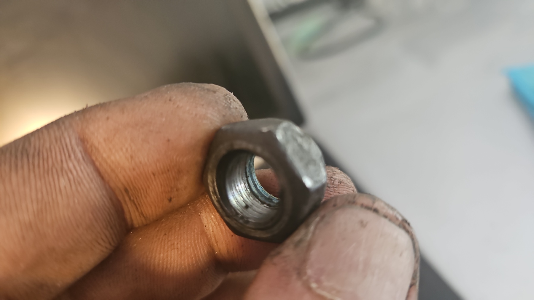

- Намерих поредната умряла водна помпа. Пак тече през оста и този път е умряла за под година и общо 6500 километра пробег. Мисля че намерих и причината:
-- на паразитната ролка под обтегача гайката е M10x1.25mm, а някой сервиз са навили насила гайка от биалетка M10x1.5mm плюс добавена шайба. Факта го открих по случайност, докато търсех къде точно се слага шайбата. Оказа се че няма такава, и че гайката е със наполовина размазана резба. А там има ухо на капака на веригата което е със подвижна втулка, тръбичка-дистанционер и още едно ухо на блока за дългия винт. И се стяга конкретно на 25нМ за да се центрира ролката. Предвид изядената резба, на изнасилената гайка - ролката не стои в съосие с ремъка и го дърпа накъдето дойде. Резултата - 2 водни помпи умрели за под година/10 000км (сменям ги с маслото), лек радиален луфт в лагера на паразитната ролка със капсулован лагер, сменена 2021 с нова, лек радиален луфт в лагера на ролката на обтегача (сменян 2021г.) . Вероятно и те ще са за смяна, предвид хъркането на лагер откъм коша на мотора. Засега мъртвеца ще живее със заводската помпа която е на 370 000 пробег.
В общи линии гайката на смимката дотук е излязла поне 100€ (цената на две умрели помпи, без да смятам поредната поръчана и неплатена ОЕМ).
Краен резултат:
