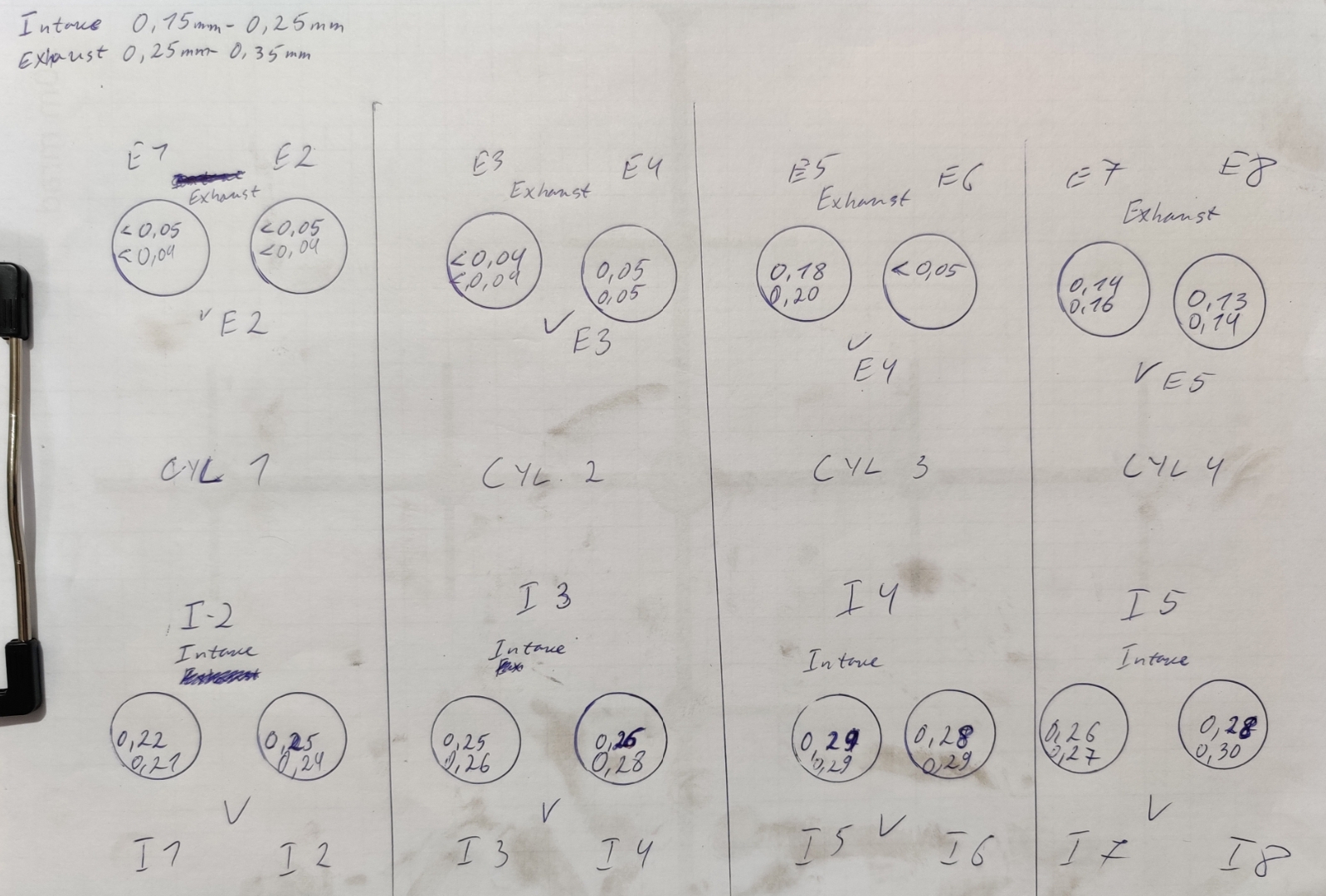

Ето как ги намерих клапаните на 320хил.км. Дали са пипани незнам.Колко е карала на газ също не знам. Като прочетох колегата колко работи е писал че е проверявал и правил направо ми идва да се откажа от колата още сега.

wakafaka написа: 10 Юли 2026 15:32 Ето как ги намерих клапаните на 320хил.км
wakafaka написа: 09 Юли 2026 09:50 сега търся по-дебели чашки(5.50 до 5.60) за входящите клапани
Можеш ли да обясниш как стигна до лифтъри размер 50+ ?
От снимката която си добавил, не мога да хвана какви са дебелините на текущо инсталираните лифтъри. Липсва ми част от уравнението за сметките на дебелината на новите лифтъри: Измерена хлабина (има), измерена с микрометър дебелина на текущо инсталирания лифтър, или поне номер на текущия лифтър (липсва,не виждам нищо писано над 5.06мм колкото е най-тънкия лифтър), резултат (мога и сам да си го сметна евентуално). Математиката в сервизното казва така:
За входящи клапани
Размер/номер на новия лифтър = {дебелина на инсталирания лифтър} + ( {измерена хлабина на клапана } - 0.20mm)
За изходящи клапани:
Размер/номер на новия лифтър = {дебелина на инсталирания лифтър} + ( {измерена хлабина на клапана } - 0.25mm )
* Номера на лифтъра XX e реално разликата над 5.00 мм - 5.06мм е номер XX=06, 5.60 е номер XX=60 и т.н
* В сервизното има и готови таблици при инсталиран лифтър с номер XX и измерена хлабина на клапана YY кой номер/размер лифтър се ползва за корекция.
Нормите са както писах по-горе:
Входящи клапани: 0,15мм-0,25мм на студен двигател
Изходящи клапани: 0,25-0,35мм на студен двигател
Но на теория всичко в тези диапазони би било приемливо. Друг е въпроса че е много пожелателно хлабините на всички клапани от вид да са еднакви или много близки.
Другото което ме замисля, но не е невъзможно, дори и при тези минимално избягали хлабини, е че от четири отворени глави, не извадих лифтър над 46 номер (който беше и единствен, в главата на Авенсиса). Голямата маса бяха в диапазона 24-40. Но примерно това нищо не значи, защото зависи от конкретната бройка глава и какво са инсталирали като размери на лифтърите.
Не се заяждам, не се правя на рабирач (даже напротив), но ми изглеждат подозрително дебели тези лифтъри които търсиш. Опитвам се да те предпазя от относително скъпа грешка.
Утре ще сглобявам двигателя в гаража и предполагам в Неделя-Понеделник ще съм наясно какво имам налично като лифтъри, но на първо четене нямам такива над номер 44-46.

Мнение от wakafaka » 10 Юли 2026 23:33
На снимката са само хлабините измерени 2 пъти. Най-тънката пластина която имам е 0.04мм. Този лист си го направих за да имам някаква отчетност. При мен лифтърите са с номера от 35 до 45 на входящите клапани и 31-36 на изходящите. Идеята ми е да коригирам дебелината на лифтърите по входящите клапани на минимума 0.15мм(там хлабината се увеличава с времето).И така на входящите лифтъри от 35-45 с ще станат с номера 39-57с около 0.15мм хлабина.
А на изпускателните хлабината с времето намаля така че там мисля да ги настроя на 0.35-0.40мм. И от 31-36(5.31-5.36мм)вече са 4.99 - 5.16мм.Утре мисля да сложа вала на изпускателните и да видя как са хлабините на клапаните които бяха без хлабини(там очаквам още изненади)
Износването на измерените чашки е незначително.
Всичко е за проба защото нямам никаква идея в какво състояние са ми клапаните и седлата.

wakafaka написа: 10 Юли 2026 23:33 Всичко е за проба защото нямам никаква идея в какво състояние са ми клапаните и седлата.
От това което чета си мисля че седлата са потънали. За да стигнеш до под-заводски размер на лифтър 4.99 - или седлото е набито много, или клапана се е разтеглил от жегата, или и двете накуп. При тази ситуация поне официалната документация сочи да се обезглави мотора и да се мерят дължините на клапаните. Твоите много вероятно ще са извън допуските и ще са за смяна. Това генерално погледнато спрямо ситуацията ти, и спрямо литературата. За да ти избяга хлабината под нормата няма какво друго да се случи - лифтъра не може да се раздуе от влагата или температурата, и остава клапана да е потънал в леглото си и/или да се е разтеглил от топлината. Моите всичките бяха охлабени, но никога не е имало газ на този двигател. Бонусно ако ситуацията се повтори, както се случи с "перфектната" глава от морга която имам в гаража, и се оказа че е карана на газ - седлата не са вече "кръгли"/"сферични" а са "елипси" и ще трябва много труд на ръка да ти уплътни клапана, или направо да се фрезоват наново леглата, със евентуално набиване на нови седла, за да уплътнят. Поне "обгазената" глава в гаража така и не успях да ѝ уплътня клапаните със шлайфане/"въртене" така че да не изпускат.
wakafaka написа: 10 Юли 2026 23:330.35-0.40мм
Не излизай от заводския допуск. На усет двигателя става много мързелив и гладен за гориво, освен че става и тракащ като дизел. Утре и вдругиден ще сглобявам и предполагам през следващата седмица ще меря пак компресия, след ревизията на клапаните. Чак тогава ще имам представа как се променя компресията при клапани над заводските допустими хлабини.
За входящите ако ги докараш до 0.15-0.20мм мисля че ще е съвсем приемливо.
