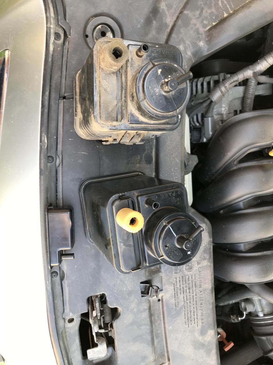

- Изпрах дунапрена на филтъра със активния въглен, който го играе въздушен филтър на този филтър. Филтъра с активния въглен е 77740-05020, този който събира изпраренията от резервоара и ги вкарва впоследствие във входящият колектор през VSV клапана. Дунапренчето си беше яко наблъскано с мизерия и на практика от пореста материя си беше станало на топка мазна кал. След като го изпрах и го върнах стрелката се кротна за около 10на дни. Преди седмица се разтресе отново докато пътувах за София, включих подгрева на задното стъкло и се кротна за още 9 дена. Вчера, и по-оня ден се разподскача наново по нейно усмотрение. Подгрева не я оправи, но едно бързо форсиране за 10-15 секунди до червена зона я успокои. Днес не е подскачала... все още.
Ефекта от изпрания дунапрен беше че спря да ми съска звучно резервоара, като отворя капачката, и спряха да колабират оборотите на загрят мотор. Ако изобщо има някакво изсъскване то е едва долвимо и мирише на бензин, преди съскаше звучно като срязана гума и не миришеше на бензин толкова отчетливо. В повечето случай, като развия капачката или не съска или трябва много да внимавам да го чуя и не мирише особено на бензин. Особено ако отвинтя капачката на престоял цяла нощ автомобил и бензина се е охладил - изобщо ги няма тия неща. Около колата не мирише на бензин. Изобщо.
Илюстративна снимка, че аз изпрах дунапрена без да снимам мръсотията, но изглеждаше аналогично (позволих си да нахлузя прахоуловителна мрежа, за да я чистя нея, а не да разглобявам капачката за дунапрена):

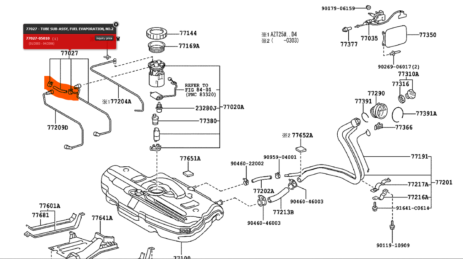

Нещо се случва според мен във/около VSV и филтъра за изпаренията на резервоара. Oт там из онези дни като откачих маркуча, че ми пречеше и се чуваше как на равни интервали от време си засмуква въздух. Отделно че и оборотите взеха да играят, понеже клапана е закачен след дебитомера, и дефакто въздуха оттам е безотчетен. Температурата на двигателя беше от сорта на второто деление, ако не броим пъвото/нулевото.

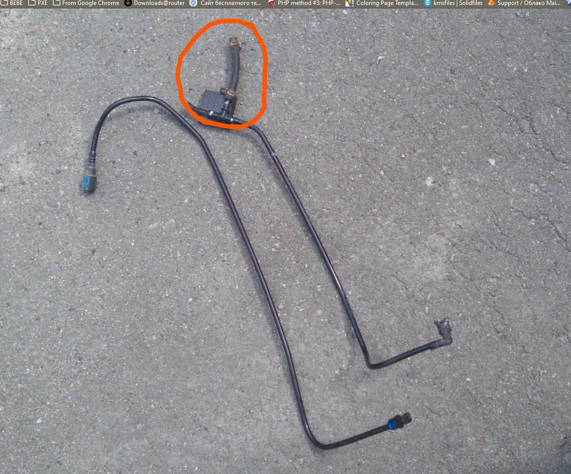

Единствено не ми е ясно този маркуч къде отива и каква му е ролята:
Сменени са всичките гумени изделия по мотора - гарнитура на капака на клапаните, гарнитура на входящия колектор, гарнитура на дросела, уплътнение на капачката, о-пръстен горе на щеката, о-пръстен долу на тръбичката на щеката, самата тръбичка, маркучите за маслените пари от картера и от клапаните, дебелия маркуч от филтъра към дросела не помня вече колко контактни спрея излях отгоре му без да се изфорсира мотора, маркучите за сервото на спирачките са нови, маркучите за въгленовия филтър са нови - от филтъра към тръбата за бензиновите пари, от филтъра към VSV, от VSV към колектора ...
Тръбата към резервоара за изпаренията е продухана с отворена капачка, на затворена компресора започва да се тормози и от капачката излиза налягане, като я развия....

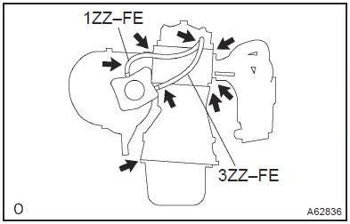

Схемичката е от сервизното ръководство за течовете на въздух. От нея не са сменени само гарнитурата на главата , на изходящия колектор и не е сваляна тавата на картера (там мисля че е само на силикон). Но ако имаше разхерметизирано от тях щеше да мирише на изгорели газове от гарнитурата на изпускателния колектор, от гарнитурата главата предполагаемо щях да губя антифриз и да се влоши поведението на мотора, и от картера щеше да тече и да губи масло..
