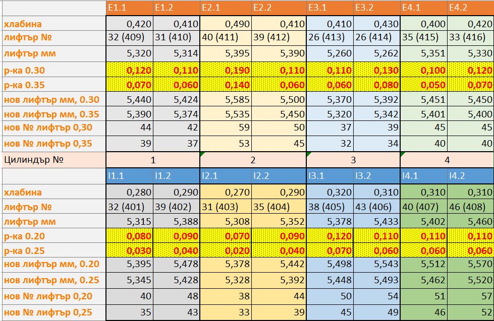

"Веселата част" дойде със хлабините на клапаните:
Картинка, заедно с математиката по формулата от сервизното ръководство. Таблицата смята реално измерения размер на всеки лифтър в мм, и затова излизат леко странни стойности, които ги закръглям съвсем на края на сметките. Знам че няма нечетни номера на повдигачите за поръчка и че вървят на 0.020мм стъпка - просто ще се поръча следващият номер след нечетния. Така е дадено и в документацията -размерът на новия лифтър да се закръгли нагоре, към по-дебел.
Има по 2 реда за хлабините, защото и на двата двигателя излиза че заводските хлабини са били нагласени на максимума им - 0.25(вх.)/0.35(изх.), а в сервизното дават да се гласят на 0.20/0.30мм. Сметнати са и двата сценария, въпреки че единият е "нелегален", и евентуално рисков да се излезе извън допуск.
Номерата на заменящите повдигачи/лифтъри са сметнати като се извадят 5мм от размера на повдигача, и се закръгли остатъка над 5мм според правилата. Може и да е грешно, макар че логиката сочи натам, защото ако са гласени на 0.20/0.30 в завода излиза че МОИТЕ са износени още по-драстично, отколкото ми се иска да очаквам.

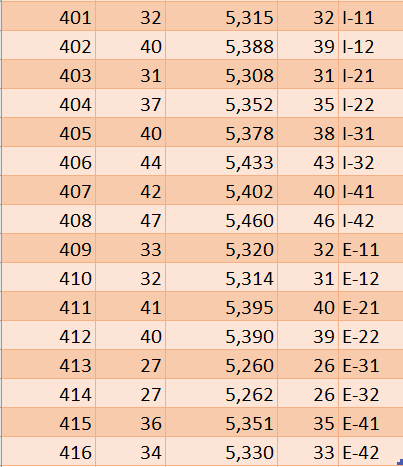

Измерените размери на износените ми лифтъри: * Номерата със 400+ са си мои лични, за да си познавам аз, самите лифтъри от коя глава са свалени, но нямат връзка с размери, пробег и т.н. 100+ са на купената на евтиния от Интернет глава, 200+ са заводските на Корола-Веросото, 302 ми остана един чисто нов от 3, който се оказа излишен след монтажа на главата на Королата, 400+ са на Авенсиса. 500+ няма да има вероятно.
* 401 е лифтъра на най-близкия входящ клапан, 408 е най-далечният входящ от веригата, 409 е най-близкият до веригата изходящ, 416 е най-далечният от веригата.

С тези големи хлабини е нормално да е по ниска компресията. Баба яга върви като луда като намали хлабините заради газта. Като ги направя на максималната им стойност се кротва.

max-2, аз това го подозирам, защото със тези големи хлабини клапана не отваря напълно и затваря по-бързо от нормалното. Обяснявам си го като "да не може да си поеме въздух" и "да не може да проветри цилиндъра от изгорелите газове". Но предвид че компресията си е кажи-речи на минимума, не тая особени надежди че ще се получи нещо грандиозно различно. Все пак пробега си е взел своето от стената на цилиндъра и сегментите поне.
