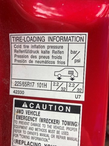

Както предполагах, лепенката е съобразена с размера на гуми и джанти с които е произведено конкретното шаси, защото е посочен само един размер от трите възможни за модела.
Сега, това дали има нещо общо с калибрации на скоростомер и километраж, нямам представа.

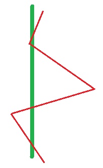

Мнение от slowtraveler » 05 Апр 2026 07:54
Явно не оценяваш какво представлява част от филтрацията (извън 'невалидните данни'): 'ударих' точка на 10м от реалната - ок, обаче ще филтрирам дребните промени няма да я пипам докато не получа следващата значително отличаваща се от тези координати. Така GPS може да отчете значително по-дълъг път особено при получаване на 'по-фалшив' сигнал и по-ниска скорост...
Зеленото е реалният път, а червеното - отчетеното от ГПС..

Мнение от Hursa » 06 Апр 2026 13:07
В случая - с джипиеса не е измервано разстояние. Но ако тракера покаже горното, каква скорост ще покаже? smile.gif

Мнение от slowtraveler » 06 Апр 2026 15:06
Обикновено под определена скорост заради филтриране показва 0 (за да не мърда постояно 1-2км/ч)... А при по-висока скорост чистата тригонометрия намалява грешката в скоростта, но не и в дистанцията... Защото грешката при скоростта е е без натрупване с времето, а грешката при дистанция е с натрупване на всички грешки до момента...

Мнение от Hursa » 06 Апр 2026 15:32
Чистата тригонометрия ще даде по-голяма скорост при отчетена по-голяма дистанция между моментите на засичане. Именно, защото не е с "натрупване", показанията постоянно ще "скачат". Така, че явно не сте прав. smile.gif

Мнение от slowtraveler » 06 Апр 2026 22:25
Hursa написа: ↑06 Апр 2026 15:32 Чистата тригонометрия ще даде по-голяма скорост при отчетена по-голяма дистанция между моментите на засичане. Именно, защото не е с "натрупване", показанията постоянно ще "скачат". Така, че явно не сте прав.
Начертай една такава треактория, направи триъгълниците за дистанция, сметни и скоростта, натрупай 2-3 отчета и ще разбереш, че не си прав...
Изкуствената грешка бе изключена преди десетилетия (с опция да бъде включена при изключителни случаи за военно приложение)..
