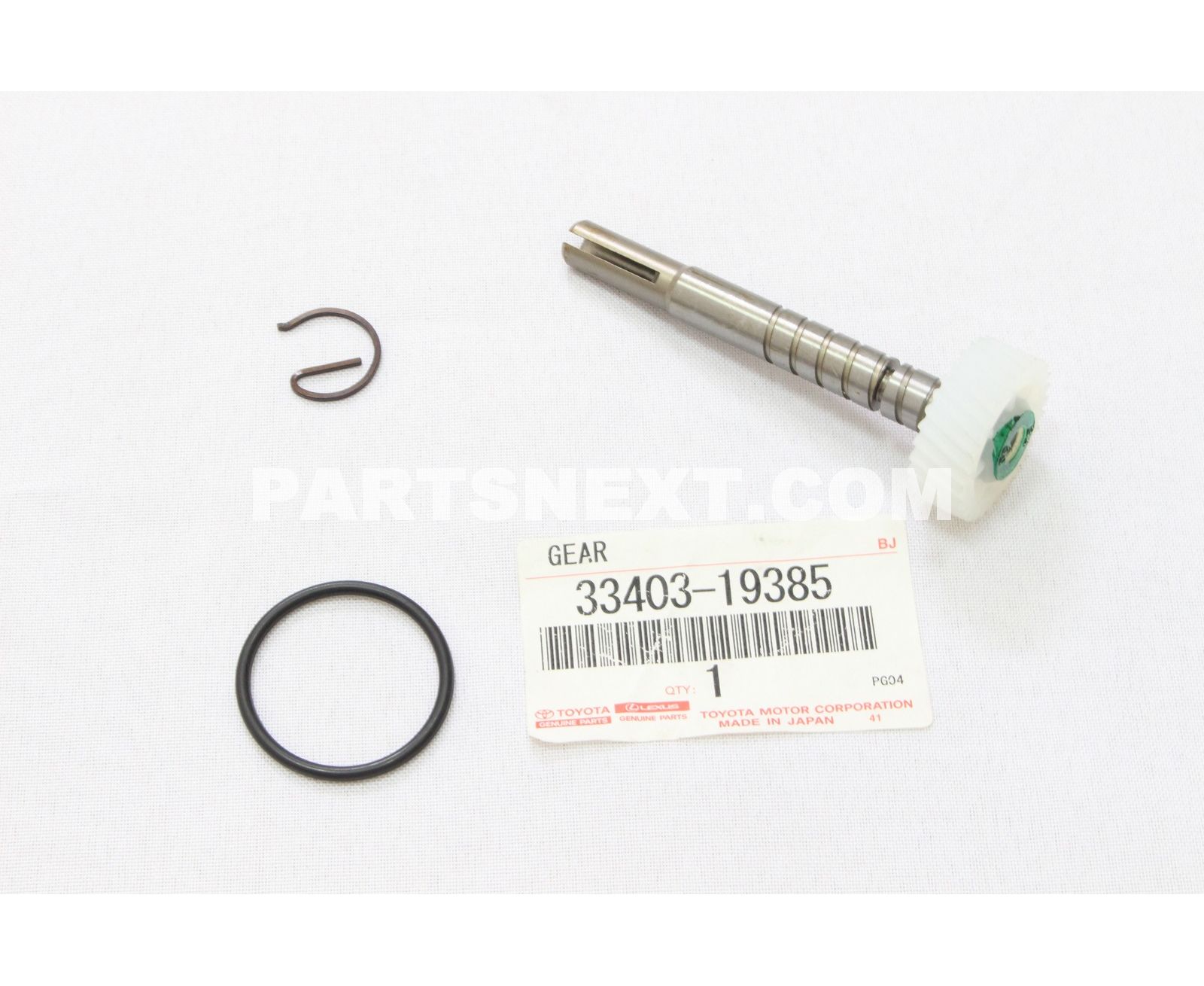

В Тойотите с ръчни трансмисии показанието идва от датчик, който завършва с пластмасово колело зацепено вътре в кутията, поне тия, дето съм виждал. На по-съвременните може би е датчик на хол, а не зацепено колело. Автоматите го смятат по друг начин, до колкото си спомням тази на колегата е именно автомат, но може и да греша.
Отделно АБС компютъра ги мери тия работи на всяко колело, но дали и как се отразява на показанието на таблото не знам. По всяка вероятност никак.

r34c7 написа: ↑02 Апр 2026 10:46 датчик, който завършва с пластмасово колело зацепено вътре в кутията
Поне на моята няма такова нещо по каталог да си го купя, и по сервизно мисля да даваха преден ляв датчик на АБС-а да е източник за скорост, и (никак не съм сигурен в твърдението) преден десен за корекция на флуктуациите в показанията и резервен при отпадане на левия (скъсан кабел, повреден датчик). Скороста предполагам че я определя от оборотите на датчиците за АБС, разни обороти на мотора и т.н. - чиста математика. Но освен една маса към купето и датчика за задна скорост мисля че не съм виждал да излизат други кабели от скоростната кутия. Даже и Т22-ката която нарязахме с моя със 1ZZ-FE нямаше други кабели. При условие че могат да минат с една и съща "математика" и на ръчна и на автоматична кутия - не мисля че ще се втурнат в сценария с два вида "математики".

Предполагам оборотите на двигателя нямат отношение в случая. (Трябва да се отчита скоростта и изминатото разстояние дори при "отсъединен" двигател. Както и двигателя може да работи на място.) Ако е пластмасово - може да е оптичен датчик, а не индукционен.

Мнение от r34c7 » 02 Апр 2026 11:33
Е това имам предвид
