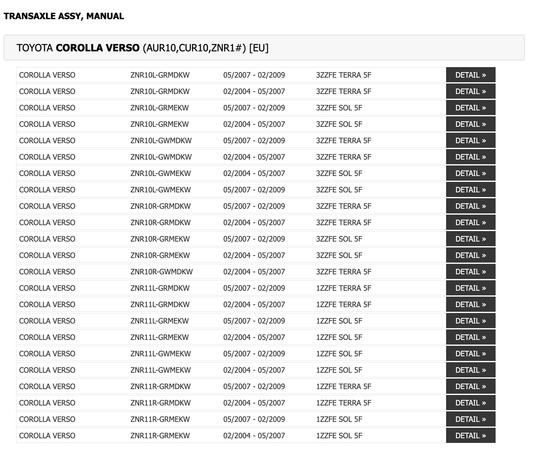

Алтернативно от Корола или Авенсис Т25 като донори от тази моделна година, но имат разлики в предавателните числа.И те са сериозен дефицит, и цените им са разгромяващи на вторичния пазар, ако изобщо я намериш.
Мисля че можеше и от Авенсис Т22 като донор, но там задължително се пресипват валове, лагери, зъбни колела и всички останали части без корпуса.
Всичко това "Алтернативно" ти го давам с идеята да си спасиш колата, и да я върнеш на пътя, а не че е препоръчително и желано действие. Против съм "кирилизирането" и бих прибягнал до него в много отчаяна ситуация.
Това ти е кутията. Търси по каталожен номер на Тойота по номер на рама.
30300-0F010 TRANSAXLE ASSY, MANUAL
C251 (02/2004 - 05/2007)
На Авенсис Т25 1.8 ID на кутията е C250 и предавателните числа са различни - ще има ефект върху динамиката и разхода на гориво.
Толкова че да се продава на между 650 и 800 до 1200 лева от моргаджиите, и пак изчезва още с появата на донор.
За печките кутии да искаш и са по 300-400 лева по спомен за 2.0 D4D, но за бензиновите са си дефицит.

1. Ремонтираш твоята, след оглед, и ако не е повредена достатъчно за да не може да се ремонтира
2. Колата я паркираш срещу малка сума пари в моргата. Или си я прибираш някъде, бракуваш и разглобяваш за части, със идеята да намалиш загубата на пари срещу време и труд.
3. "Кирилизираш", както ти писах по-горе, приемайки всички недостатъци на "кирилизацията" със монтаж на кутия за други купе и модел.
4. Ровиш в чужбина за кутия, която ще е в незнайно състояние, и ще те натовари сериозно с пари за транспорт (минимум, ако приемем че цената на самата кутия е приемлива или същата като в България, въпреки че трудно ще се намери основа за сравнение).
За други теретични и нетеоретични варианти не се сещам. В общи линии всичките водят до сериозен разход на пари. Извън първият вариант (ако може да се случи) всичките са неоптимални.
