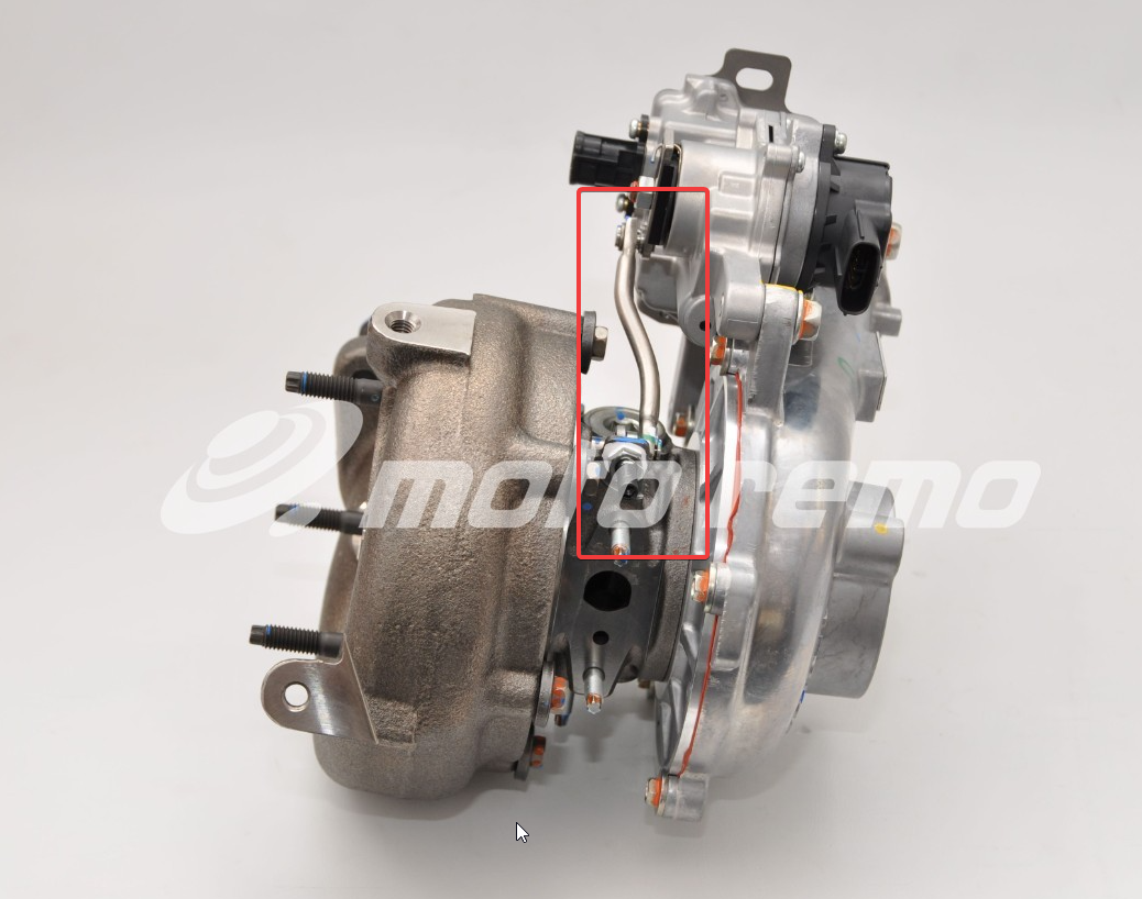

Здравейте! Двигателят е 1KD-FTV, 173 к.с. се води, ръчна кутия. Това ограденото лостче ли е за актуатора, него ли да огледам. Според каталажния номер на турбината и снимките, които оглеждам в интернет, мисля, че е изцяло електронно управляема, без вакуум или бъркам. Не съм сигурен за серния диоксид, но доколкото съм запознат от него може да дойде лютивото на очите. MAP сензора съм го свалял и чистил след като смених филтърчето.

Актуатора е електрически ако и в коша на мотора изглежда по същия начин. Остава да се намери електрическа схема на конектора и да го свалите и да се види дали се движи свободно.
