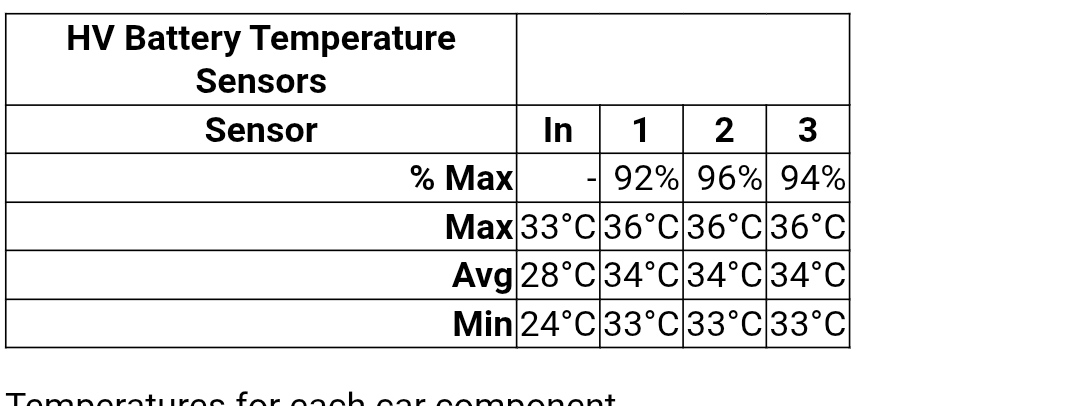

От 2 год. имаме Ярис хибрид 2012, още с закупуването се наложи ремонт на хибридната батерия,добре че продавача върна парите необходими за ремонта. Колата е в гараж не е на улицата, но от тогава имам фикс идея за съхранението на батерията. Лятото температурата стига над 40 градуса. Колата се кэра винаги с включено андроид приложение хибрид асистент което контролира вентилатора на батерията. Това се оказа не достатъчно донякъде от това че след предните седалки и особенно под тях няма никакви въздуховоди и за пътниците от зад и за батерията е неприятно в жегите. С подръчни материали за 20лв. експериментирах да направя охлаждането на батерията по адекватно. Смея да твърдя че има ефект температурата на батерията не надхвърля 37 градуса. Разбира се приложението помпа вентилатора на батерията, а аз съм оставил вентилатора в купето на 4 чертички и климатика работи.

Още снимки в подкрепа на експеримента

Никой не добавя коментари, затова ще добавя аз коментар. Вчера 10.08.2025 пътувах по маршрута Русе София външната температура беше в интервал 38-40 градуса. С допълнителното охлаждане батерията нито един път не надскочи 38 градуса.

sasheto написа: 29 Юли 2025 14:08 Лятото температурата стига над 40 градуса. Колата се кэра винаги с включено андроид приложение хибрид асистент което контролира вентилатора на батерията. Това се оказа не достатъчно донякъде
sasheto написа: 11 Авг 2025 20:38 Смея да твърдя че има ефект температурата на батерията не надхвърля 37 градуса. Разбира се приложението помпа вентилатора на батерията, а аз съм оставил вентилатора в купето на 4 чертички и климатика работи.
Какво бе положението преди да поставите маркуча, с включен климатик и приложение, 40 градуса?
На четвъртата снимка - това отвора към батерията ли е? От къде "тръгва" маркуча - от въздуховода на климатика към краката? Как сте настроили подаването на въздуха от вентилатора на климатика към купето? На каква температура е настроен (има ли такава възможност)?

Уважаеми колеги, споделих начин за подпомагане температурата на батерията да бъде удържана до 38 градуса. При агресивно каране няма да помогне този вид подпомогнато охлаждане. Климатика го оставям на най -ниската температура , вентилатора минимум на 3,4 чертички. Разпределението на въздуха е винаги към краката и в комбинация на централните духалки на таблото или към предното стъкло. Когато автомобила е нагрят от слънцето през лятото , само дълго каране с климатик помага. Видях че и аурис също няма въздуховоди под предните седалки. Имам познат с два които са таксита. По същество исках да дам вариант за подпомагане на охлаждането на батерията. А който както иска да го прави или нищо да не прави. За да го публикувам значи съм го проверил и действа, вече цяло лято в София, и два пъти София-Русе. Ако се кара плавно помага, а когато се кара хибрида агресивно нищо не помага и на батерията и на резервоара. Само да вметна, че CVT кутията за мен е нещо ужасно но всички слагат такива, карах Хюндай кона хибрид с 6 степенен автомат доста по добре е. CVT кутиите прегряват факт дори и зимата в опит да се излезне от пряспа може да прегреят. Кой както може да се спасява до година демек третата година с батерията втора употреба ще се пренареждат клетките тези от вътре отиват на вън. Това го изисква човека който смени батерията.

Сигурни ли сте, че помага? Както бе казано - маркуча е с много малък вътрешен диаметър (сравнете го дори със само един от въздуховодите, а са няколко). Не е и с малка дължина. Поради това съпротивлението (аеродинамичното) по отношение на въздушния поток през маркуча е доста голямо. Допълнително - входно съпротивление, изходно, няколко гънки - все местни хидравлични съпротивления, съвсем не пренебрежими. От друга страна - налягането във въздуховодите на климатика си е ниско, под налягането, което създава вентилатора на батерията пред решетката, също е много ниско - т. е. пада на налягането пред и след маркуча е малък. Поради това - разхода на въздух през него е практически незначителен (според мен). А същевременно сте прикрили значителна част от решетката към батерията. Може да се окаже, че ако махнете маркуча и оставите климатика така
sasheto написа: 25 Авг 2025 00:11 Климатика го оставям на най -ниската температура , вентилатора минимум на 3,4 чертички. Разпределението на въздуха е винаги към краката
ще е по-добре (по-добре за температурата на батерията). (Но как се чувстват пътниците.)
Хибрида ви не е с вариатор, а проблемите, които сте описали са за вариатор (и то пресилени - всъщност в такива режими грее поради работата на хидротрансформатора най-вече - и такъв също няма при хибрида).

Мнение от sasheto » 25 Авг 2025 17:29
Зада се разбере дали помага всеки може сам да го направи за 20 лв. ако не ми вярва. Когато приложението набие 6 степен на вентилатора на батерията студения въздух от маркуча започва да помага. Маркуча е с оплетка и няма пречупване никъде. За завършване използвах накрайник от стара прахусмукачка за автомобил и , дефакто тя покрива 25-30% от отвора и не пречи. Моя автомобил е гаражен само през деня излиза и знам как му действа хладния въздух в подземният гараж . Когато батерията е загряла в гаража отварям задните врати и студеният въздух в подземният гараж с помощта на приложението охлажда батерията. И с инж. Пеев съм разговарял по тази тема и с човека който смени батерията . Тук целта е да се доразвие охлаждането или надгради, защото тойота нищо не са направили. Колата иска постоянна температура в купето целогодишно и зимата също. А защо умря батерията, защото е италианка от топлите страни на Европа батериите умират по бързо . Имам и познат с платен техсрийм с който често я закачаме. За сравнение от София до Панчарево яриса е под 38гр. ,а Лексус-а на мой приятел 41гр.
