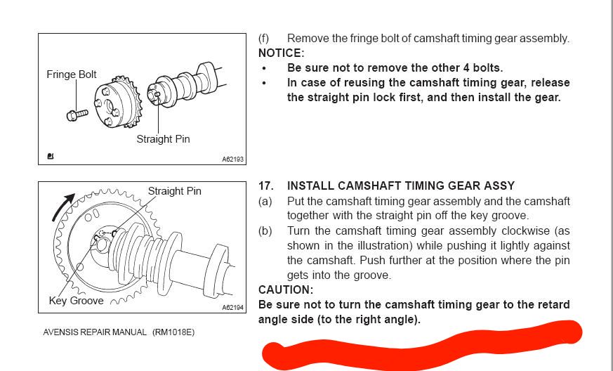

mapamop написа: ↑31 Дек 2024 18:42 Даже си намерих и грешката. Зъбното колело на изходящия вал е със един зъб напред, като си гледам снимките.
Според теб това задължително ли е ? /При положение че при поставянето е спазена маркировката и положението на бутало 1ви цилиндър.
Първо ,че е 4Т ДВГ а от там насетне броя на зъбите на зъбните колела и звената на веригата.

memorex написа: ↑02 Яну 2025 18:32 Според теб това задължително ли е ? /При положение че при поставянето е спазена маркировката и положението на бутало 1ви цилиндър.
Очевидно е задължително. Все си мисля че ако можеше да се компенсира по някакъв начин, нямаше да ми светне "хеликоптера". В момента при някакъв режим, неизвестен за мен, се опитва да избута вала (мисля) назад спрямо зъбното колело, но той вече е в максимално задна позиция и не може да се измести повече. Това е и същината на променливото газоразпределение - да избута единия или двата вала в някаква посока, така че да задържи повече или по-малко време клапаните отворени. При блокирания вал, дефакто мотора става като стария 7A-FE който е без променливо газоразпределение (неподвижен вал) и е "таткото" на моя мотор.
Във сервизното пише това:
0-02-0a-372991cf7b565ece6427276e4a596c21e84b27223aca22e81f2ea31d715dfe9b_e3bacc2f.jpg
0-02-0a-372991cf7b565ece6427276e4a596c21e84b27223aca22e81f2ea31d715dfe9b_e3bacc2f.jpg (73.14 KiB) Преглеждано 15042 пъти
Не искам да спекулирам, защо са решили че муфата трябва да е отключена, а не заключена при зацепването и монтажа, но това са фактите. Не съм в позицията да си измислям нови правила.
gena_bs, втория или третия клип от резултатите ти го гледах вчера и изглеждаше най-нагледен. Това и ще направя. Днес гледах и разни други снимки и няма да отключа муфата, без да сваля вала и да го облепя. Просто ще надуя маслената система със 2.5 атм. въздух, което не ми изглежда приемливо.
