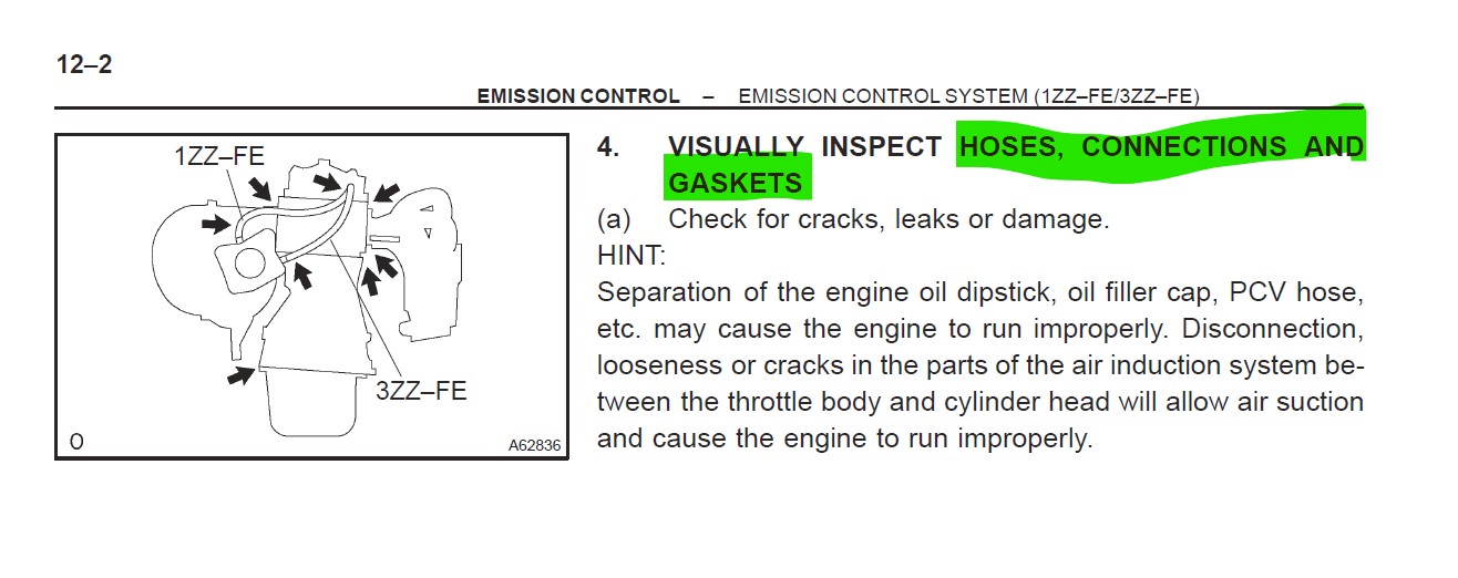

Maxi написа: 19 Дек 2022 09:47 Но това е решието за 1ZZ-FE
Пак виж сцепения маркуч на картерната вентилация и схемичката в сервизното ръководство, преди генералните съвети.
Темата:
viewtopic.php?f=23&t=38431&start=75
За да не се хабиш да търсиш схемичката за елиминиране на загубите на вакуум:
Screenshot 2022-12-19 134152.jpg (118.45 KiB) Преглеждано 3934 пъти

Maxi написа: 19 Дек 2022 14:03 виж това и го смени пиши после
Сменил съм я. 6 лева за Elring. Също беше близо 2 пъти по-дебела от тази която извадих. При тая цена и смешното време за смяна, мога да я сменям всяка година с маслото. Смених и тая на дросела, да не питаш за нея - и тя беше с 1/3 по дебела от свалената. Смених и уплътнението на капачката на маслото - тримовете на горивото слезнаха с почти 1% надолу. От о-пръстена на тръбичката на щеката на маслото и о-пръстена на щеката на маслото нямаше особен ефект (само 0,5% свали от тримовете). Най-сериозен ефект имаше от сменения, смачкан капак на въздушния филтър, гарнитурата на дросела, гарнитурата на колектора. Съвсем грандиозен, след като смених спуканите маркучи за картерната вентилация. Писал съм че спадна много сериозно разхода на гориво и освен климатика, който стресира мотора на свободна скорост, нямам глъхнене по светофарите, вчера на -3 запали на 1600 оборота и слезе почти веднага на 1400 в рамките на 1-2 минути на място.
Всичко това го има там, но е по-добре да заблатяваме темата за съвсем различен двигател, с подробности за 1ZZ-FE. Отделно че 1ZZ-FE (във T22 и Т25) и има и вариант с дросел, жило за газта TPS, и IACV които много променят картинката с течовете на вакуум/паразитен въздух.
