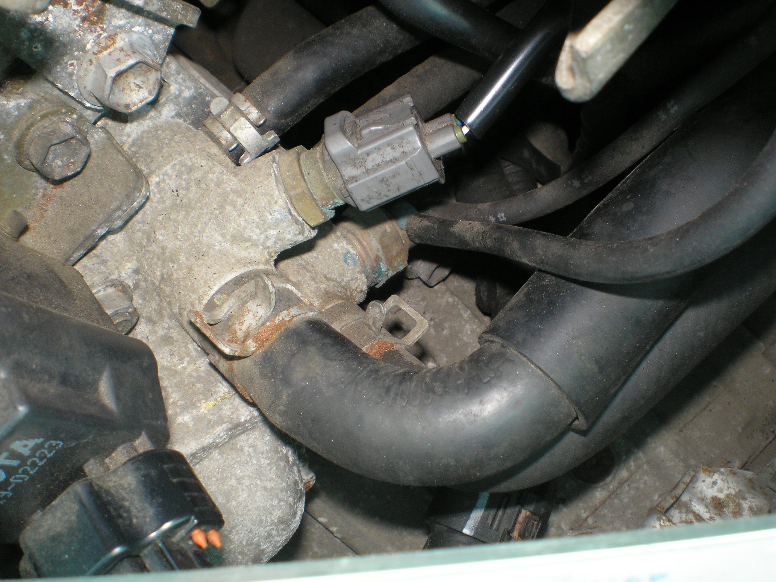

Някакви други идеи? Какъв е този клапан с двете маркучета под температ. датчик на снимката?

Не съм. Ако това е температурния датчик за ECU, не съм го видял къде е, а и да го намеря едва ли е лесен за измерване без да се сваля и слага в топла вода.
Къде е и какво трябва да е съпротивлението му на студено/топло приблизително?
Този който мислех, че е и съм дал на снимката, вероятно е за вентилатора. Като махна кабела му, вентилатора тръгва...
Трябва да има и трети темп. датчик за стрелката. Къде е , макар, че няма отношение към въпроса?

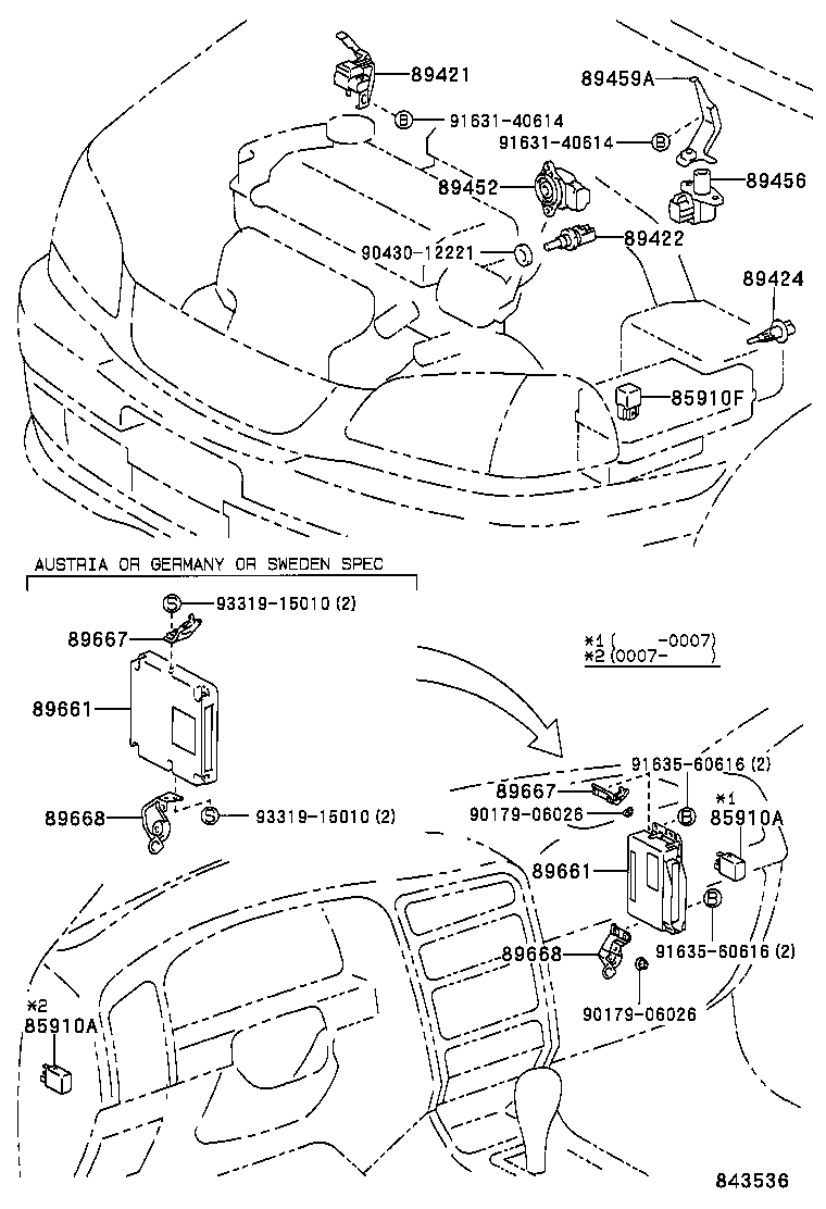

Мнение от Akima » 04 Мар 2016 00:59
89422 SENSOR, WATER TEMPERATURE (FOR E.F.I.)
89422-35010 1 € 64.56
89424 SENSOR, INLET AIR TEMPERATURE (FOR E.F.I.)
89424-12010 1 € 81.62
Работиш с величини от тук - http://ftp.domainbg.com/sluchaen_fen/To ... ENGINE.rar.
