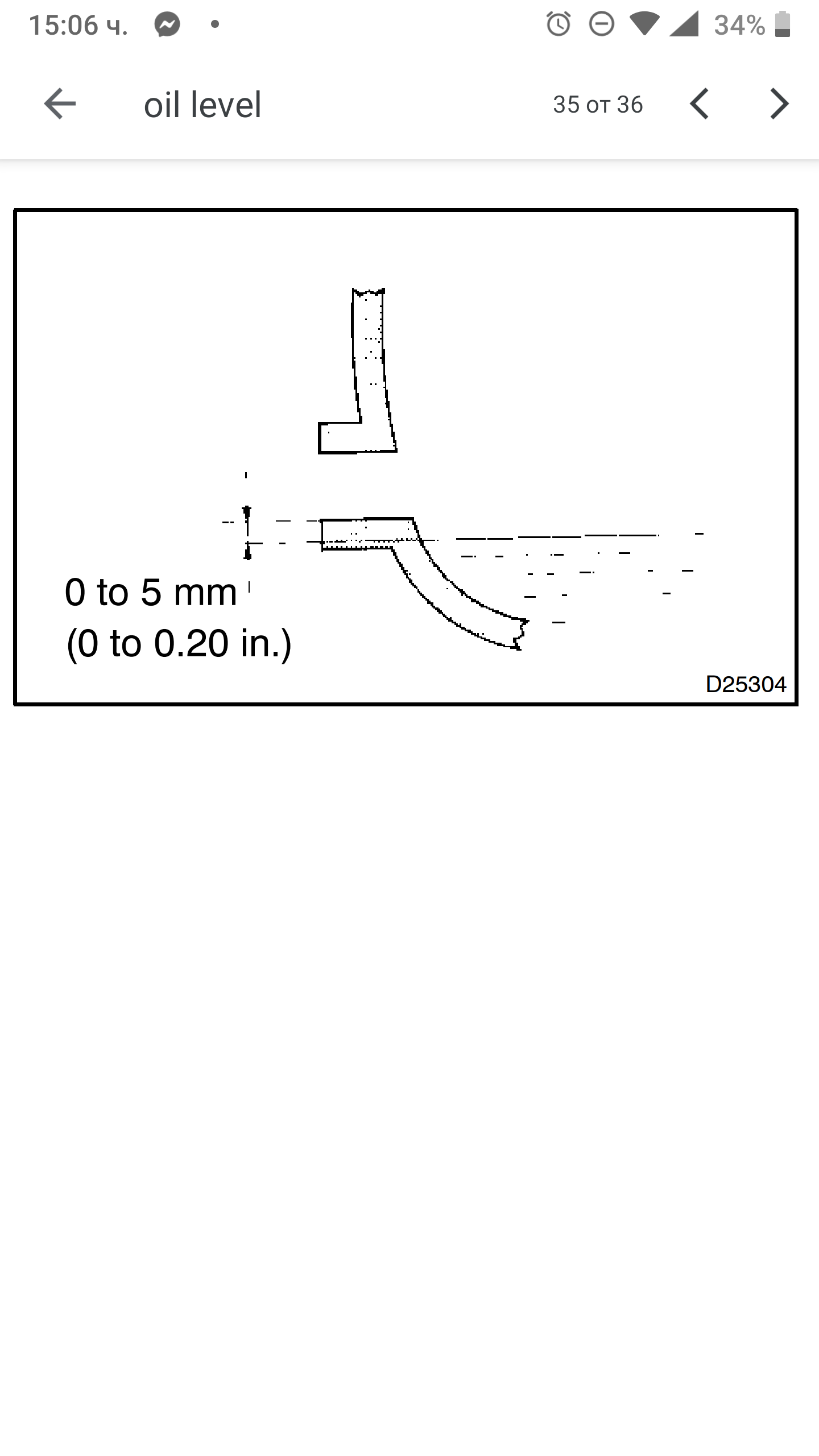

Извинявам се за може би тъпия въпрос но си нямам идея.Та въпроса ми е как мога да проверя маслото на скоростна кутия ММТ на Тойота Корола 1,4 D4D 2005 год
Благодаря предварително
Petar555
Мнения: 607
Благодарил/а: 21 пъти
Получена  благодарност: 44 пъти
Мнение от Petar555 » 28 Яну 2022 14:58
Откъм страната на интеркулера има пробка. Внимание има още една отдолу за източване!
Поставяте колата хоризонтално и отвивате пробката.
Ако прокапе - ок.
Ако - не, бъркате с извито надолу телче е докато стигнете маслото. Изваждате и виждате докъде е нивото спрямо отвора на пробката.
