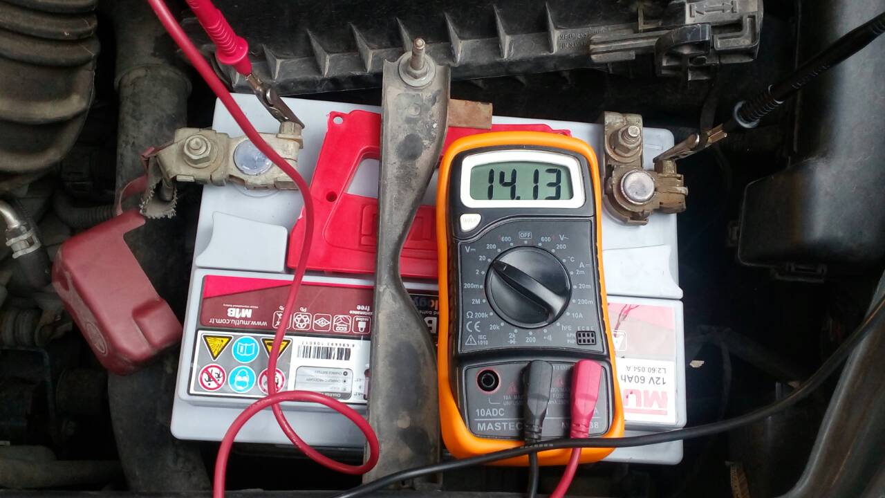

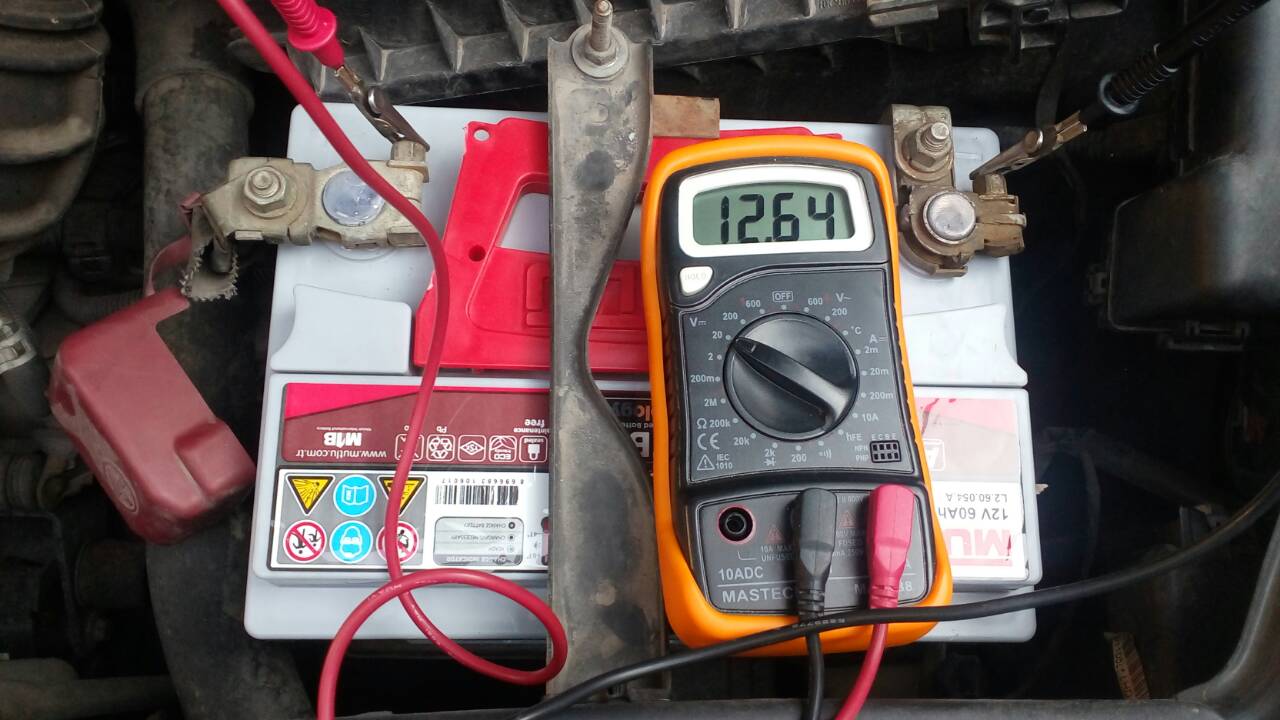

Мнение от gimara » 06 Юли 2018 10:24
slowtraveler написа: ↑05 Юли 2018 20:40 Измери го при по-студено време - повечето съвременни автомобили имат температурна компенсация, а сега времето е доста топло...
Както се казва в един лаф: Шефа винаги е прав ppp.gif
Та ставам сутринта, цигарата и кафето на бързо, и направо при колата. Температура на въздуха 24 градуса.
Меря преди да запаля:
Преди запалене.jpg (104.91 KiB) Преглеждано 9214 пъти
Меря след като запалих:
След запалване.jpg (105.68 KiB) Преглеждано 9214 пъти
Магазина за акумулатори е на по-малко от километър от мен. Отивам, мери човека - 13,95 v на празен ход. Поприказва малко, че не може да е истина, ама ми завери гаранцията.
След това отивам в сервиза дето си обслужвам колата, да ми проверят окачването и си бърборим с шефа. Разправям му тази история с зареждането в топло време - 13,4v и той също като продавачите на акумулатори, казва - ами малко е това.
