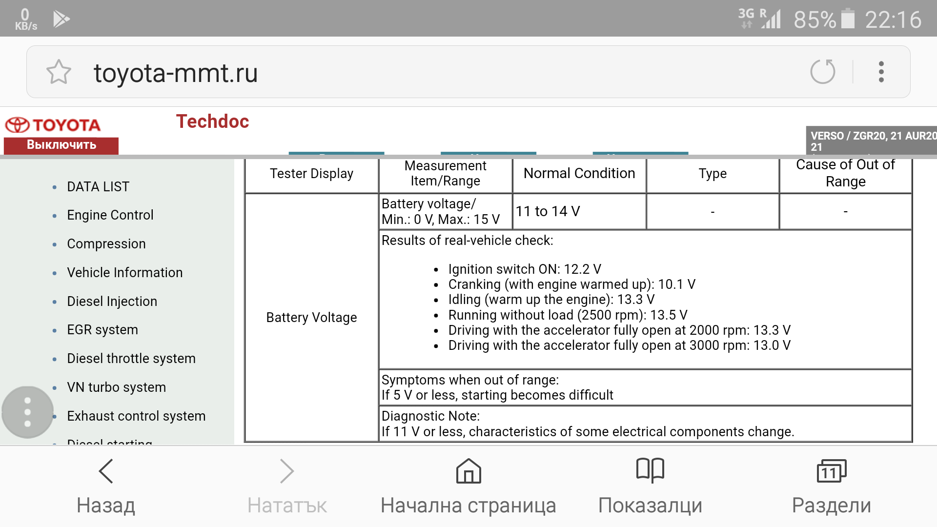

Да споделя. Версо от подписа. Купих колата с нов акумулатор 74 Ah,без гаранция,че върнал стария и не знам си какво-думите на джамбазина.Проверка в Габрово на автомобила-добра е колата, всичко е в норми. Проверявам акумулатора след 3 месеца,че не бях в България- 13.4v на клемите ,13.6v на генератора. Това след като е карана 500км. Заредих го на зарядно,същото. Друг акумулатор от кола,дето се кара всеки ден- пак толкова. Оказа се избил диоден блок,но след смяната му волтажа измерен на клемите е 13.6v,което ми се струва малко. Майстора изказа мнение,че регулирането на зареждането е освен от генератора и от компютъра. Тествал го след ремонта и давал на стенда 14.3v.Проверено е и захранването към свещите,няма ток. Така я карам, но не мисля, че е добре. След година време съм решил да продължа с ремонта,но не знам вече какво да сменям-майстора ли (не,че има голям избор) или реле регулатора.Или казвайте вие. Благодаря предварително!

Под товар не пада повече,но това означава и че не мога да си купя нов акумулатор с гаранция, след като напрежението няма 13.8v.

ccvetan
Мнения: 80
Регистриран на: 22 Дек 2015 08:51
Местоположение: Ловеч
Благодарил/а: 9 пъти
Генератор - зареждане!
Мнение от ccvetan » 26 Юли 2017 22:16
Това може ли да се счита за вярно?
