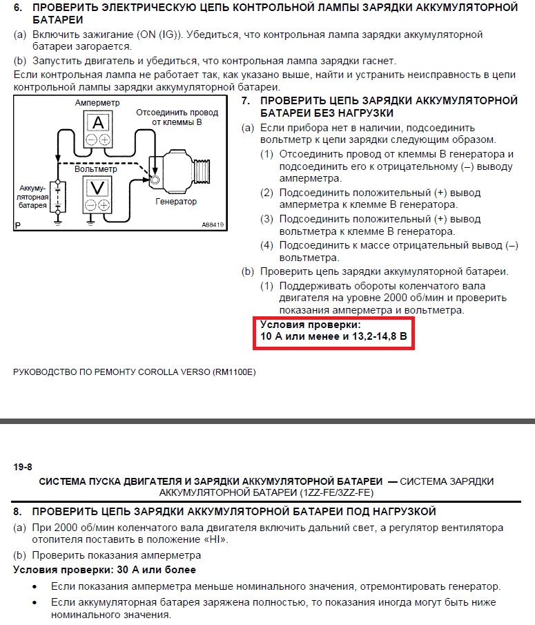

Не е въпроса за 80 лв., а защо да си базикам колата, като според ръководството 13,2 v е минимума при 2000 об. без консуматори, а при мен е 13,6v със и ли без консуматори.

Чета из руските форуми - РАВ, Пасео и други все така. Ето размислите на един руснак, дето карал с волтметър в USB-то. Те даже мислят как да слагат някакви ДИОДИ и да вдигнат напрежението с 0,7 v защото и те мислят, че

После запуска двигателя, когда машина холодная, напряжение выдаваемое генератором равно 14.3 — 14.4 вольт. После прогрева (через 3-5 минут), поездки и тд, напряжение падает до 13.5 вольт и колеблется в диaпазоне 13.5 — 13.8 вольт. Это напряжение слабо зависит от нагрузки. Явная зависимость наблюдается только от температуры (видимо генератора с регулятором) . Возникает вопрос — какого хрена? При таком напряжении аккум явно недозаряжается. Если посмотреть правильные промышленные и любительские устройства зарядки аккумов, то там напряжение полной зарядки равно 14.8 — 15 вольт. На японских авто, таких напряжений генератор не выдает. Проверял на камри и паджеро. Причем неисправностью это явление не является, технические мануалы тойоты говорят про диапазон 13,2-14,8 вольт.
Утре сутринта с волтметъра на студена кола и меря. Ако наистина е към 14v снимам с телефона и отивам да я боря гаранцията.
