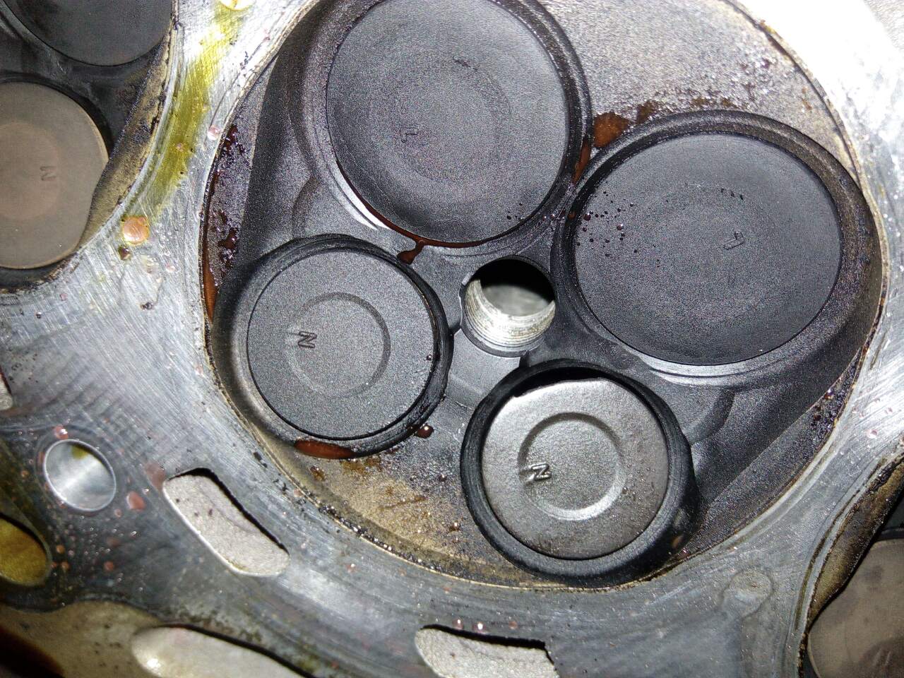

Extremee написа: Така е колега и аз търся да видя наистина някой на когото газта му е прегорила клапаните ама няма dry.gif , поне аз не мога да намеря. Затова мисълта ми беше колеги, които си карат колите на газ повече от 3,4 години да пишат за да знаем.
Виждам ,че темата е актуална,че да разбия легендите за клапаните че не прегаряли..... Имам корола 2006г,която карам на газ 60000км до днес. На втори цилиндър прегорял клапан и сега е в бокса за ремонт глава. Двигателя е 1,4. От Варна съм и главата ще се прави на Боровец.

То няма такъв мит че да го разбиваш!!! Клапани горят и се вкопават на всеки един ДВГ и за това има работилници за ремонт на глави! Има мит обаче че това се случва от вида гориво! И този мит е разбит много отдавна.
Причината за горене на клапани НИКОГА НЕ ЗАВИСИ ОТ ТИПА ГОРИВО! Основната причина е техническа неизправност която обикновенно идва от неправилна експлоатация, скапани материали или неправилна настройка! Всякакви останали варианти са си спекулация.
Ако можеш снимай типа на инжекторите на ГИ. Че и аз съм много любопитен.
Иначе сори за кофти ситуацията много е неприятно!
Ако можем да помогмем с нещо свиркай.

slowtraveler написа: На Тойотите 1.4 не се ли регулираха клапаните периодично??
Ако ДА - кога сте ги регулирали последно?
клапаните не съм ги регулирал,защото по книжката първата регулировка е на 100х кл. а колата е на 105х,така че каних се да ги регулирам

Попитах за регулировката, защото лоша/неправилна регулировка на клапаните може да доведе до прогаряне на изпускателен клапан...

На 100 000км да ти прасне клапан със сигурност търси причината някъде другаде.

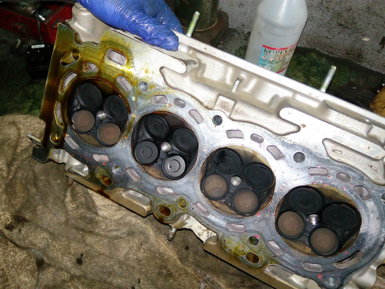

Това е снимката на клапана. Не съм правил настройка на газ анализатор,но това ще бъде първото нещо което ще направя след като е готова колата.
Ето и снимкита
Ето и снимкита
