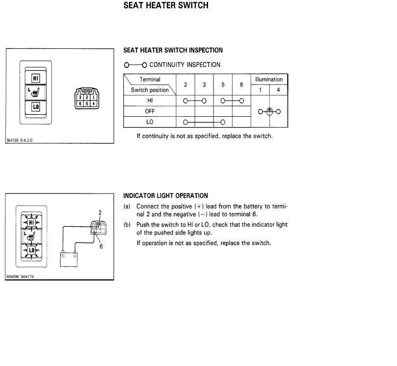

Поразрових се и намерих както каза колегата - BODY ELECTRICAL manual. Като цяло май прилича на куплкунга за подгряване на седалките, но в този мануал нямаше схема на POWER HEATING и VSC. Техните бутони и те май са там. unsure.gif

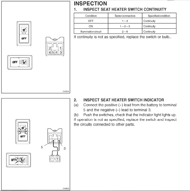

Мнение от mafiota » 05 Юни 2012 17:02
при карината изглежда така:

Мнение от KiLLeR » 05 Юни 2012 18:46
така е при авенсиса:
П.с. със сигурност не е за почистване на фаровете, там е много различен. :thumbsup:
