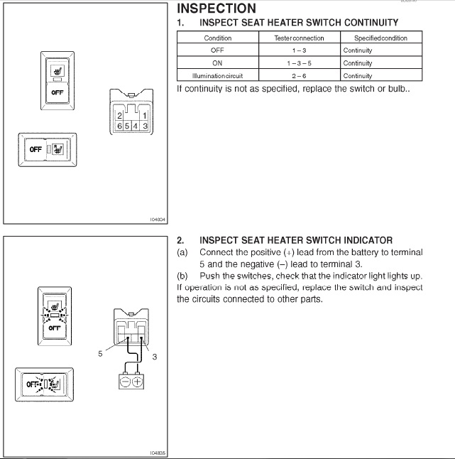

Поразрових се и намерих както каза колегата - BODY ELECTRICAL manual. Като цяло май прилича на куплкунга за подгряване на седалките, но в този мануал нямаше схема на POWER HEATING и VSC. Техните бутони и те май са там. unsure.gif
Toyota Avensis D4D 2001

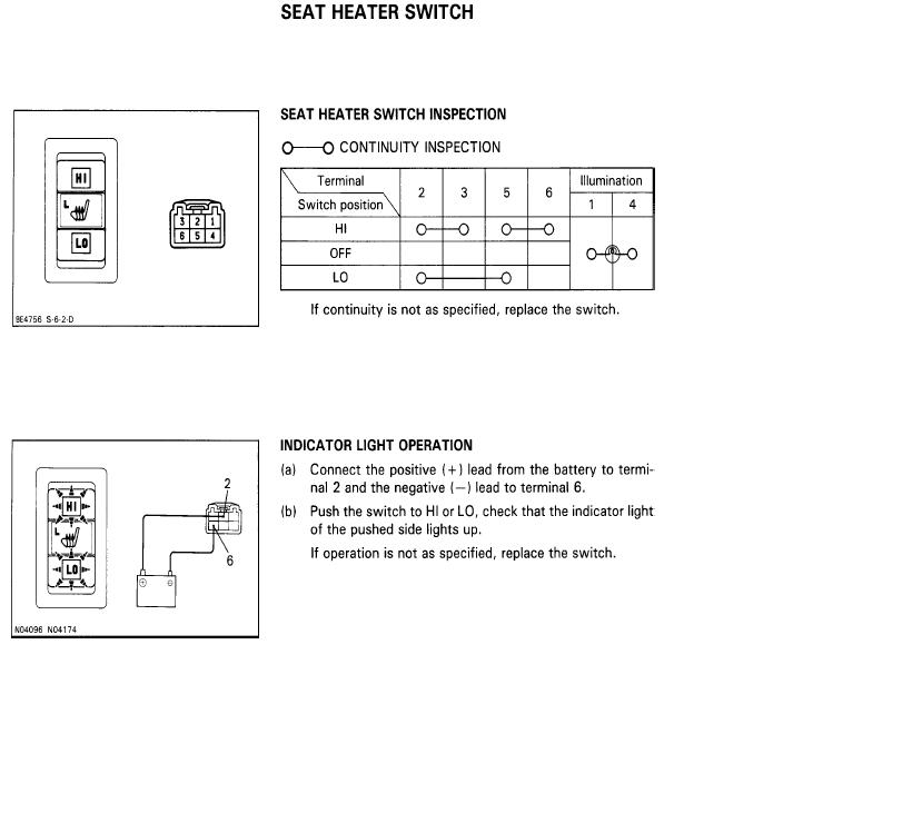

при карината изглежда така:

така е при авенсиса:
П.с. със сигурност не е за почистване на фаровете, там е много различен. :thumbsup:
