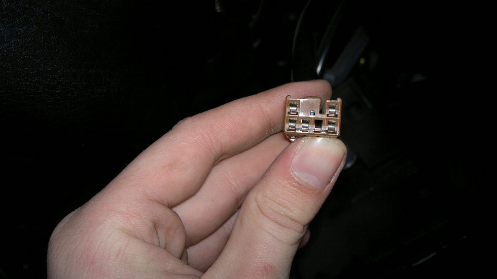

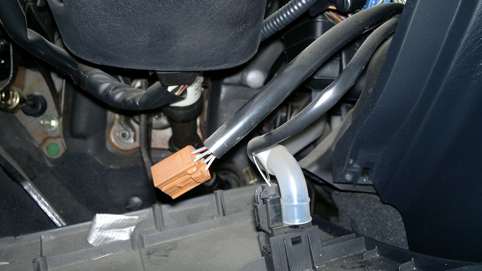

Става въпрос за следното преди много време човърках нещо по колата и махах кората, която е под волана. Там ми направи впечатление, че има един кабел, който идва от някъде(централната конзола) и не е включен никъде. Тогава се поогледах дали не съм го изключил от някъде по невнимание, но не забелязах да има празен жак. Снимах го пък дано някой знае за какво става въпрос. :thumbsup:

Прилича ми на буксата която се вкарва или на копчето за халогените, или на това за регулиране височината на фаровете. unsure.gif

Най вероятно е за управление на радиото от волана.

В близост до буксата има ли пластмаса с капаче , в която евентуално може да се сложи някакъв бутон ? И аз като разглобявах таблото , за да си монтирам халогените , попаднах на 2-3 висящи букси. С мерене с мултицета установих , че едната е за подгряване на предното стъкло , а другата излизаше от снопа кабели за огледалата , явно е за електрическо прибиране , което също нямам. Поразрови се за някоя екстра, която ти липсва.

Липсващи екстри бол - POWER HEATING, VSC, не знам тази година дали се предлага и с круиз контрол, почистване на фаровете, подгряване на седалките, DRL.
Никъде не намирам списък с предлаганите тогава максимален брой екстри... Капаче има до колкото си спомням и то май е за POWER HEATING или VSC.

KiLLeR написа:Липсващи екстри бол - POWER HEATING, VSC, не знам тази година дали се предлага и с круиз контрол, почистване на фаровете, подгряване на седалките, DRL.
Колата ти имали пръскалки на фаровете ?

KiLLeR написа:Моята няма - по принцип мисля, че се предлагат за модела smile.gif
Да точно че модела се предлага с такава екстра и това може да е за копчето за пръскалките

Да там е бутона за пръскалките обаче сега като глегам снимката май кабела е къс и недостига то тава място за бутона такаче това може да е и за друго .Може да пробваш даси дръпнеш ел схемите за този авенсис мисля че бяха качени в Тойота мануалс във форума

На мен ми прилича на круиз контрол - имаш ли

нямам круиз контрол не знам, дали изобщо за този модел се предлага ?
Ще се поразровя за ел. схеми на модела :thumbsup:

На мен ми прилича на куплунга, който е за многофункционален волан.
Твоят такъв ли е?
В него се включва е круиза.
