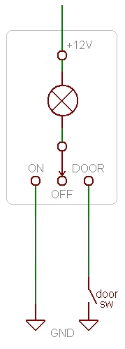

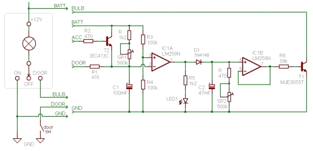

Колега ето ти схема която реализира това.
- dome_light_sw-1.jpg (19.2 KiB) Преглеждано 6059 пъти
- dome_light_dimmer-2.jpg (58.15 KiB) Преглеждано 6059 пъти

mafiota написа:Колега ето ти схема която реализира това.
Все ми е на ума,че сега ще се захване да запоява операционни усилватели и транзистори...Човека търси готов модул!Той ако разбира от електроника сам щеше да си намери схемата...
