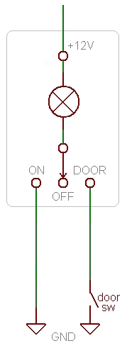

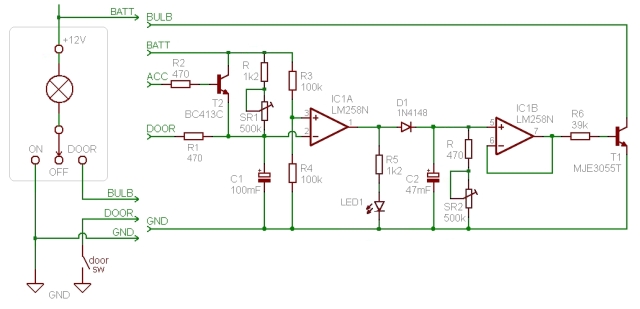

Колега ето ти схема която реализира това.

mafiota написа:Колега ето ти схема която реализира това.
Все ми е на ума,че сега ще се захване да запоява операционни усилватели и транзистори...Човека търси готов модул!Той ако разбира от електроника сам щеше да си намери схемата... wink.gif
