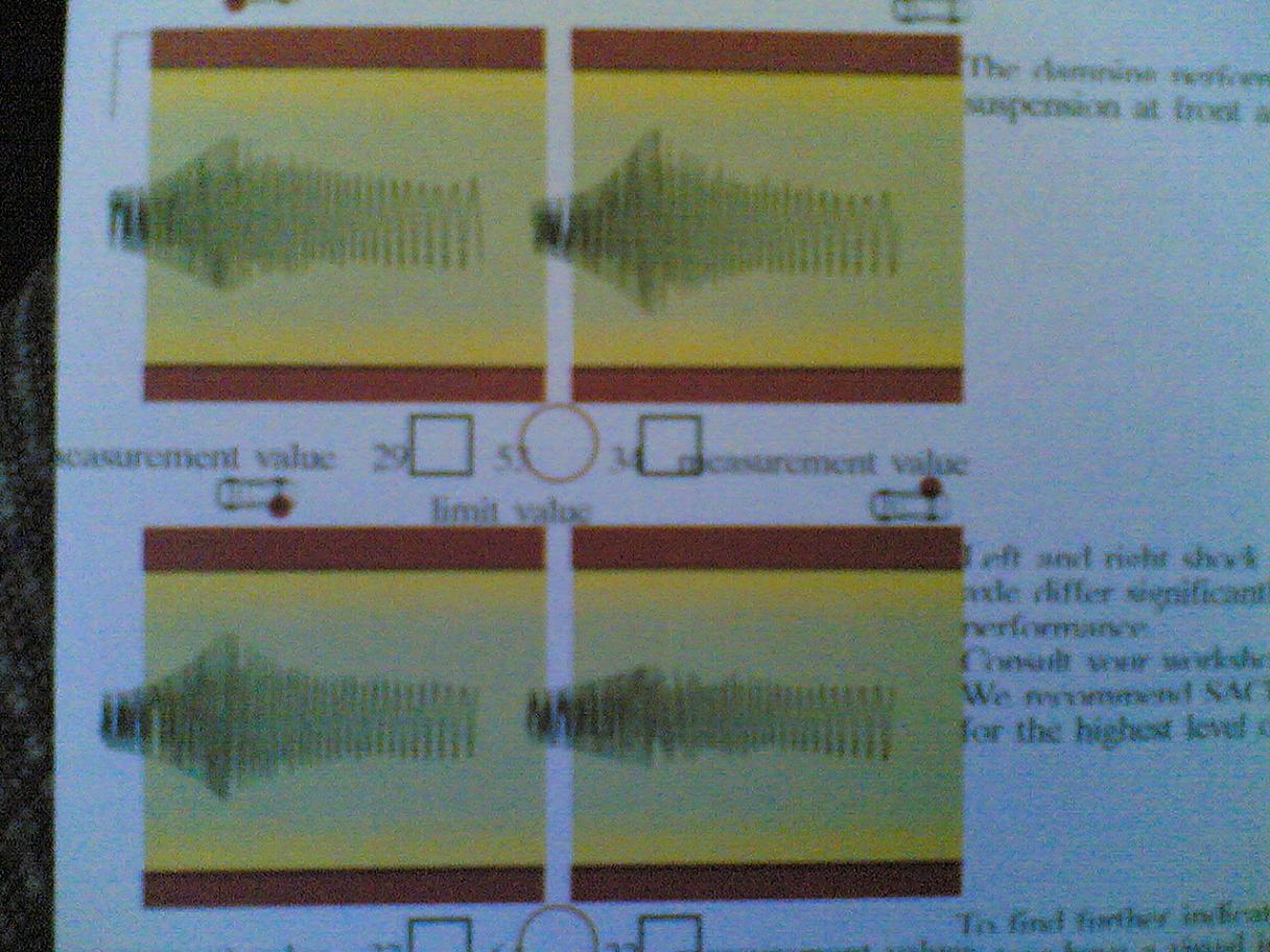

Мнение от max-2 » 26 Окт 2008 17:21
Искам да помоля за коментар по диаграмата от стенда на амортисьори. Чукането пак го има, но по-рядко и по-скоро изненадващо. За смяна ли съм(по диаграмата) и как изглежда диаграмата на нов амортисьор?
Долу на листа с диаграмата пише, че отпред са добре, а отзад да се сменят, понеже има голяма разлика.
Когато колата е стояла цяла нощ можеш да я разклатиш все едно аморт. ги няма и като направи 2-3 движения се напомпват и започват да бачкат нормално.

колега амортисиорите са ти наред според мен,чукането идва от втулката на рейката,с тези немски рейки на карината всеки го е ял,и аз имам чукане и идва точно от тази втулка,но докато не текне рейката не пипам нищо.ето ти телефона ми звънни и ще видим какъв е проблема,консултацията е напълно безплатна,тойотаджиите трябва да си помагаме. 0888 645 709 илия.поне си от пловдив.

Пружините са омекнали.
