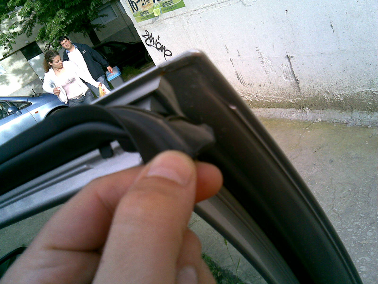

Мнение от Proff » 21 Май 2008 18:53
ето снимка! малко е лоша защото е от телефона, ама 'жълтото' wacko.gif така е и на другите врати!

ugabuga
Мнения: 2833
Мнение от ugabuga » 21 Май 2008 22:36
hubavo gadje si snimal
inache da ne bi ot udar da se e naranila boiata neshto i ottam? da ne bi kato se zatvariat vratite da opirat niakade?

Мнение от Proff » 22 Май 2008 00:22
Ами японеца е направил уплътнението незакрепено в тази част, както се вижда и от снимката и то търка там, ама... е... си ламарината! На 20 годишни Аудита ламарината свети, като нова тук за осем месеца... баси качеството прехвалено!
