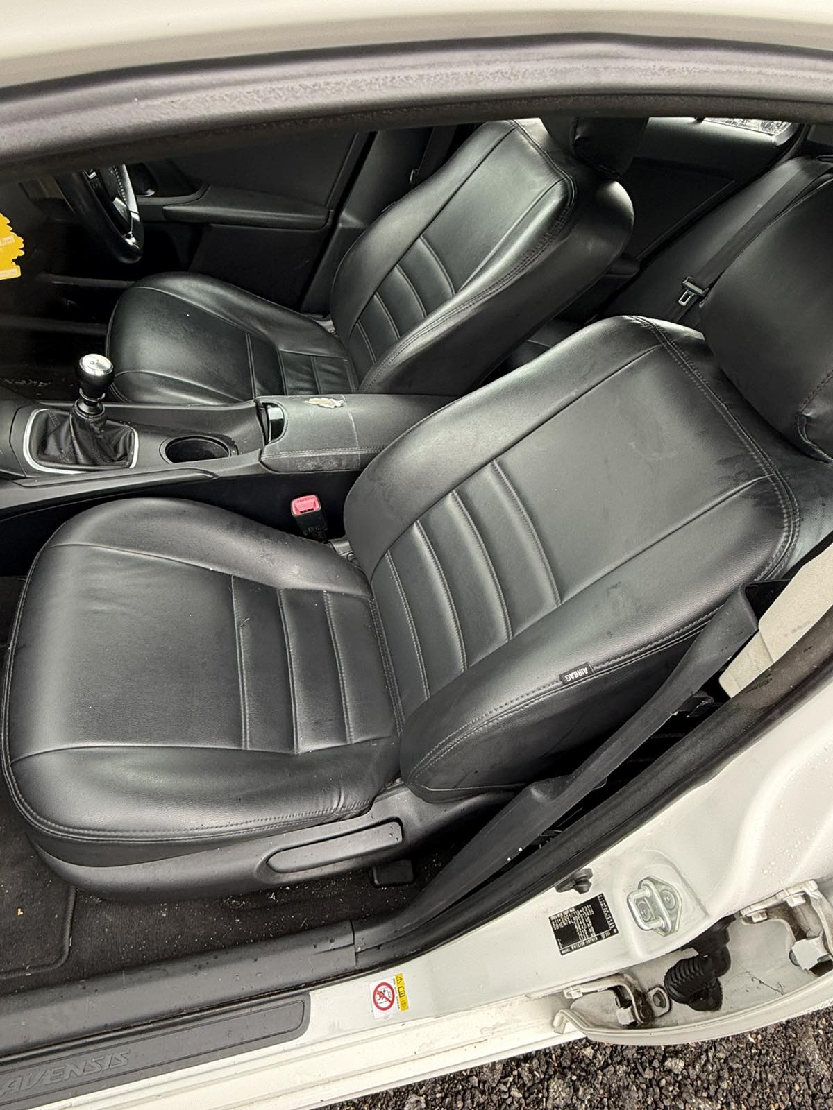

Тоова е снимка а пасажерската (лява) седалка.

Ако това е снимка от донора, много се съмнявам, че са от модел 2016. Според мен са много некадърно претапицирани, защото авенсис от 2016-та нагоре няма такива седалки, поне моя не е с такива и такава форма.
И на въпроса - не, няма шанс да станат, не и без сериозна интервенция по захващането, защото механизмите не са съвместими с лява и дясна дирекция. Успех и да се похвалиш като ги монтираш.

Това е обявата и колата. Не съм се заслилил утре да ходя да го взимам (салона)
Искам да разбера дали пасват поне захватите на седалките. Но, ако ще се преправя нещо по захвати и други неща- ще пропусна.

TATI, понеже е десняк, фабриката е в Англия и ингилизите си позволяват да се глезят и да имат разни нива на оборудване от сорта на T5, T-spirit които ги има само при тях като набор на мещатериали и оборудване. Но дори и да са претапицирани седалките, спънката е в това което сме писали - обратната ориентация на седалките, различия в закрепването и генрално различните седалки на привмника и донора, които ще са неприятни дори за технически канибализъм с преобличане и прехвърляне на вътрешни части.
