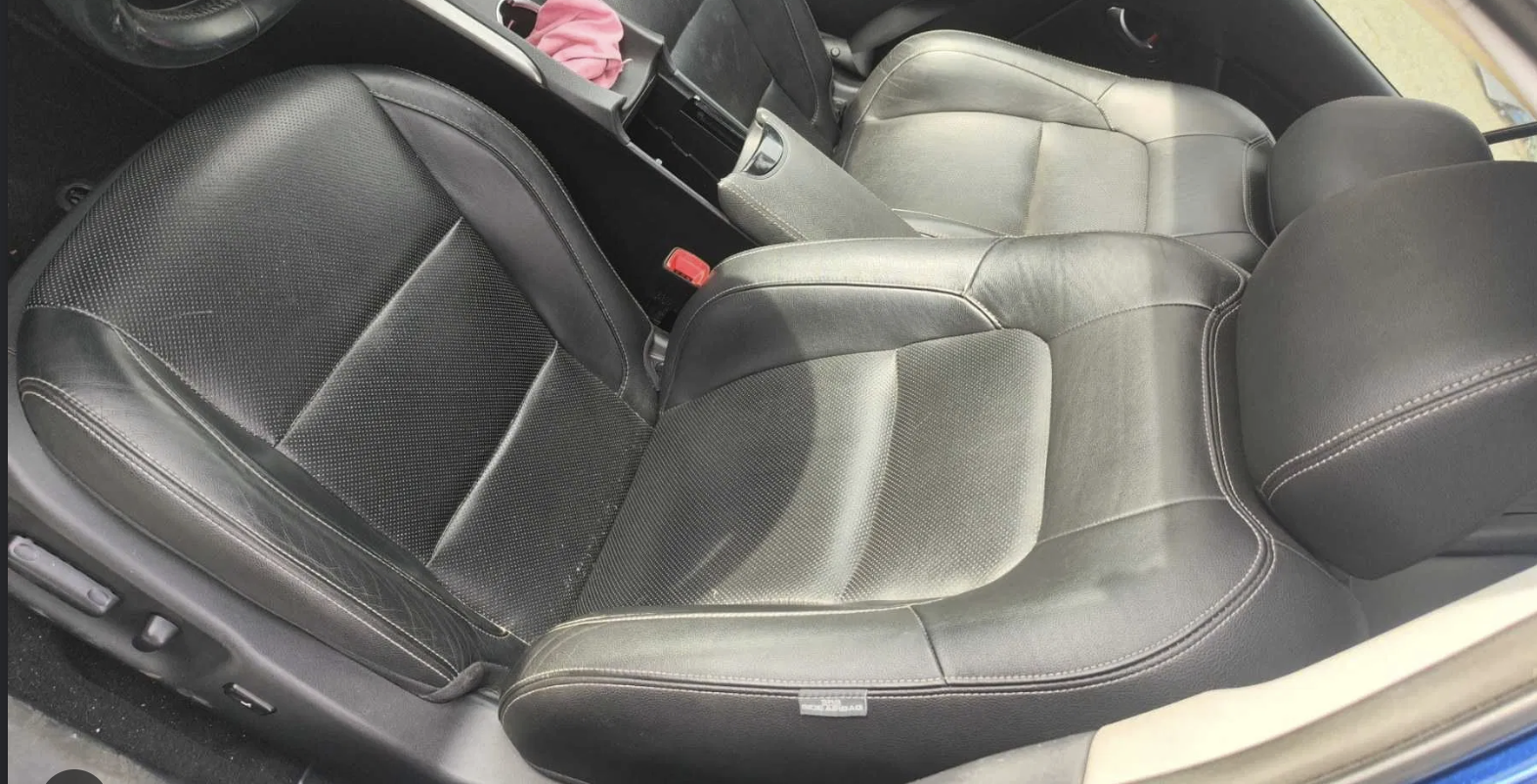

Тоова е снимка а пасажерската (лява) седалка.
Корите на вратите не ме интересуват. Иска ми се да мина на кожен сало, че съм с малко дете и чистенето на кожа е
една идея по-лесно. И моята е комбЕ и англичанката също. Ще мина да огледам, дето казваш за повдигането и пак ще пиша.

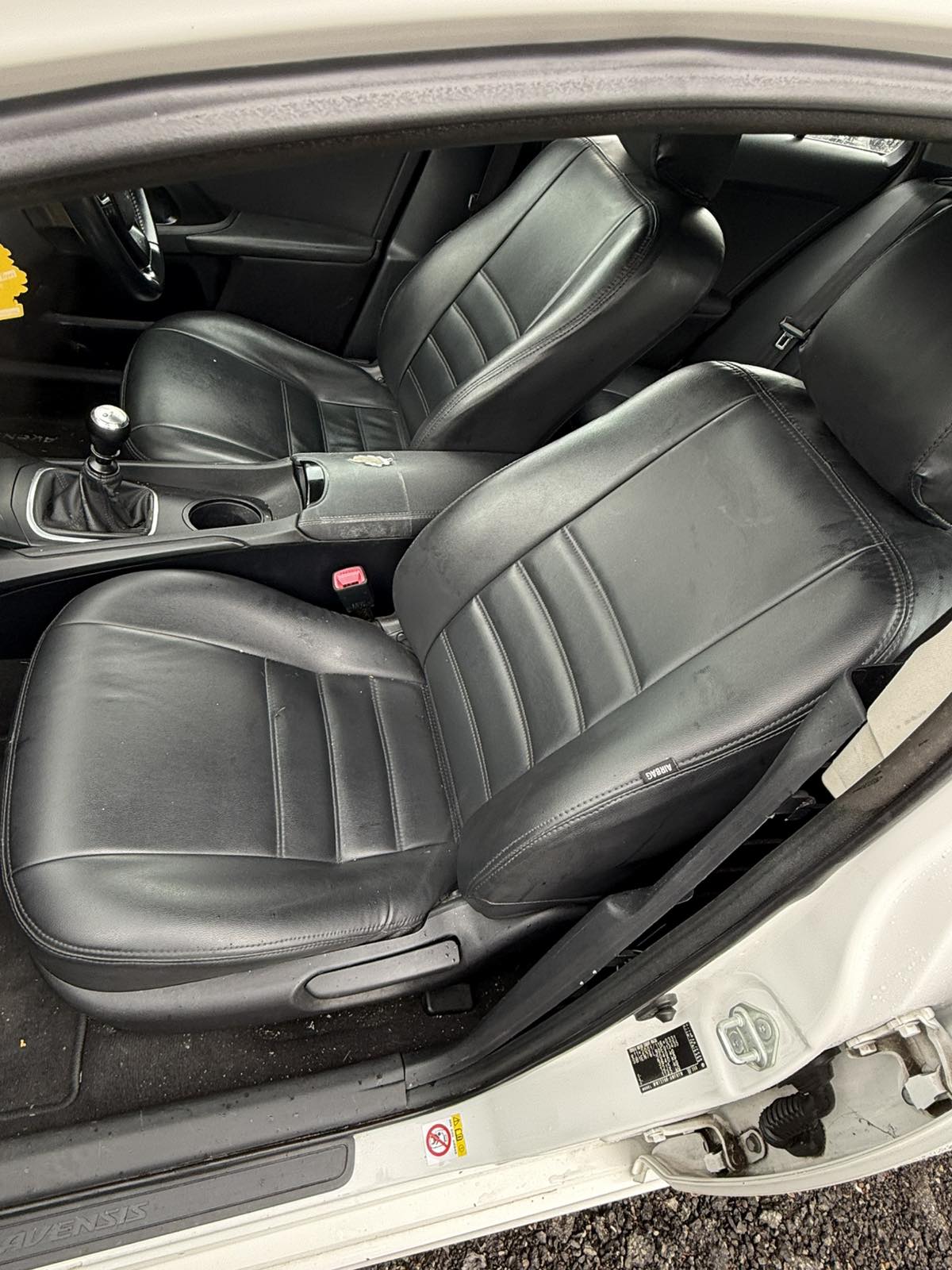

Ако това е снимка от донора, много се съмнявам, че са от модел 2016. Според мен са много некадърно претапицирани, защото авенсис от 2016-та нагоре няма такива седалки, поне моя не е с такива и такава форма.
И на въпроса - не, няма шанс да станат, не и без сериозна интервенция по захващането, защото механизмите не са съвместими с лява и дясна дирекция. Успех и да се похвалиш като ги монтираш.
Ето седалка от 2016-та:

https://www.facebook.com/groups/1443817 ... 829086579/
Това е обявата и колата. Не съм се заслилил утре да ходя да го взимам (салона)
Искам да разбера дали пасват поне захватите на седалките. Но, ако ще се преправя нещо по захвати и други неща- ще пропусна.
