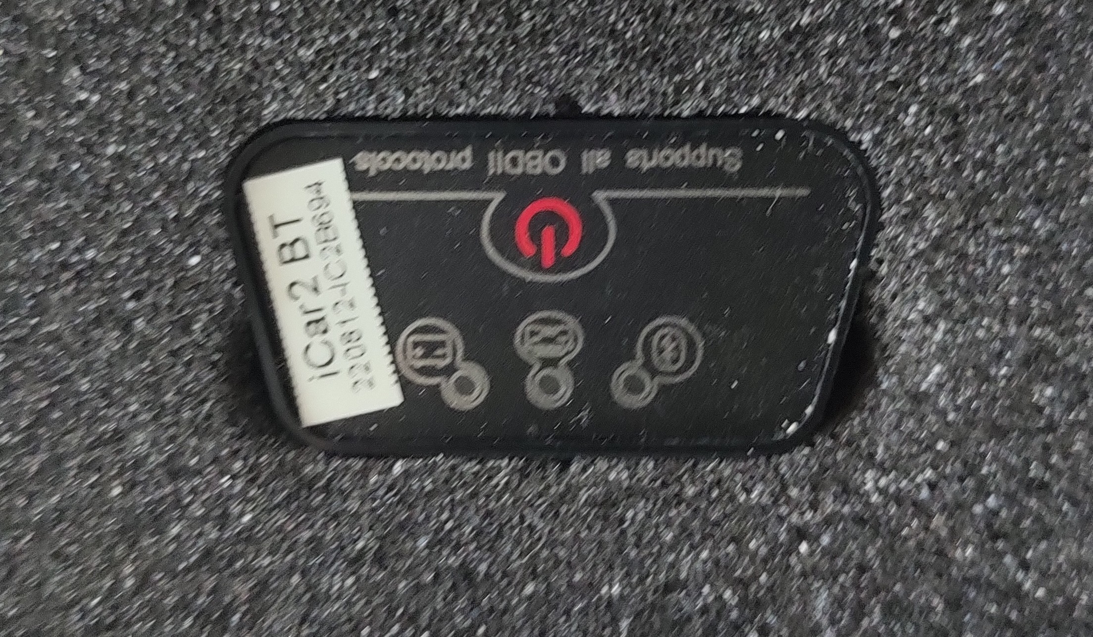

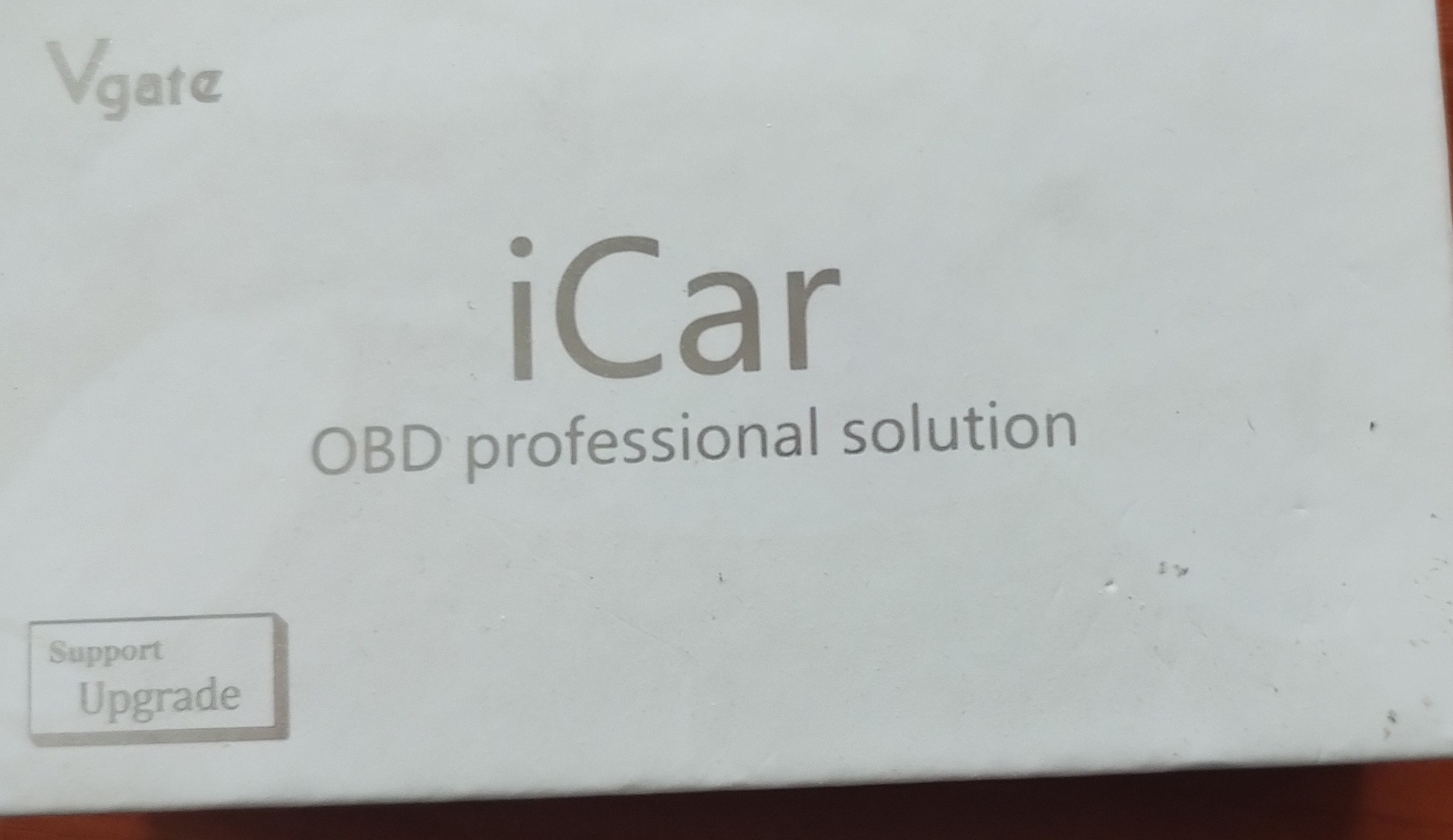

Мнение от Митхат » 21 Фев 2026 09:12
За хибридната батерия след 10 та година късмет работа,но нищо фатално като ремонти,най- добре нова но тя си е пари.
За малкият акумулатор съм слагал какво пасне,няколко съм сменял обикновенно носят автърмаркет акумулатори собствениците.Цени не помня,но значително по евтини.За маслото четеш книгата в жабката,колкото до диагностика преди да закупиш автомобил е добре да я погледнеш,историята на грешките и кога са трити .Мен така ме излъга един немски тарикат с тази кола която поръчах преди години от нета и ми я докараха,в началото ме бе яд,но колата стана топ с батерията от C- HR дето и сложих.
Диагностика на х.батерия сваляш и един ап.
