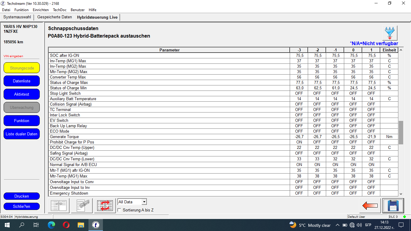

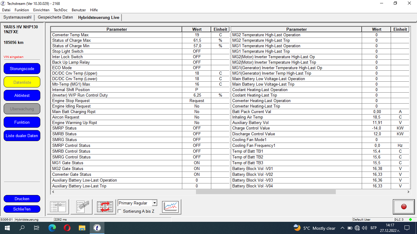

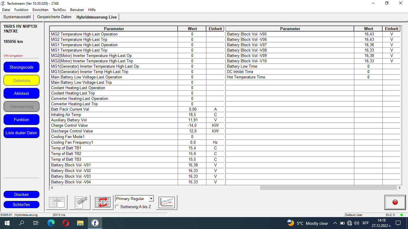

Мнение от Митхат » 27 Дек 2022 18:16
Както обещах качвам екранните снимки...
Екранна снимка (75).png (138.16 KiB) Преглеждано 24923 пъти
Екранна снимка (76).png (142.12 KiB) Преглеждано 24923 пъти
Екранна снимка (77).png (130.38 KiB) Преглеждано 24923 пъти
Екранна снимка (74).png (127.45 KiB) Преглеждано 24923 пъти

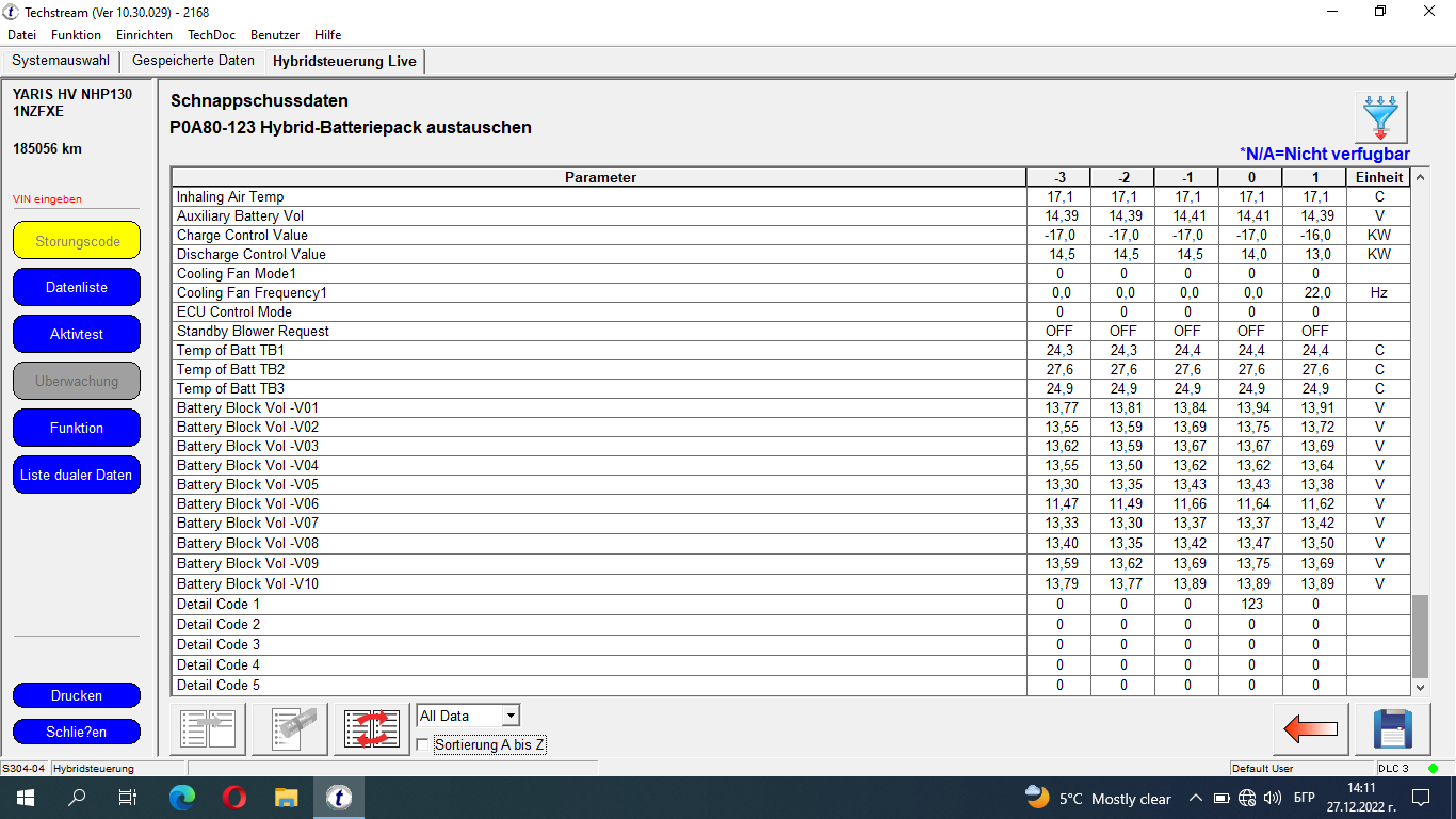

Мнение от Митхат » 27 Дек 2022 18:25
И ..freeze frame data за P0A80
Екранна снимка (73).png (125.84 KiB) Преглеждано 24916 пъти
Екранна снимка (72).png (124.91 KiB) Преглеждано 24916 пъти
Екранна снимка (71).png (126.11 KiB) Преглеждано 24916 пъти
Екранна снимка (70).png (123.86 KiB) Преглеждано 24916 пъти

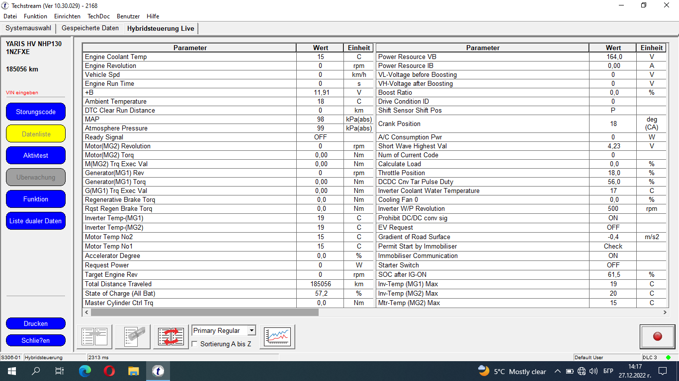

Мнение от Митхат » 27 Дек 2022 18:26
И най "важната" снимка....
Екранна снимка (69).png (128.63 KiB) Преглеждано 24916 пъти
