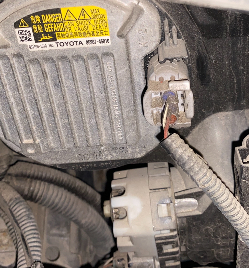

Това е ел.моторчето, което регулира вертикално. На него има описаната вложка 10мм/отвертка. Дали е ок да се регулира ръчно ел. моторчето? (Фаровете са ксенон и колата не е фейслифтовата, не знам дали има общо/разлика с лед-а)

И при мен има такава ''врътка'', но не знам за какво е. Намира се доста по-надолу от корпуса на фара. Това, за което аз говоря е горе високо на нивото на самия фар, и е шестограм 10 мм. Това на твоята снимка е пластмасово и е за плоска отвертка отпред. Пак казвам, имам го и аз, но не знам за какво е и не съм го пипал.

В продължение на казуса, взех диаграмите от колегата gimara по-горе. Чертах, мазах, въртях - получи се! На този тип фарове, регулирането по височина (вертикално) се получава чрез въртене на пластмасовия елемент върху самото ел. моторче за саморегулиране на ксенона фара (на снимката ми по-горе). Хоризонталното регулиране се получава от същия тип зъбни колелца но в горната част на фара. След като въртях стабилно и ги нагодих по диаграмата и по мой вкус, отидох и да ги закачат на машина, за да е все пак безопасно и за тези, които са срещу мен. Ще прикача и снимката от анализа на уреда.
