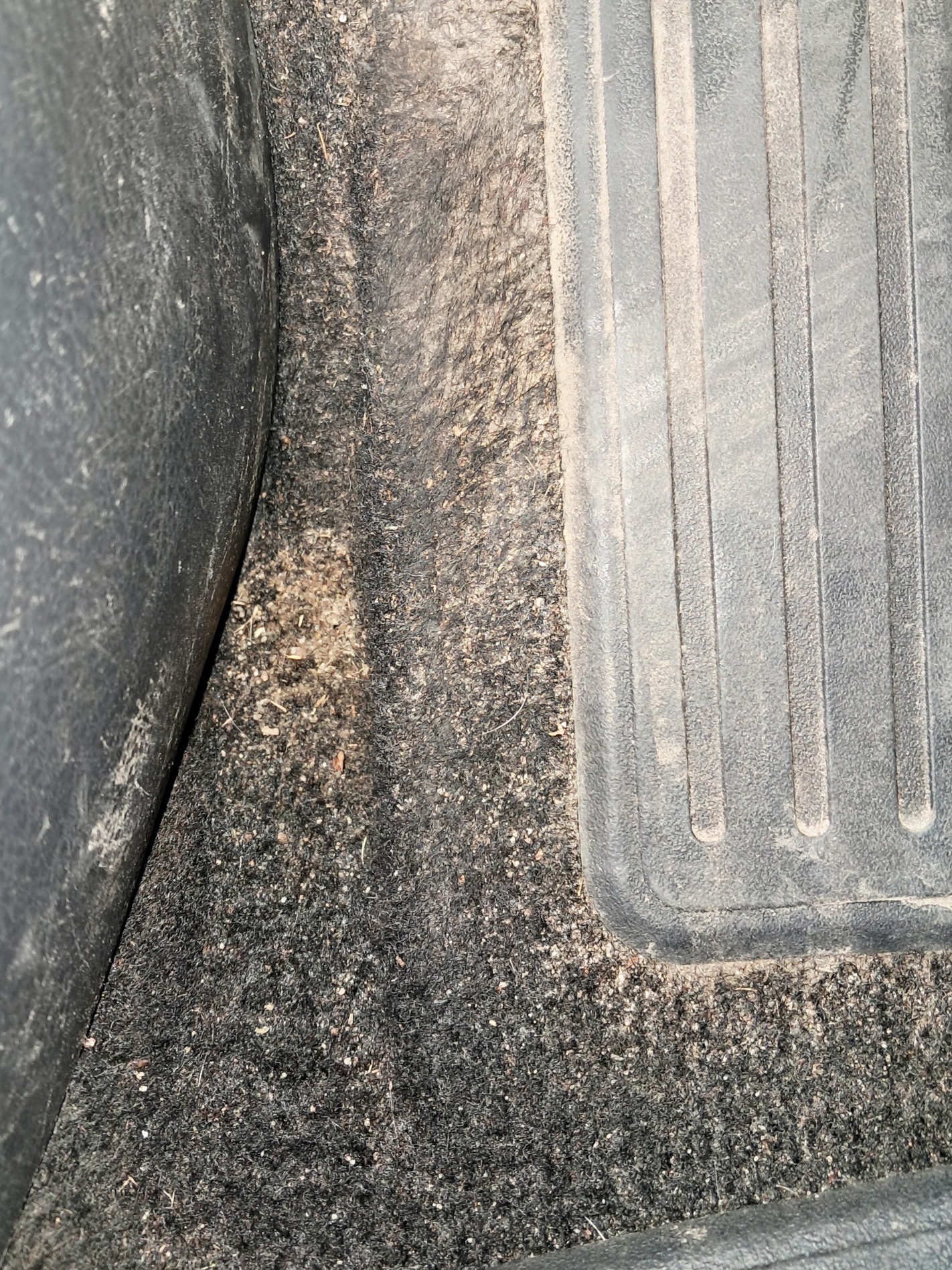

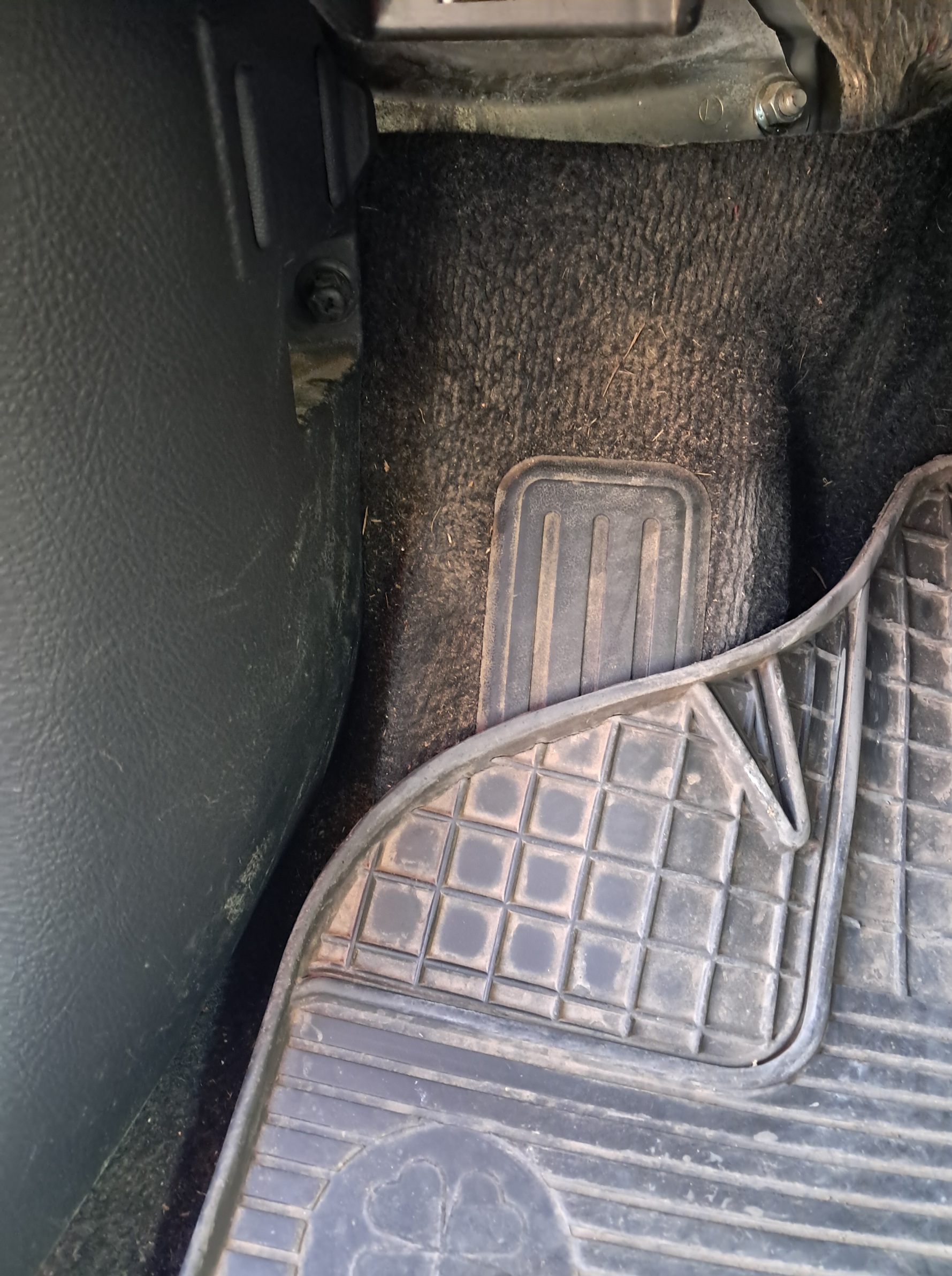

Колеги, ако някой може да помогне с акъл ще съм благодарен.Сутринта бях на автомивка и като си тръгнах започна да ми капе по левия крак по пръстите (горен ляв ъгъл на шофьорското място вляво по диагонал над педала на съединителя -Снимка първа), никога досега не съм имал този досаден и гаден проблем.Прилагам и снимки, където тече и горе на отворен капак, където са корите.Какво би могло да се е разместило, или имам запушени дренажни отвори -къде се намират те и как се стига до тях? Какво трябва да се направи, че като започнат дъждовете не ми се мисли или да търся майсторяга?

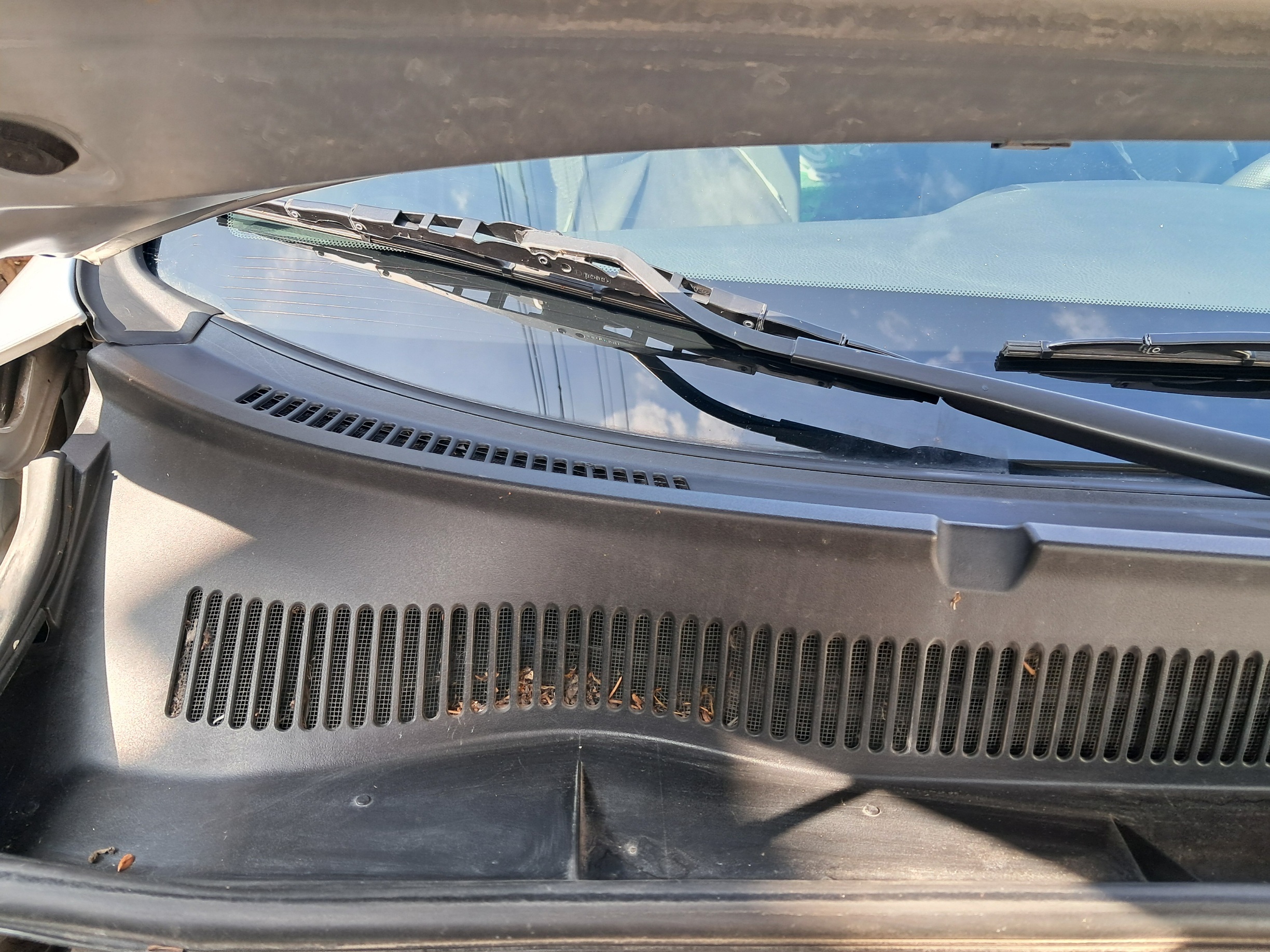

При мен всичко беше запушено от листа. Махат се чистачките и кората и се чистят дренажните отвори.

Тази над отвора за вентилатора на парното би трябвало да излиза само тя, без чистачките, води се дясна/пасажерска страна. Или поне на Авенсиса и на Корола-Версо илиза самостоятелно. За лявата се отварят 2 капачета на самите рамена на чистачките и се развиват 2 гайки "12". Рамената излизат или със скоба или като ги вдигнеш и клатиш за рамената по посока на багажника и фаровете.
Правилен отговор. Има щипки под гуменото уплътнение под капака и се чупят адски лесно, защото са пълен боклук откъм пластмаса и са вече със 2 страници по-стари от библията. Ако си късметлия и монтажа е като на Корола-Версото има и щипки между гумената лента отпред и парчето от пластмасата преди тези решетки които си снимал. От снимките изглежда да няма - корите се крепят с едни уши в долния ръб на предното стъкло, 2 щипки/габърчета/пинове в двете страни и под гумената лента на уплътнението (те се виждат ако погледнеш ръба под нея).
Трябва ти инструмент за вадене на щипки за кори и тапицерия (изглежда като кози крак), и клещи с дълги остри човки. И компресор или прахосмукачка.
Като цяло си е за цял час работа разхвърлянето, и от моята камбанария си е смехотворно упражнение. Ако никога не са сваляни рамената на чистачките там ще ти отнеме нечовешките 20 минути да ги свалиш, след клатенето им като дърт бик селска порта.

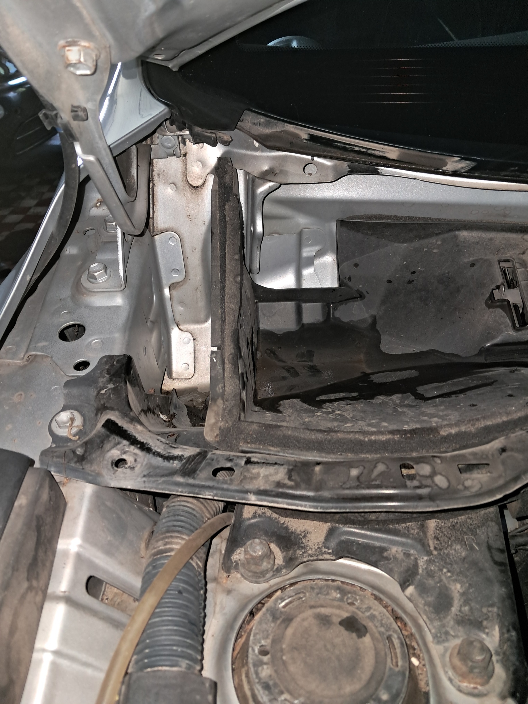

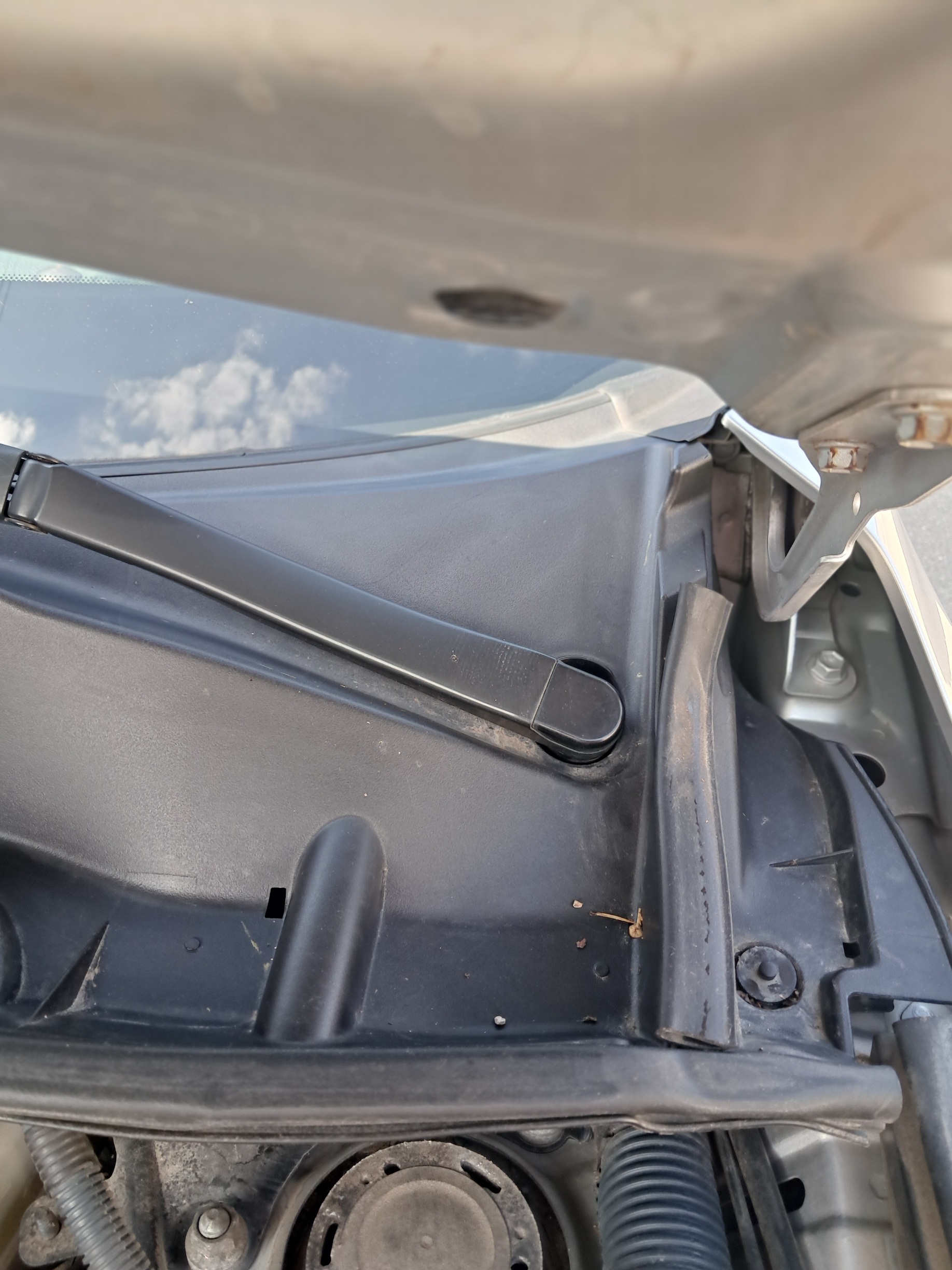

Идеята е умна, но след автомивката и като покарах 200-300 метра и започна да капе, вдигнах предния капак и в лявата част върху кората (ако застанеш срещу колата при вдигнат капак се пада в дясно -точно мястото на шОфера) се беше "завирило" с пяна, тоест никаква пропускливост надолу, освен вътре в купето, та оттам лееееееекинко ме навява на мисълта, че виновника е под тая кора , задръстен дренаж, но само с отваряне ще стане, че есента идва .....

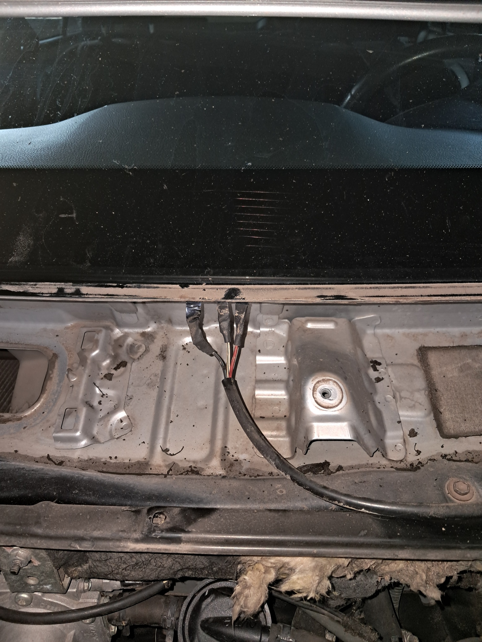

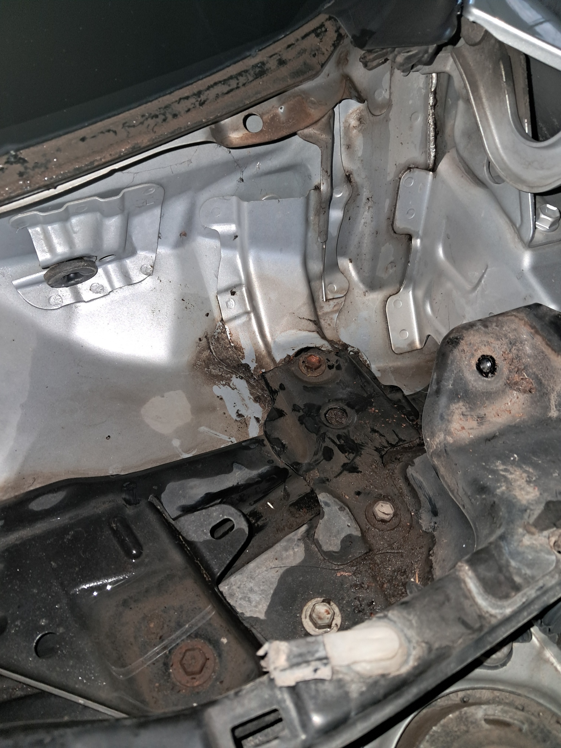

Да ъпдейт на темата-сега си идвам от майсторягата, свали всичко -чистачки,кората цялата (снимка 1 и 2), свали и моторчето на чистачките с все металната стойка - поливах по стъклото с 10 литрова туба, капчица не капна в купето, ама капчица.Сетих се, че на тавана, където имам отвори за релси за багажник, от страната точно над шофьора липсва капачката, (снимка 3 ), айде и там 5 литра -капчица не влезе в купето, имаше боклуци, но дренажите не бяха задръстени, водата си изтичаше от там, самите те са с диаметър поне 25-30мм, да не кажа и повече.
Като свалихме кората се видя и защо не ми работи подгрева на предното стъкло, снимка 4, не вярвам така с тоя изолирбанд да излиза от завода.
Всичко се свали супер лесно, супер ремонти пригодно, нито една щипка или пластмаса не се счупи, всичко си пасна обратно.

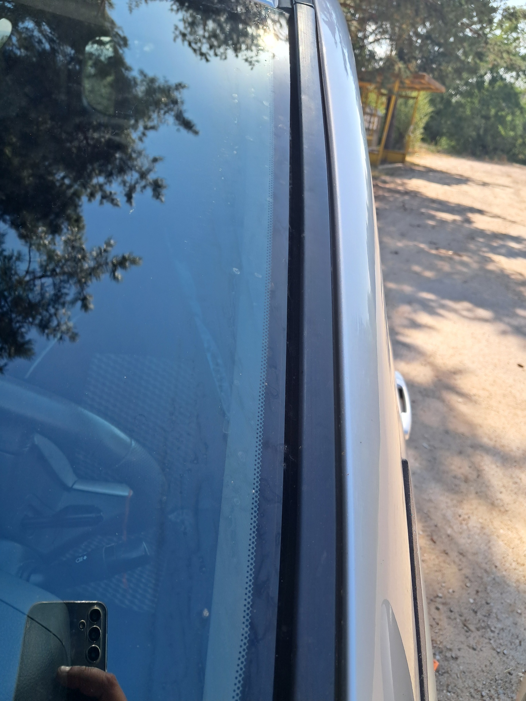

,P S.Дали е възможно пък да е някъде от тази лайстна страничната на прозореца, там пък забравих да пробвам или където тя свършва в горния си край към тавана на колата, но то пък трябва да има дупка в тенекията, друго обяснение логично не се сещам да търся, като причина...
Да минат един , два дена и пак тест на автомивка.....

Не обърнахме внимание с майсторягата за разхлабени болтове по "тавата", аз си мисля, че тази тава не се маха.На снимка 2 се вижда вдясно една част на пластмаса, която и нея извадихме, под нея се вижда филтъра на купето, дъното на тая пластмаса опира в отвора за филтър купето на едни като дунапрени, а от страната на купето е една дебела гума, та тоя "дунапрен" ляга върху гумата, самия дунапрен е здрав, не е накъсан или разрушен, но аз там от тази страна нямам проблем.
Преди 4-5 дена валя зверски дъжд, на пресекулки, но беше порой, нямам гараж, в купето нямаше капчица. Явно при определено положение на водоструйката на автомивката и вътре прокапва, но ми се случва за първи път.
По темата за стъклото - при проверката в Тойота няма данни да е сменяно предното стъкло, ако така са пуснали подгревите с този смешен изолирбанд наистина ще ги призная, много ме съмнява, поне една лустер клема да беха сложИли. Прави ми впечатление обаче - сега загледах, всички стъкла на колата са Пилкингтън, колата ми е сглобявана в Япония - японците да нямат собствено производство, а да чакат доставка от Европа на Пилкингтън? По спомен тая фирма мисля е Английска, много странно?
