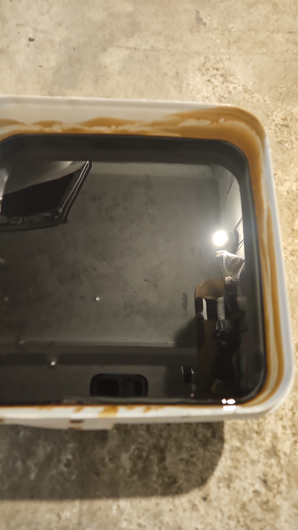

nov написа: ↑17 Юли 2025 18:51 дали трябва да ме притеснява тъмния цвя
По-скоро не. С условието да видиш утайките.
Добре работещ мотор отделя масло кафяво като светла бира.
Прегрято масло е с графитен цвят, към черно, но все още тъмно сиво.
Ненавреме сменено или при мотор с неправилно горене вади гъсто тъмнокафяво масло, като черен шоколад. Генерализацията е доста неточна и бабешка.
Предимдва месеца налях присадка за промиване в Королата, на която масло е сменяно на между 15 000 и 20 000 пробег.
Излезе това масло от мотора, което беше с консистенция на боза, а реално е Кастрол 5w30:
