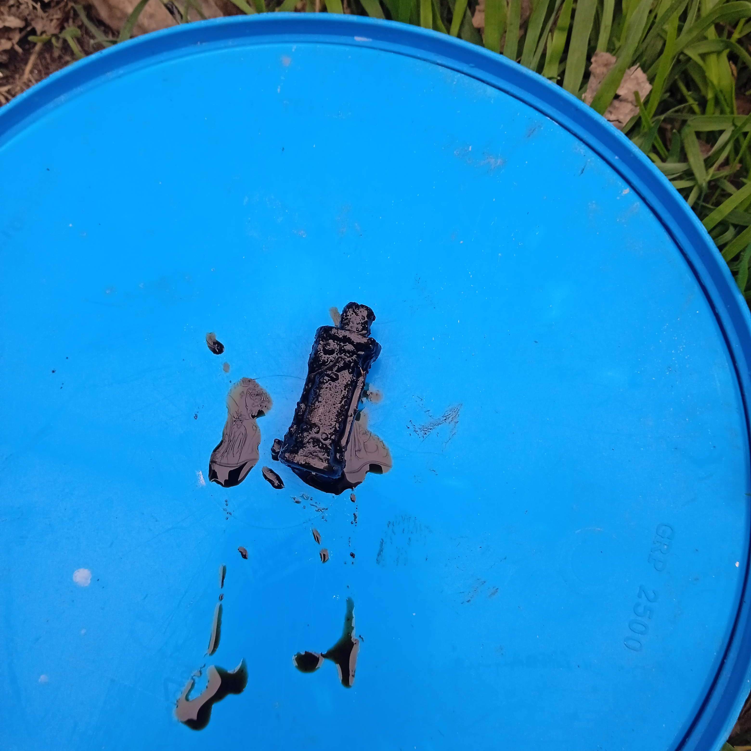

На Королата клапана като го измих от чернилката и започна да трака като го разклатя. Беше на 241000. Моят стар свален на 370000 не тракаше и влезе в мотора на Королата. Разликата в отзивчивостта на мотора беше осезаема. Просто клапана се движеше трудно като го "разцъквах" на акумулатора, и имаше доста маслен нагар около пружината.

Клапана за VVT-I се мие натопен в коресилин и обезмаслител 1:1 и се плакне със спрей за карбуратори. Цедката му също. Пробвай преди да отгърмиш 90-100 лева за клапан да го промиеш.
