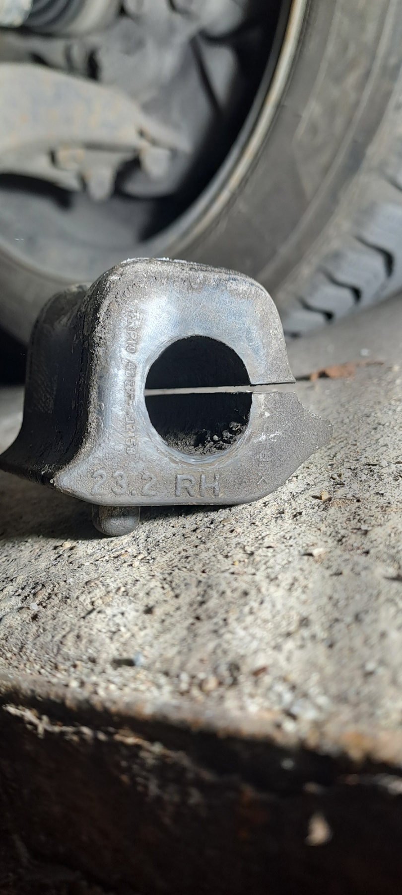

Вероятно търсите тампони с маркировка 23.2.
21.5 мм са стария вариант.

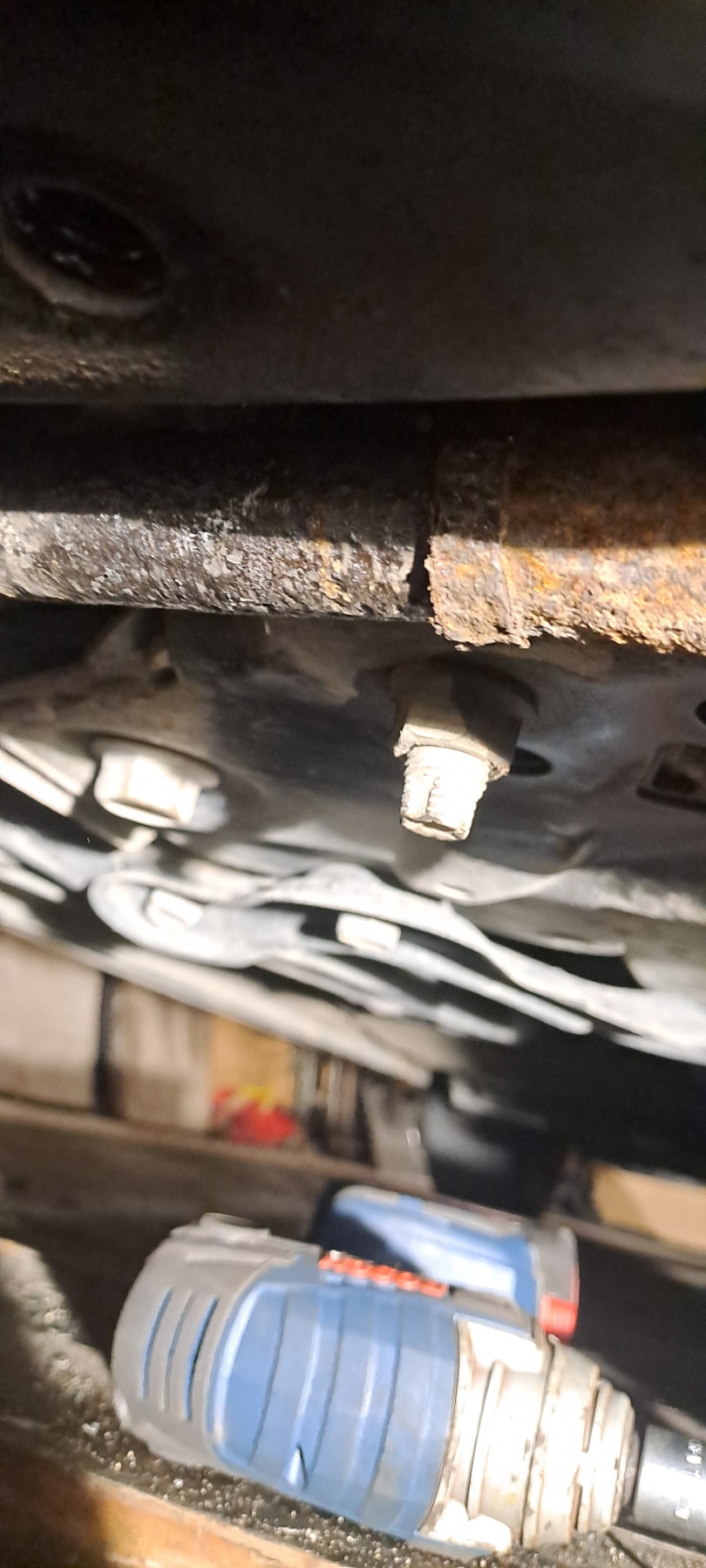

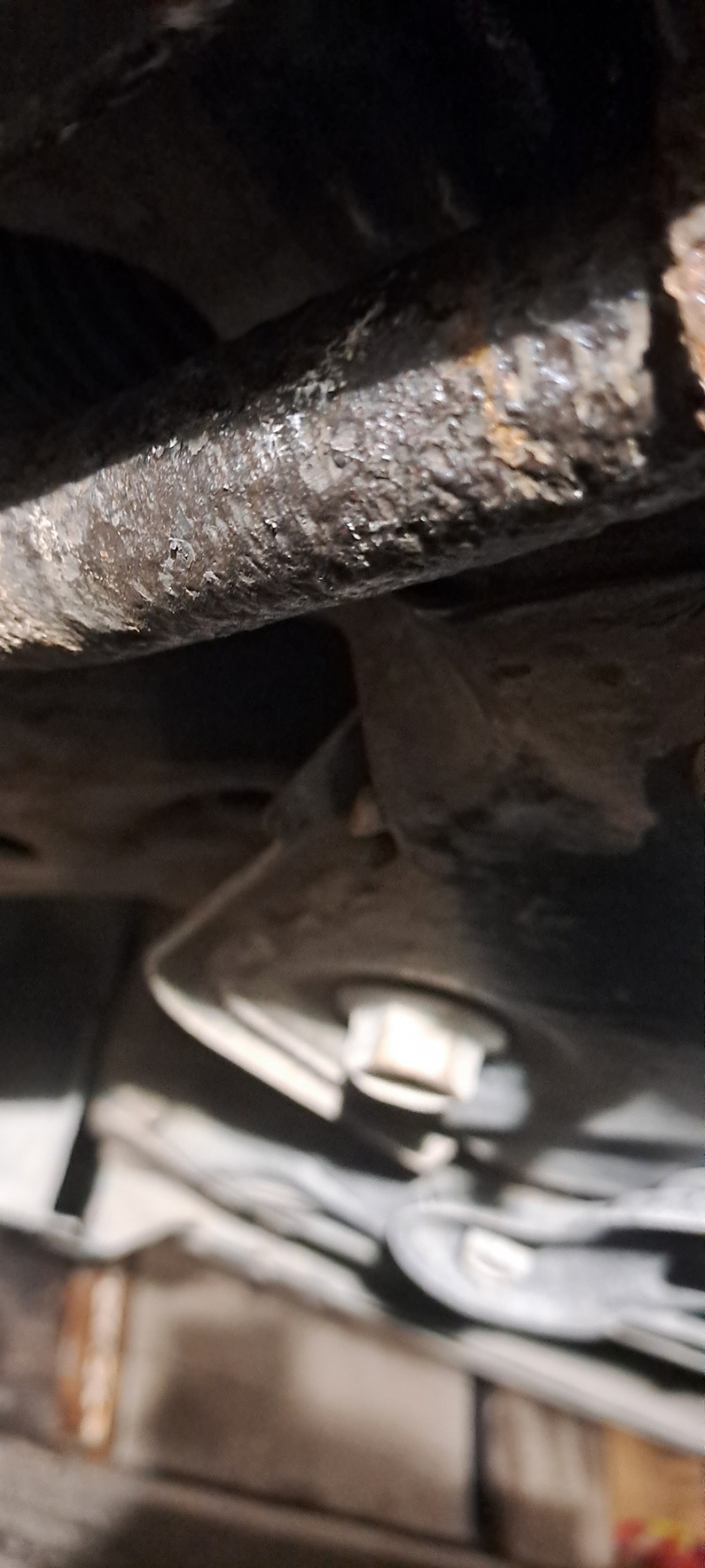

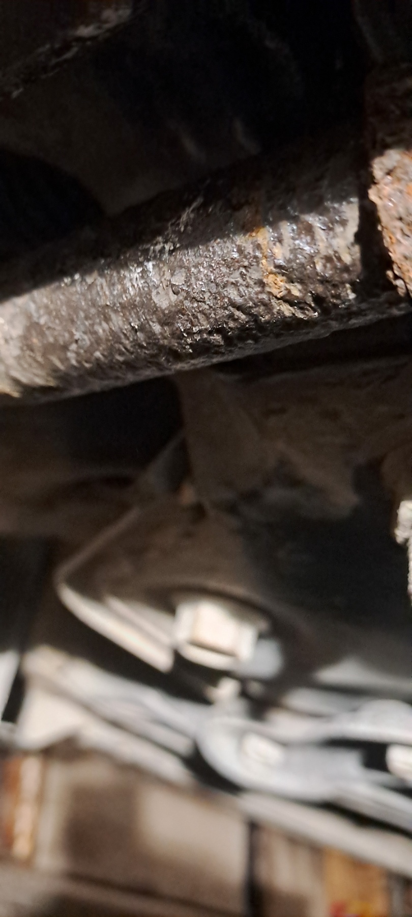

Снощи разглобих от едната страна тампона на щангата. Тампона се оказа - 23.2мм прилагам снимка. Също така тампона е във видимо добро състояние, не е деформиран. Проблема с луфта от дясната страна м/у тампона и щангата идва от това, че щангата е много ръждива и на язви. Също така не е правилен цилинтър, има износване - вече не е цилиндрична, а яйцевидна и има промяна в диаметъра - варира от 22.3 до 23.2 по цялата дължина там където ляга тампона. Щангата е много ръждива, номер мога да дам по рама, но явно не върши работа. Но това не е предпоставка за тропането което имам, имам други съмнения, но тях ще споделя по късно! Въпросът е има ли смисъл да търся щанга втора употреба....

Така като гледам не би следвало да има проблем да сложите нови OEM тампони на тази щанга. Ако успеете да намерите втора ръка по-запазена по-добре, но според мен и тази ще си върши работата. ОЕМ тампони се намират не само в представителството на Тойота и то 23.2. Трябва да са ОЕМ, защото афтърмаркет не стават и няма да тропа, но ще скърца. Така както го обяснявате тропането няма да е от щангата обаче с каквито и да е тампони. Освен горните заподозрени посочени от Akima и Митхат, може и да са кормилни накрайници, тампони на или самата рейка.
