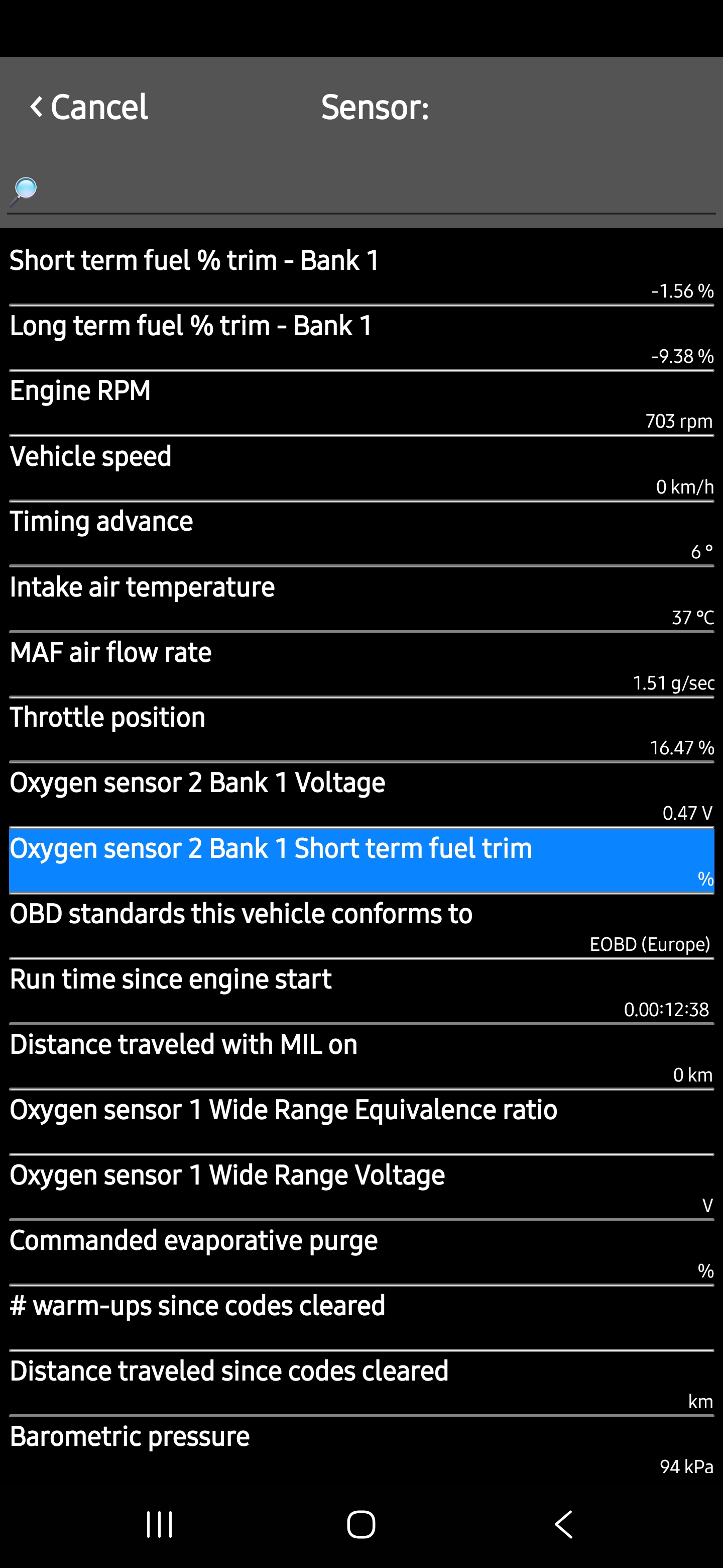

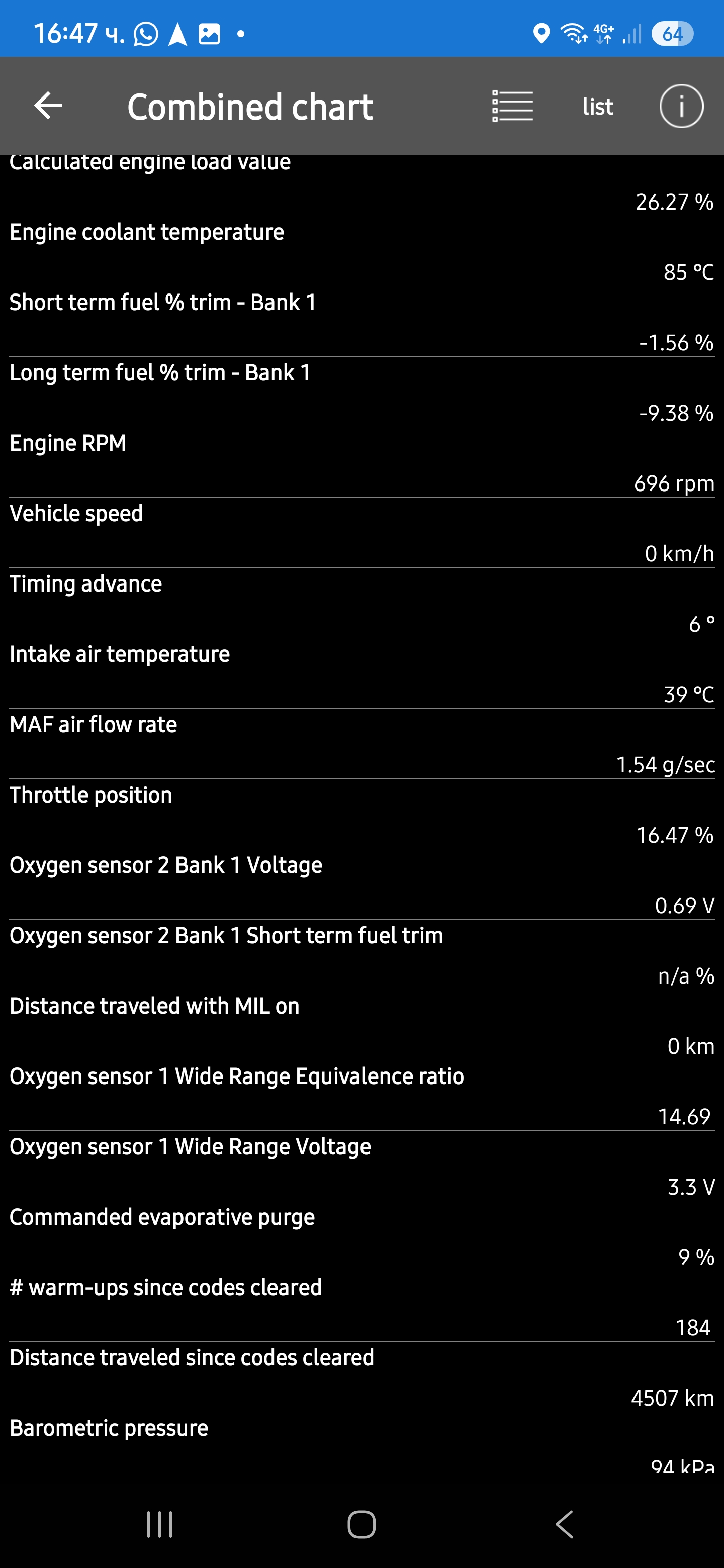

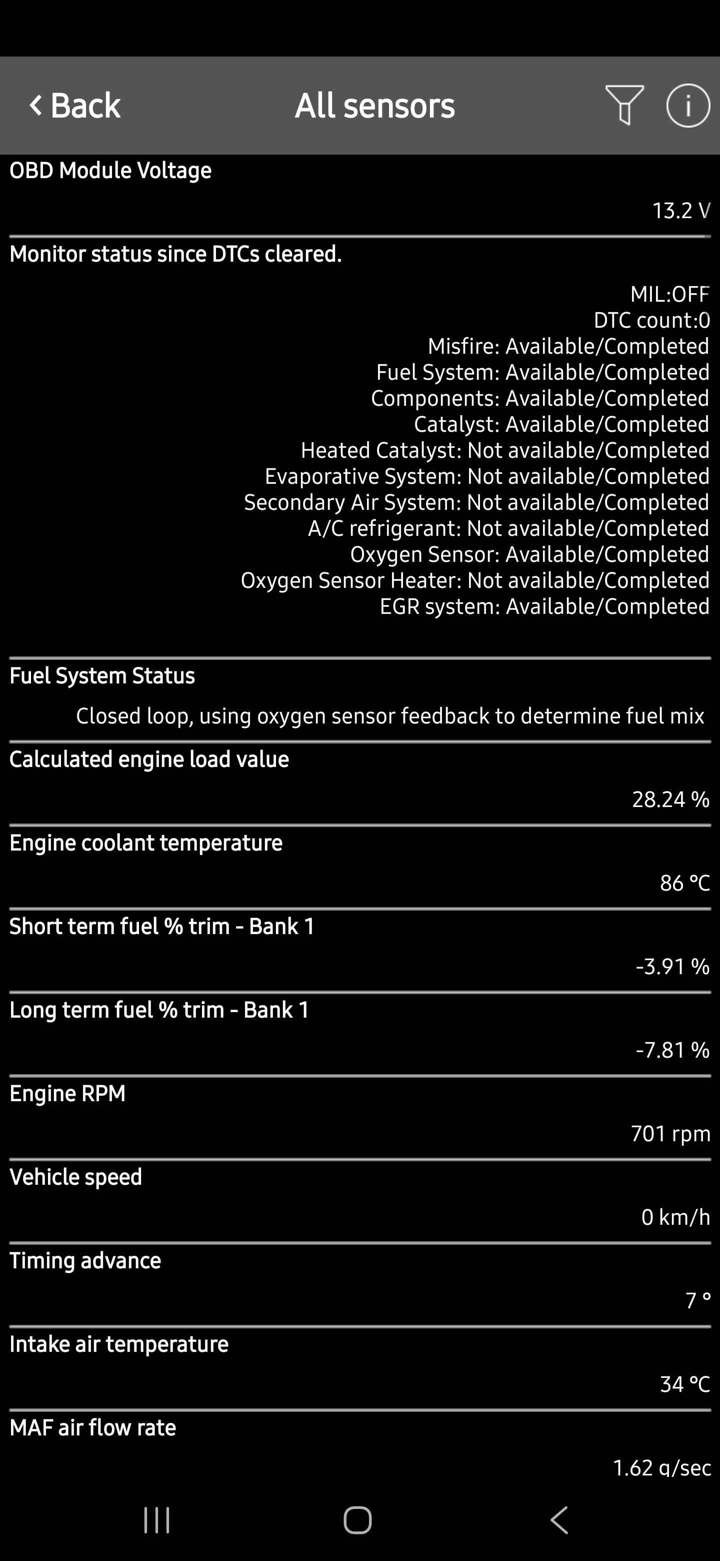

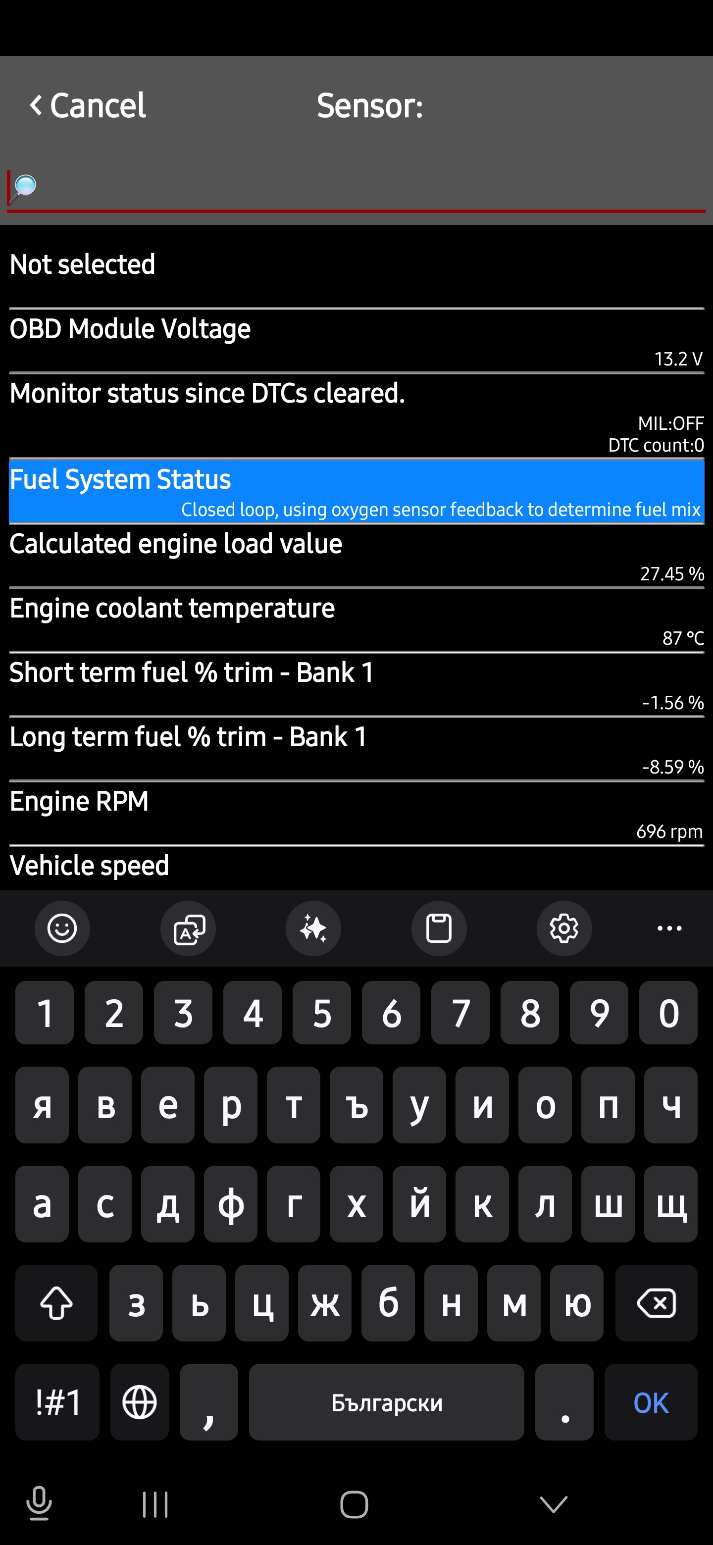

Здравейте на всички. Имам проблем който сам не мога да се справя. Тойотата е Аурис 2017 година турбо 1.2 двигател бензин. От известно време имам прекъсване при студен двигател когато подавам газ и влезе над 2000 оборота. След като загрее всичко се оправя. Това ме доведе до мисълта да сменя свещи но уви проблема остана. След което замерих и бобините, но и там всичко е на ред. Имам два скенера за откриване на грешки но на никой не открива грешка. Днес отново я закачих да видя на живо стойности но не са ми ясни много какво трябва показва. Но вече започвам да си мисля че е някой датчик за въздух или ламбда сонда. Но да не говоря на изуст. За това ще ви приложа снимки и се надявам някой да е запознат и да може да помогне благодаря предварително..

Имаш "забив" на 2000 оборота и нагоре, и даваш живи данни на празен ход при ~700-800. Да беше се опитал да свалиш данни с тоя (вероятно) ELM327 при тези обороти на които имаш проблем.
Като бягам се задъхвам и ми прилошава, но ето ви данни както си лежа в леглото, където нямам такива проблеми. Къде ми е проблема?!

Да разбирам какво имате впредвид, но на мен ми е интересно точно тези редове, който са във синьо на снимките това ме доведе на мисълта че има проблем със въздуха, но добре утре сутринта ще направя замерване на среден двигател

Аз мисля че акустичния датчик (knock sensor) е точно за тази цел - за откриване на преждевременната детонация в цилиндирите. Резултатите са че се подава сигнал към горивния компютър (ECM/ECU) да промени(обедни) горивната смес, за се предотврати на следващият горивен цикъл преждевременната детонация. Другият видим ефект е мисля увеличението на броячите за misfire/пропуски в запалването (тук може и да греша). Но това мисля че няма отношение към оплакванията в първото мнение. Над 2000 оборота е логично да се включва турбината и там вероятно нещо се случва - засмуква неотчетен въздух по турбо-пътища, турбината има някакъв проблем. Предвид на отрицателните корекции поне от снимките по-горе, се предполага да няма излишен въздух когато турбината не работи. Ако имаше паразитен въздух корекциите щяха да клонят към плюсови стойности (или поне в повечето случаи). Не знам колко е нормалната стойност на предварението на запалването - трябва да се рови в сервизното ръководство за референтните стойности на този двигател. На моят го дават нормално ъгъла на предварението на запалването (Ignition timing advance) да "плува" между 10 и 19 градуса по спомен. По снимките горе е 6-7 и ми се вижда малко, но това нищо не значи, предвид че ги сверявам с моят двигател, който няма нищо или почти нищо общо.

Турбината се "включва" много по-рано. Турбокомпресора си "работи", просто ефекта от него е осезаем над определени обороти (и натоварване на ДВГ). В случая вижте характеристиката "Въртящ момент 185 Нм @ 1500-4000 об/мин" т. е. и под 1500 оборота компресора вече осезаемо е повишил налягането в колектора (но това при "пълно" натоварване) и въртящият момент нараства "стръмно" до "максимума" си. Къде е датчика за температура на "входящия въздух"?

Така и аз знам. Защо тогава показва такава температура.
Ако е след компресора (макар, че в случая е на празен ход), ако е след егр ("турбинираните" бензинови обикновено нямат) - разбираемо.

Ако тръбата за засмукване на въздух преди филтъра е зад левия фар или някъде из коша на мотора, е нормално. Засмуква стоплен въздух от двигателя. Малко или много под капака си е относително затворено пространство, и предвид че данните са от празен ход на място, за мен е нормално да показва такава температура на входящия въздух. И при мен на около -2 до -10 градуса съм виждал плюсови температури на входящия въздух, но трябва двигателя да е загрял.

Така като гледам всичките картинки са на загрят двигател. Антифриза навсякъде е над 85 градуса. От там и тия 34 на въдуха са очаквани за мен. За температурата на маслото май почти няма Тойотски двигатели да я показват на диагностика - заменили са датчика с математически изчисления.
