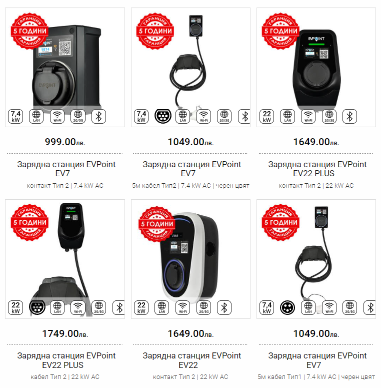

Зарядна станция ЕV point
Със сигурност някоя от тези представени тук:
- EVPoint.png (273.5 KiB) Преглеждано 36432 пъти
Съдейки по връзката в това мнение мисля, че е втората от първия ред на снимката от предходния пост (7 kW с вграден кабел). Така или иначе като софтуер вярвам, че всичките ползват едно и също приложение и при това мисля, че това е същото приложение EVPoint, което аз съм ползвал за публичните им зарядни станции. В приложението първото табче е къщичка с щепсел и като го цъкнеш ти дава опция да си добавиш домашна зарядна в приложението. Ще се радвам колегата като го изтества да сподели отзиви за WiFi връзката, но очаквам да е безпроблемно, каквото поне при мен е било, когато съм зареждал на публичните им станции. Трябва някой път да пробвам онлайн опцията на моята go-e, но в гаража ми в София в момента нямам собствен WiFi и затова не съм се занимавал. Ще взема да оставя някой път една мобилна "бисквитка" за интернет и да пробвам да закача станцията към нея.Alexandov_777 написа: ↑29 Апр 2024 20:14 Някой да даде мнение за тази зарядна станция, за Rav4 plugin hybrid ще се ползва. Търсих с връзка с интернет и приложение, за да контролирам зареждането.
https://euromatica.bg/%D0%B0%D0%BD%D1%8 ... heren-cvqt
