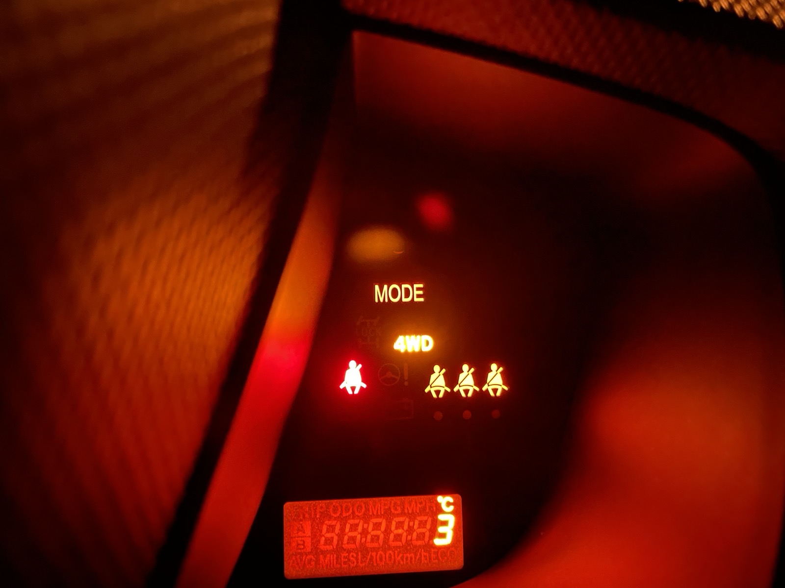

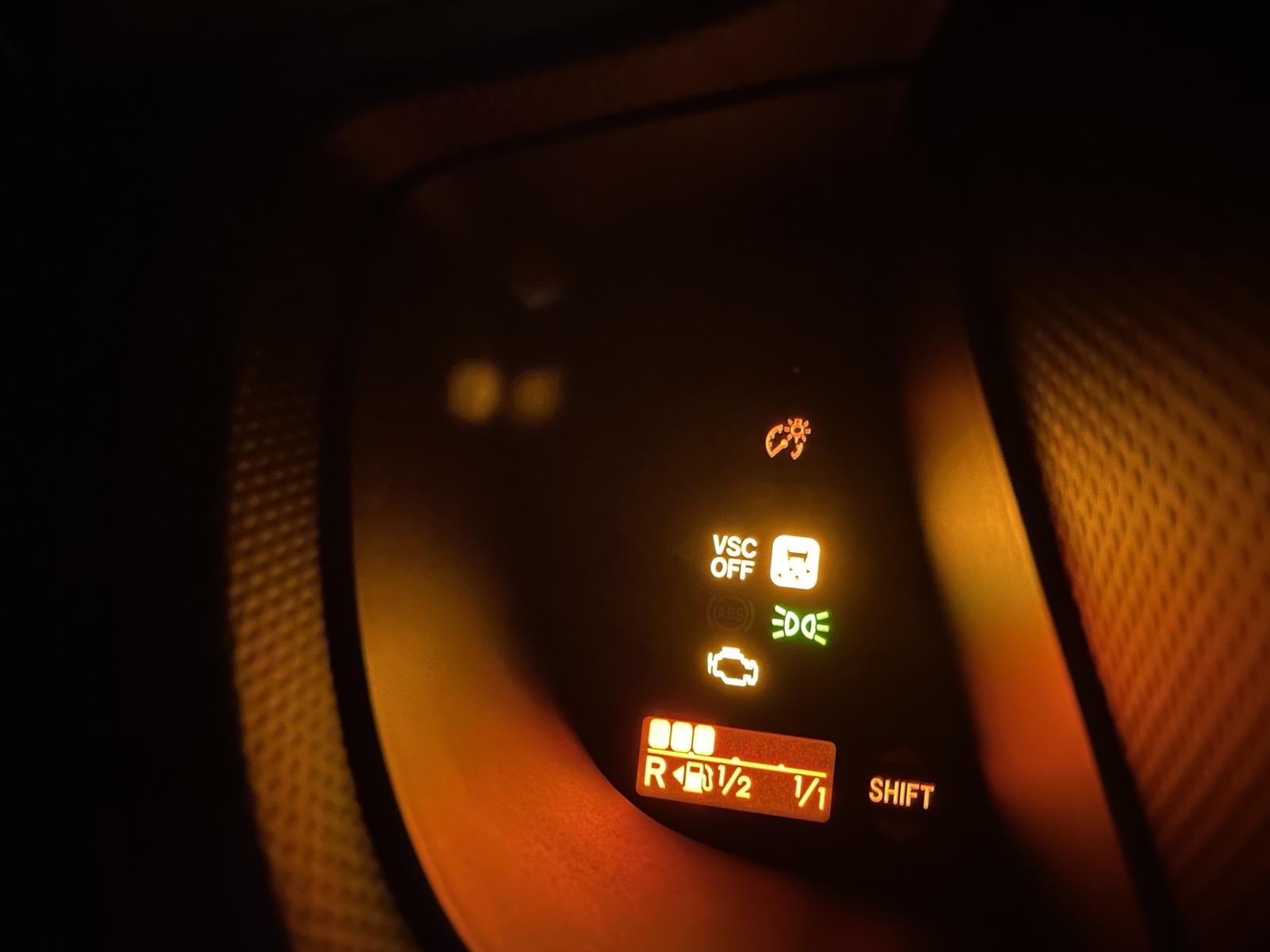

Здравейте, колеги! Днес по време на движение на таблото на колата на жена ми светнаха следните четири жълти лампи: лампа двигател, лампа VSC OFF, лампа тракшън контрол и лампа 4WD ( за 4х4 задвижването) Колата е Toyota Urban Cruiser 1.4 D4D 4WD 2009година. Моля ако някой е имал същия проблем или знае какво може да значи да сподели. Прилагам две снимки и благодаря на всички, които ще отговорят.

Закачи я на диагностика и виж за каква грешка е светнал двигателя. Другите вероятно са следствие от неоптималния режим на двигателя. Всъщност на диагностика ще излезнат и другите грешки.

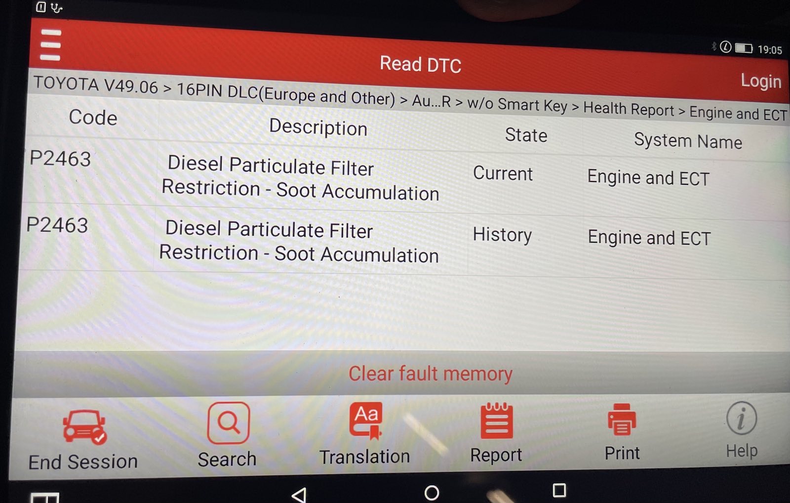

Това показа диагностиката

Не е успял да регенерира - ДПФ е пълен.... Вероятно я шофираш на кратки разстояния и си я изгасил няколко пъти докато се опитва да регенерира ДПФ...
Ако не е в сервизен режим - разходи я по магистралата поне за половин час във високи режими - без да я жалиш...
Ако е в сервизен режим (не позволява високи обороти) - сервиз за принудителна регенерация или смяна на ДПФ..
