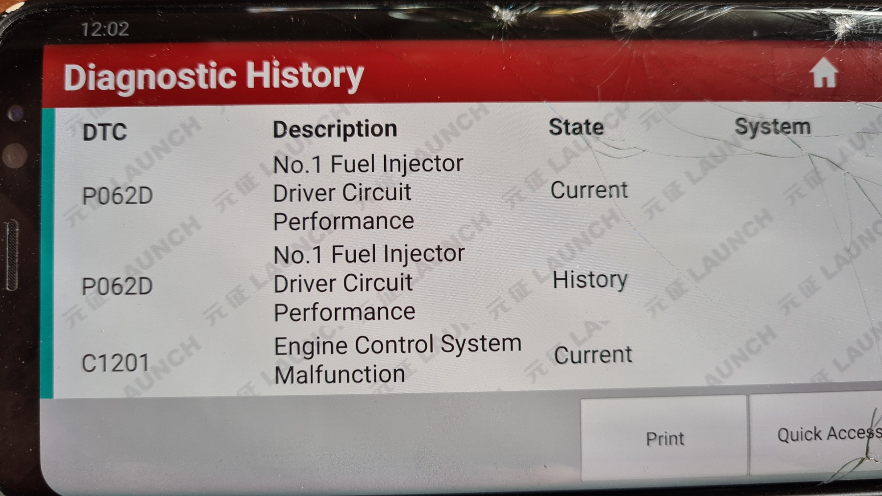

И при мен е същия проблем при Тойота Рав4 д4д, 2,2 куб., 150 к.с, постоянно като загрее се включва регерация и пуши бял пушек около 1 минута и мирише странно, след което спира пушенето. След като се изгаси двигателя и изстине после, като загрее отново почва да пуши бял пушек. Отделно от това извънградско като я изръчка с 130- 140 км , поняка се влиза в авариен режим чек енджине , 4 х 4 светва и т.н
dancho1977
- Мнения: 6
- Регистриран на: 14 Мар 2020 15:25
- Местоположение: Благоевград
- Автомобил: Тойота рав 4 2009
Rav4 2010 Сив пушек
При закачане с диагностика това излиза. Сменях датчик за диференциалното налягане на дпф-а за проба, но без ефект, продължава да включва постоянно регенерация и да пуши. Също така свалях и дпф и го почистваха с някакъв препарат, но регенерацията продължава да се включва и пуши бяло. Незнам вече къде да търся проблема.
- Е това ми отчете като грешка д три път вече
- IMG-65efca87bd07de8c4355de30b14962d9-V.jpg (480.28 KiB) Преглеждано 8133 пъти

Колеги моята не е д-кат, а е д4д, но постоянно се включва регерацията, при палене като загрее и почва да пуши бял пушек за около една минута и после спира да пуши. Не знам какво да правя, дайте съвет как сте отстранили този проблем. Отделно ми казаха, д4д 150 к.с 2009г. нямала пета дюза. Възможно ли е да се включва постоянно регенерацията, поради тази грешка P062D и С1201
