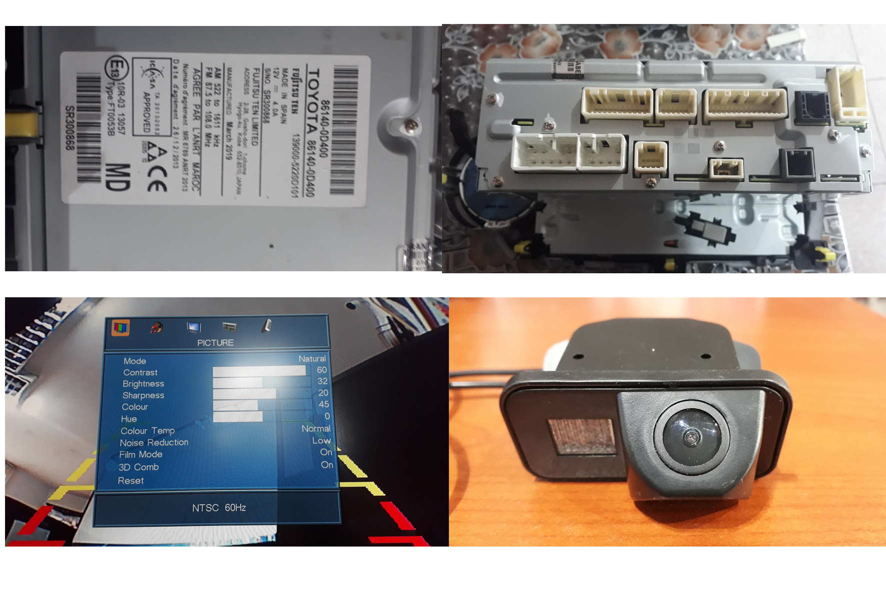

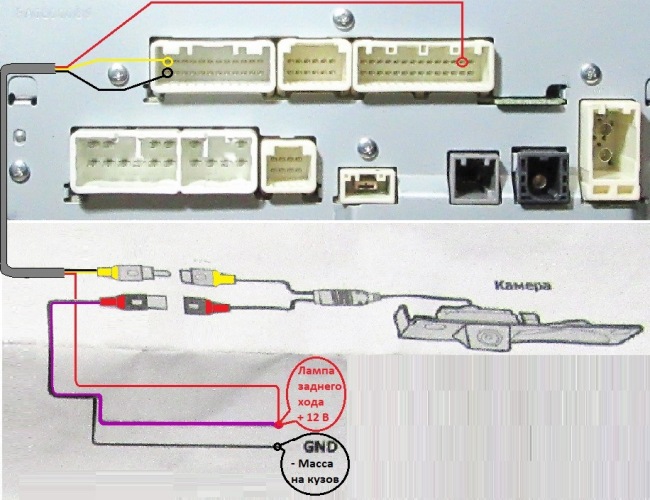

Колеги имам Авенсис 2009 със стандатртно СД и реших да монтирам медия от Ярис 2019. Оказа се, че на медията стават само буксите за захранване и восоко говорителите другите две са различни 24 и 28 пина и по този начин не ми работеше управлението от волана, микрофон и блутут. Намерих решение за тях при наши колеги в друг форум за тойота (https://www.toyotaownersclub.com/forums ... /#comments) там много добре е описано как да се преподредят пиновете на 28-поновата букса за да тръгне управлението от волана, микрофона и USB вход за флашка. Всичко тръгна перфектно - едиствено не можах да подкарам камерата за заден ход. Доста ровене падна в нета намерих схема за свързване на камерата но така и не тръгва. На мен няма фабрично монтирана камера и взех такава която се монтира на едно от местата за осветяване на номера захранва се от лампата за задна скорост с 12в. и е NTSC видео система. Свързването направих по схема (приложена снимка) но камерата така и не тръгва, а това беше основната причина да я монтирам.
Та питането ми е към по-запознатите дали аз греша някъде или има пропуск в схемата. Ако пък ако някои е правил вече това и сподели ще съм му много благодарен.

Аз си сложих китайска мултимедия с камера на осветлението за номера. Предполагам принципа на свързване е същият като гледам схемата. Камерата се захранва с 12 волта и има още един кабел който подава 12 волта към мултимедията за да активира екрана когато включиш задна. Трябва да се увериш че камерата работи и да намериш правилните изводи за свързване към мултимедията. За активиране на екрана като гледам схемата е извод (2) reverse signal 12V. На малката букса пак има извод 2 CA+ На схемата с червена линия е свързано към извод 2 от голямата букса а може би трябва да е към малката букса?!
Ако си свързал по схемата като включиш на задна активира ли се екрана. Ако нищо не се променя там търси проблема. Ако става черен екран търси проблема в камерата или входа за видеосигнал дали е на правилните изводи.

И аз съм монтирал три китайски - там след подаване на 12v. на определения извод от задна скорост камерата веднага тръгва. Точно това е, че при мен медията не реагира по никъкъв начин дори и след подаване на 12v. към извод 2 на 28 пин.конектор а това според схемата трябва да я активира. При мен може би проблема е, че не са свързани всички кабели на 28 пин.конектор - свързани са само тезии за управлението от волана и скорост. Явно и друго трябва да се свърже за да види медията, че има включена камера. Намерих и този клип в You Tube но не съм убеден, че ще ми свърши работа а нещо не го разбирам напълно.
