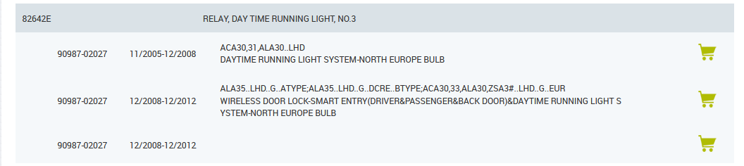

Именно, иначе на теория има и такива с дневни:
Избрах това: Region Europe RAV4 662230 ACA30L-AWMGKW 84-01 SWITCH & RELAY & COMPUTER , 1AZFE 11/2005-12/2008
И ми даде това от картинката по-долу. Но пак си е "изстрел в тъмното"

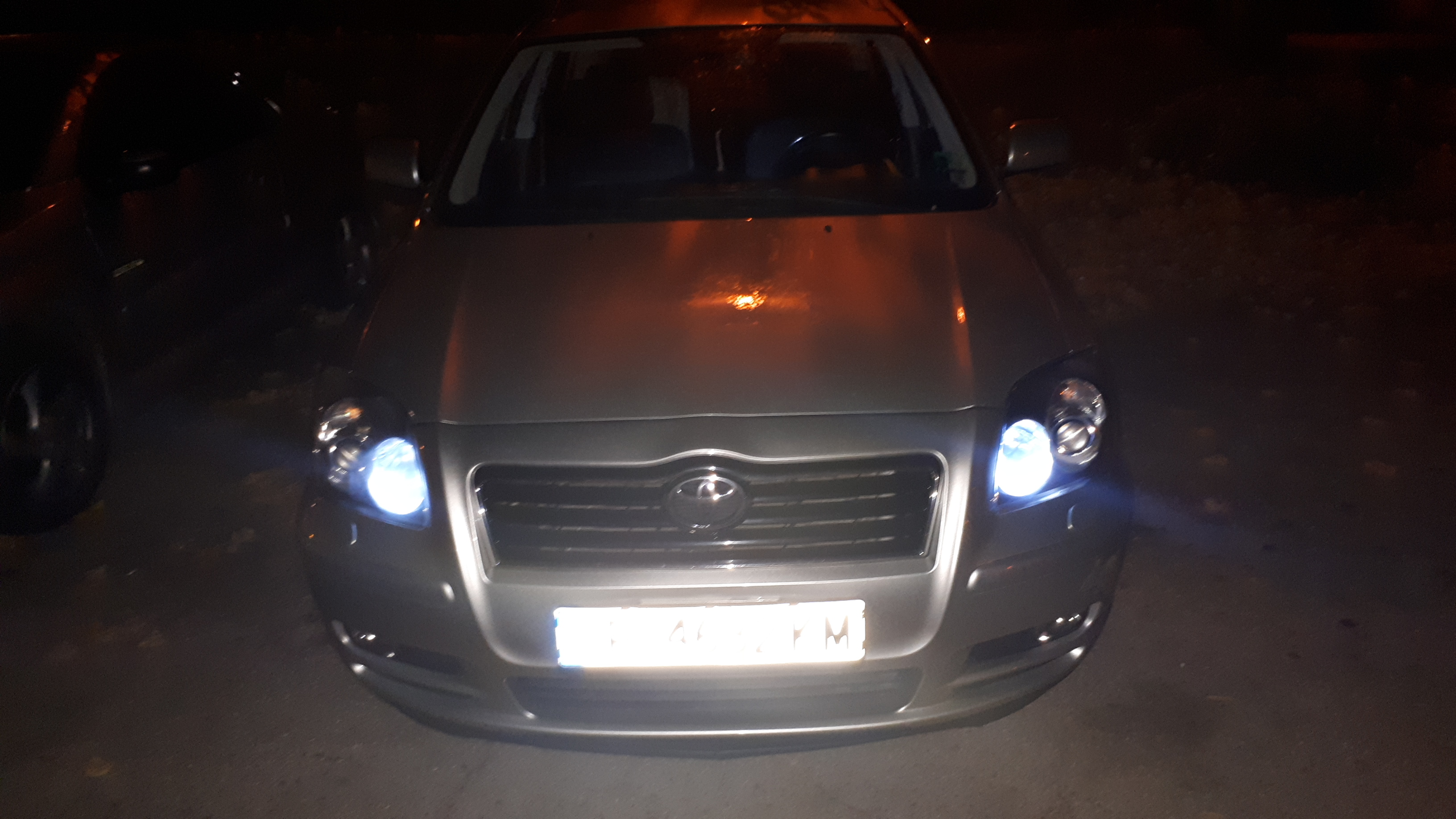

И снимка на вторият вид ламБи на габаритите:
