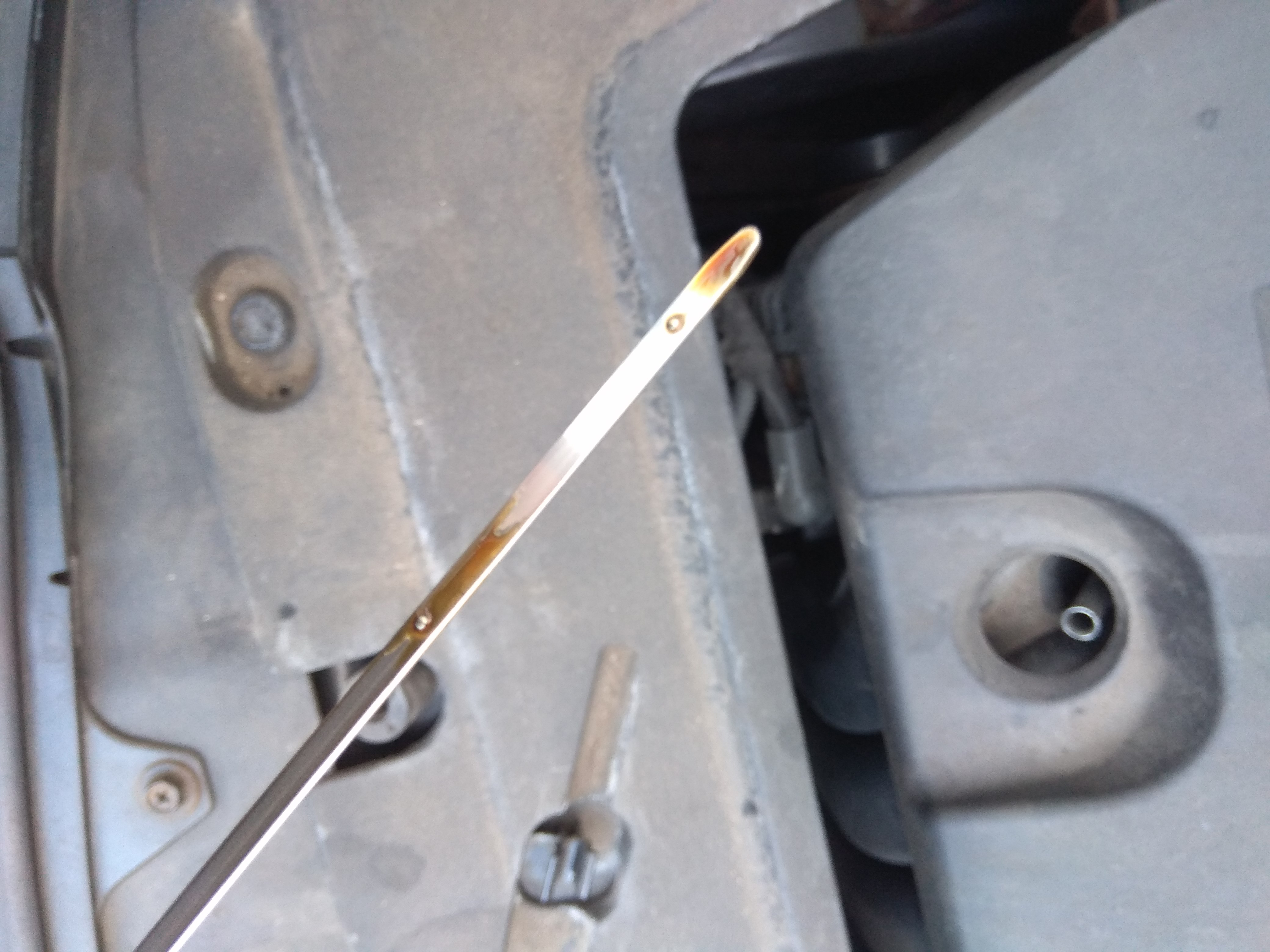

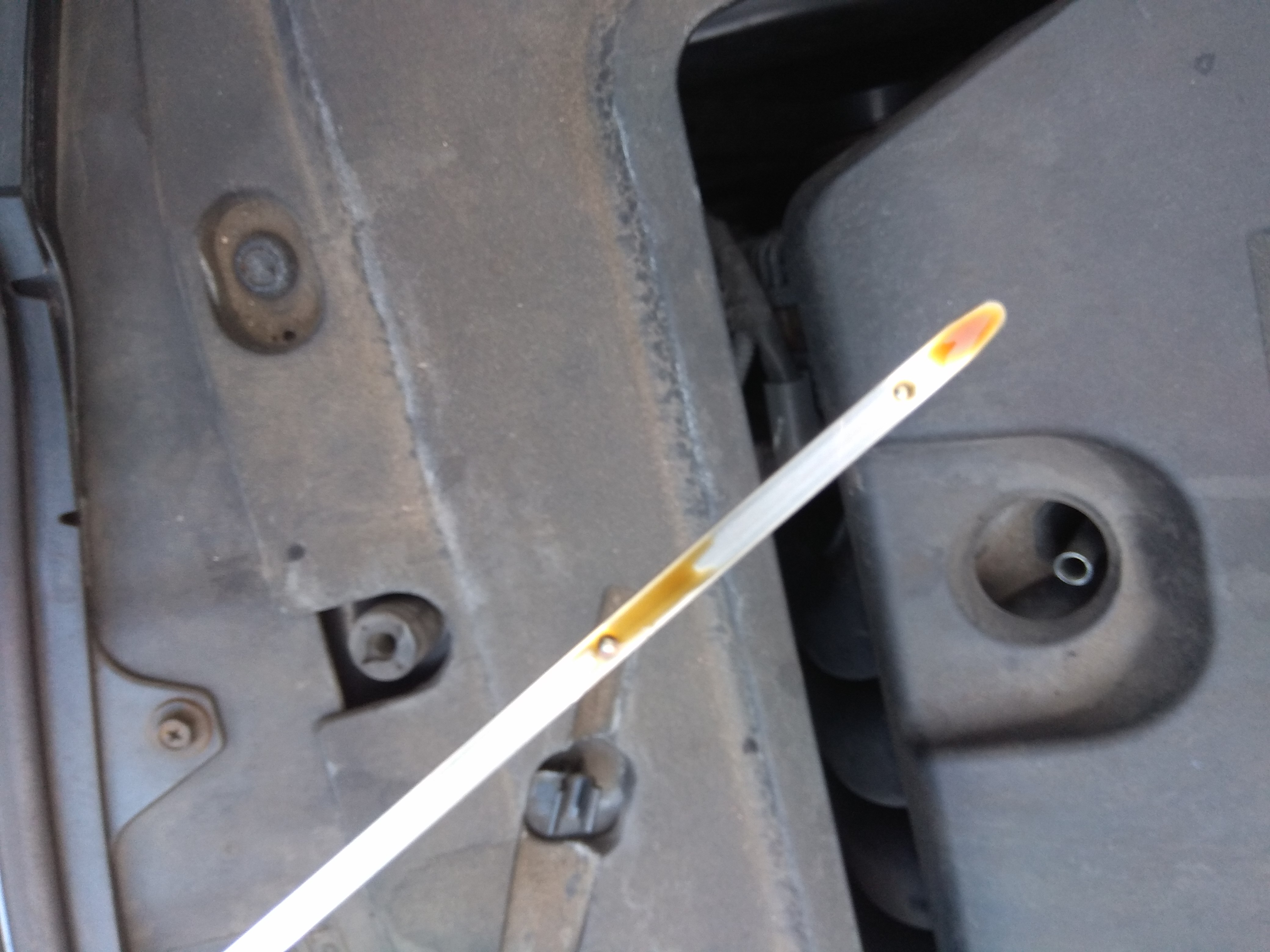

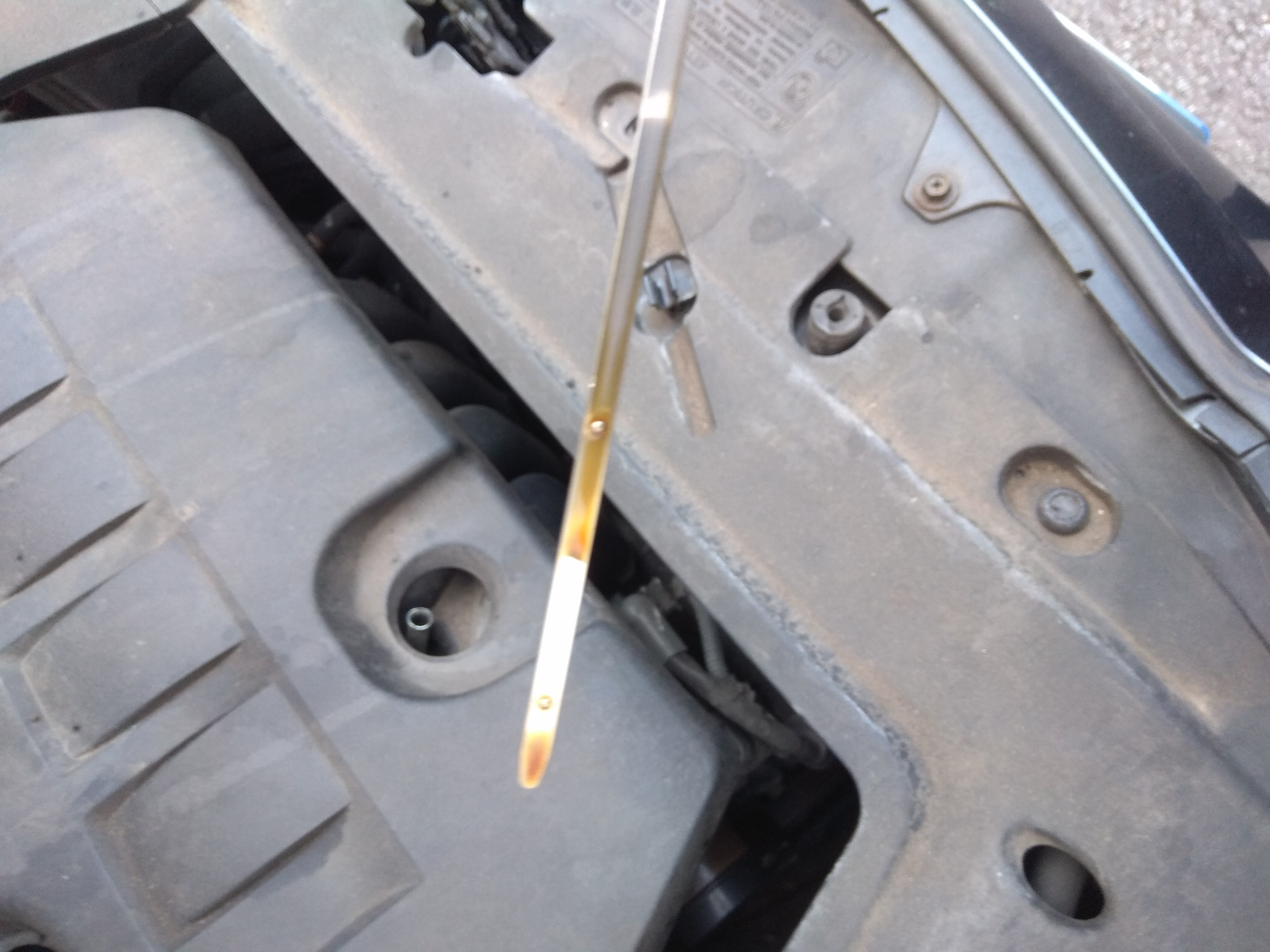

Доливане на различно масло - проблем ли е?
Здравейте колеги,
вчера реших да проверя маслото в двигателя,
проверих на пръчката и нещо много странно, по средата на пръчката няма масло. Пръчката е омаслена под минимума и около максимума. Незнам трябва ли да долея малко или не. Колата е на около 6700 km от последната смяна (март месец тази година). Колата е Аурис 1.6, 124 к.сили, бензин, 2007г. Утре мисля да отида до сервиз, но все пак ми се иска ако някой има мнение по въпроса да ме посъветва и да знам какво горе долу да очаквам. Благодаря предварително!
Това дето е към максимума се е изцапало докато щеката се плъзга в тръбата,демек маслото ти е под минимума и е желателно да долееш !
Ето снимки:
- IMG_20191020_144559.jpg (1.27 MiB) Преглеждано 6568 пъти
- IMG_20191020_144537.jpg (1.27 MiB) Преглеждано 6568 пъти
- IMG_20191020_144601.jpg (1.4 MiB) Преглеждано 6568 пъти
Благодаря за бързия отговор, странното е, че когато колата е загряла, изчаквам 10 мин меря нивото тогава
на пръчката отчита само под минимума, горе не се зацапва така, а когато меря да кажем след около 10 часа, се зацапва на две места.
Иначе и аз предполагам че е за доливане, но мисля утре да отида до сервиза, не ми се рискува да доливам, незнам какво масло са сложили.
Забравих да отбележа, че лампата за маслото не свети.
Каква е причината(съдейки по снимките по-горе),да няма масло в средата на щеката?
Дали снимката е кофти...или има нещо гнило?
Маслото “олива” щеката,така че по моему,би трябвало да е на “максимум”?
Точно така изглежда както е на снимките, затова и аз се чудя как така пръчката не се нацапва с масло по средата?
- Мнения: 7740
- Благодарил/а: 535 пъти
Причината обикновено е във формата на водещата тръбичка... По тръбичката се стича маслото до долната му част, и когато вадиш щеката, тя се 'оцапва' в посъбраното масло в момента на вадене...
Предполагам ако изкараш и избършеш неколкократно щеката - ще остане реалното ниво на маслото - само долната му част.
P.S. този ефект съм го наблюдавал на много автомобили - предимно с 'криви' тръбички или по-дълги щеки, които при вадене допират до стената на водещата тръбичка... Правилото е винаги да гледаш най-долният ръб на маслото - то няма как да направи 'въздушен джоб'
