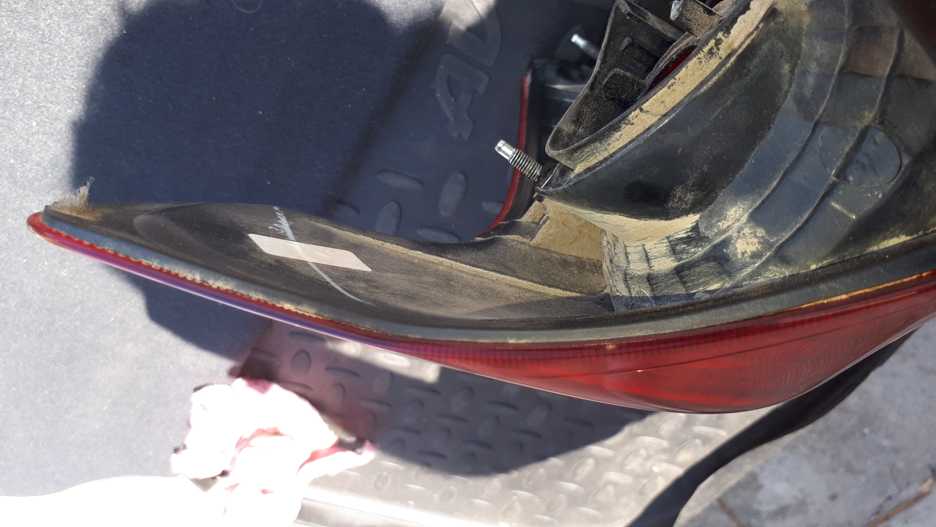

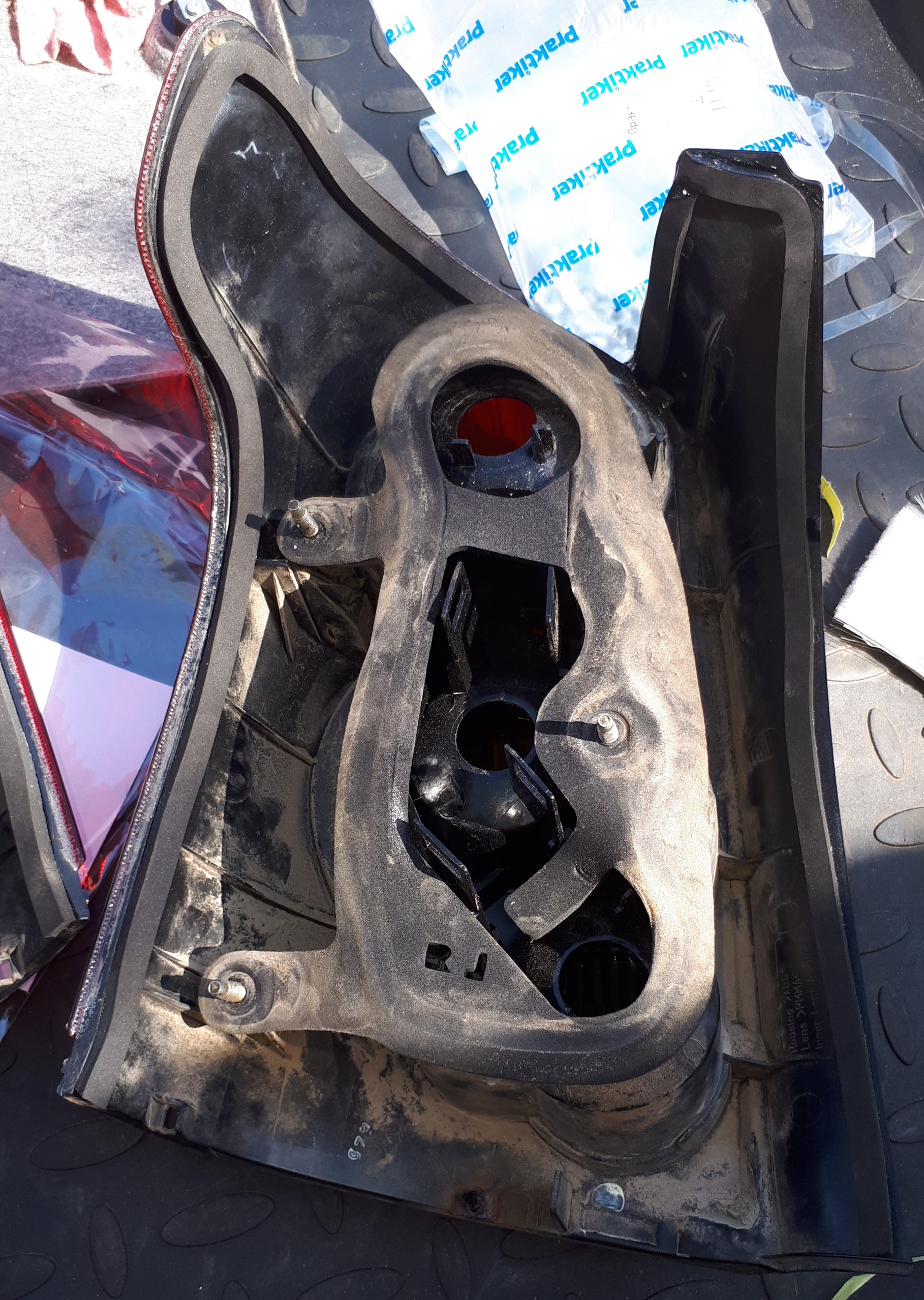

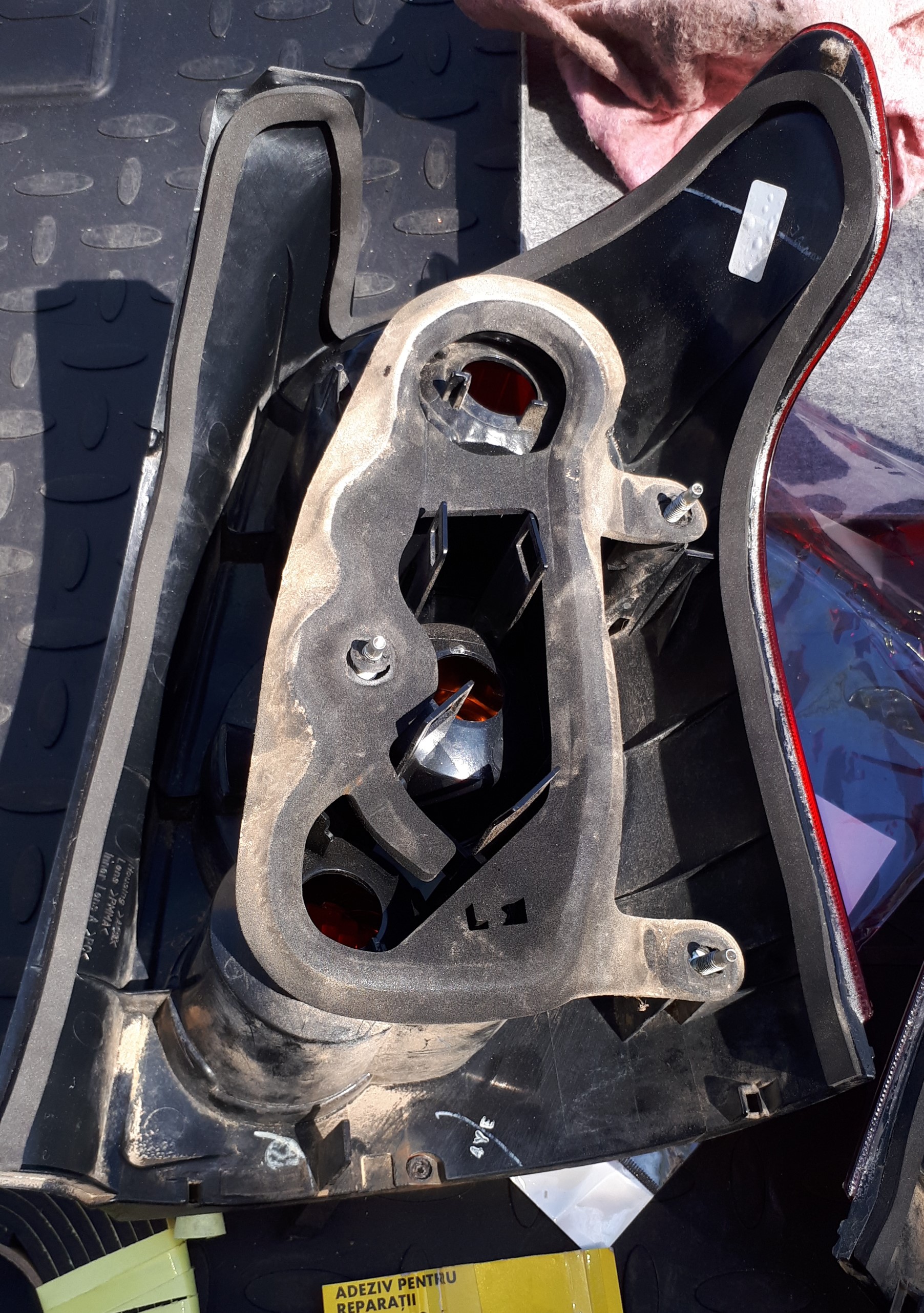

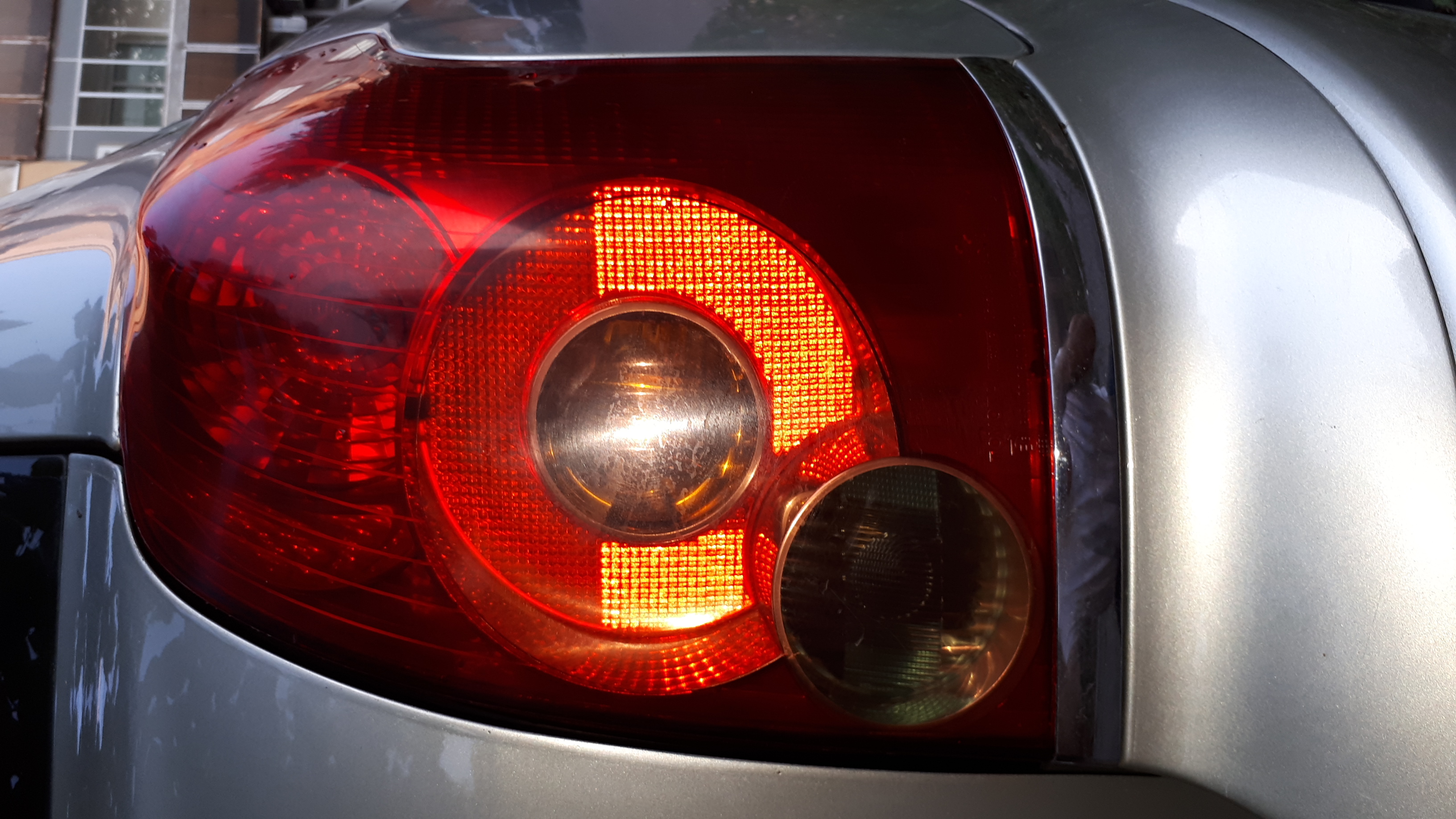

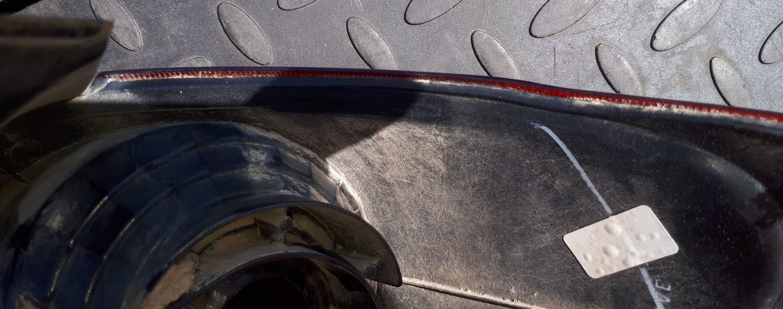

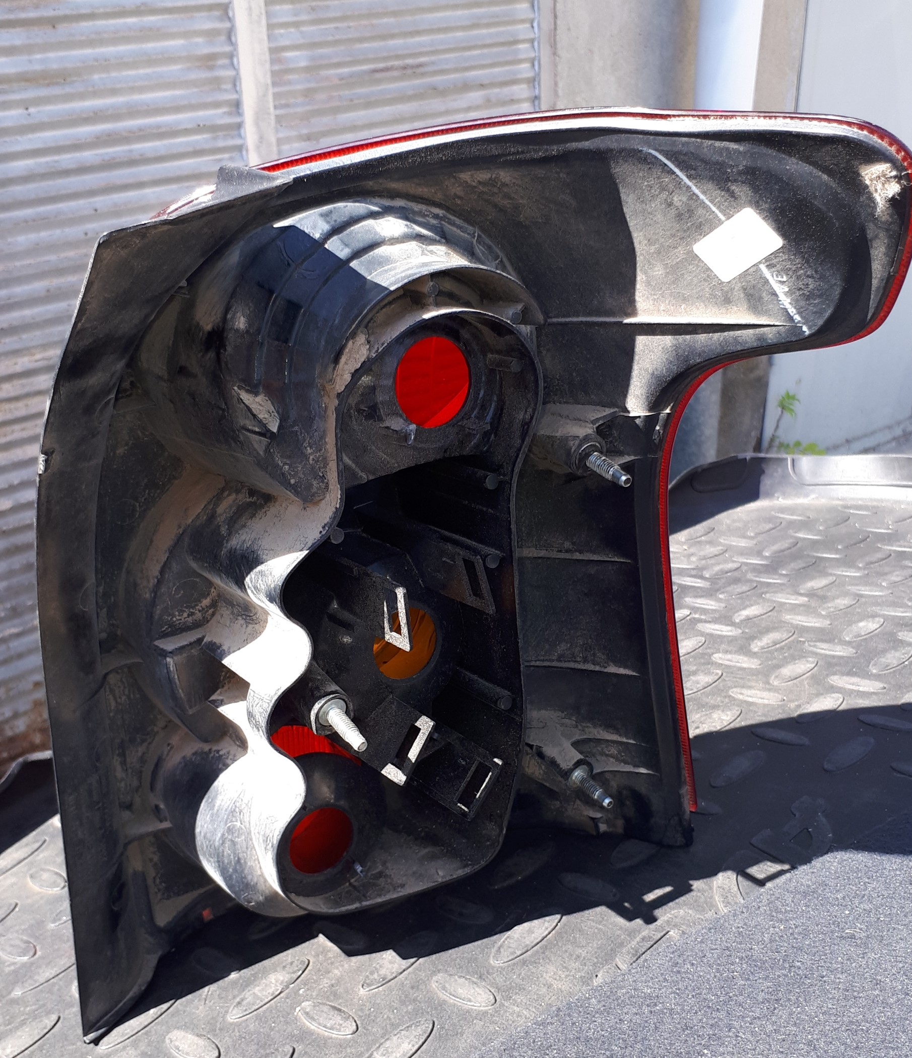

Вчера открих че имам около 2-3 сантиметра вода в дъното на десният стоп и около сантиметър в другия. Днес се заиграх да ги извадя, огледам и "излекувам". Има и снимки за следващите след мен. Накратко - причината е отворена фуга между черната пластмаса и червената. Замазах я с лепило за пластмаси, пробих си под хромираната лайсна 3 отвора за да изтича следващата (ако си позволи да навлезе) и си добавих допълнителни уплътнения. Като време ми отне грубо един следобед, като пари - 1.60 (мисля, но не е повече от 2 лева, остава повече от половината) за EVA излолационна лента от "Джъмбо", 5 лв. за лепило от LIDL (остава много повече от половината, може и силикон да се ползва), 2 лв. за крилчати гайки (опционално, но пожелателно) и време. Процедурата е следната:
- сваляте двата капака за "джобовете" отстрани в багажника.
- През отворите развивате по 3 гайки, които държат стоповете за купето. Вътрешната откъм капака на багажника се развива мно-о-о-го тррудно, защото е на гадно място и се стига трудно. Инструмент - дълбок гайков №10/6мм накрайник за тресчотка/върток.
- Изваждате леко стопа и разкопчавате модула с фасонгите на крушките за задните светлини

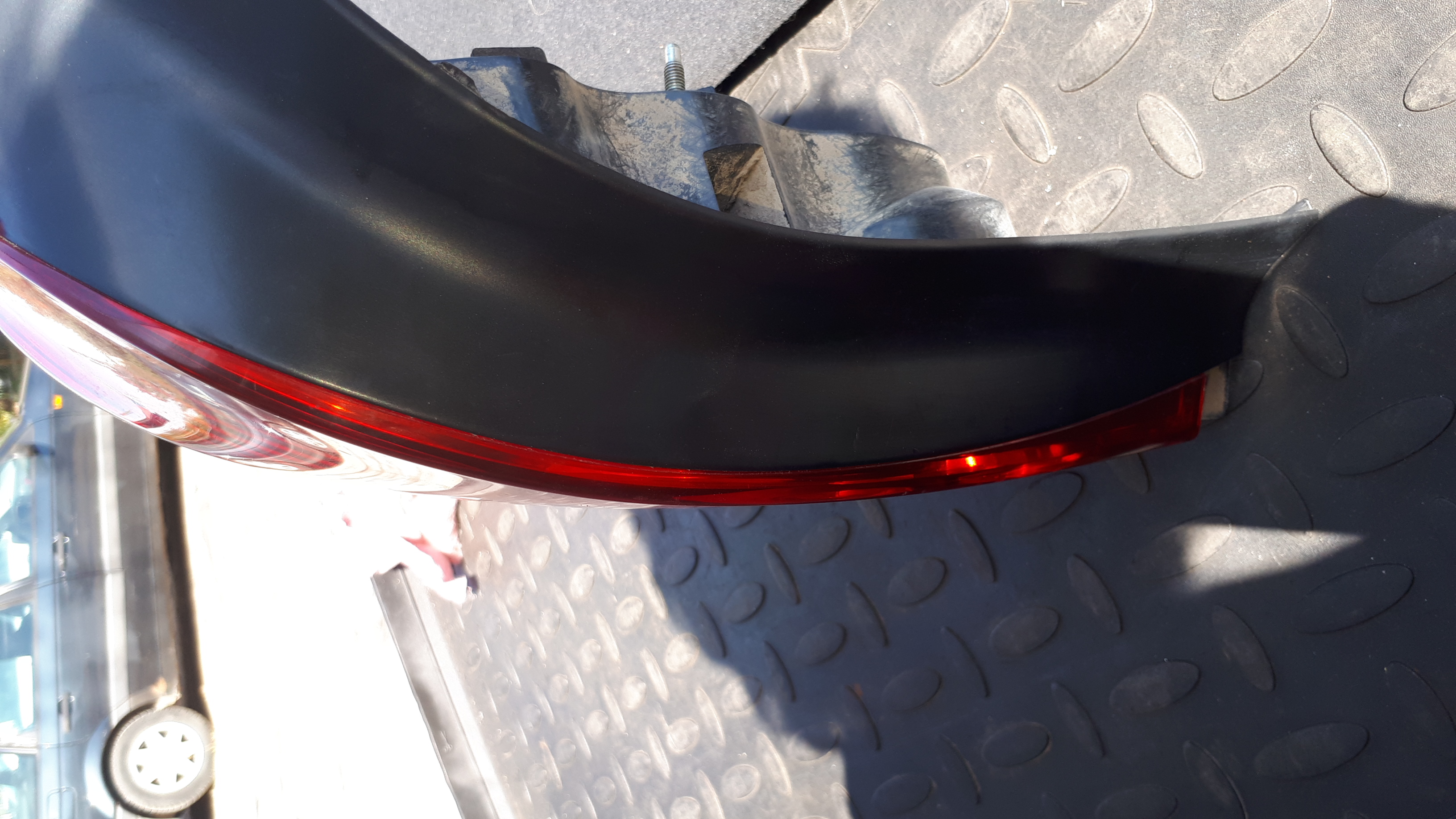

- Развивате видията която крепи хромираната лайсна в долната част на стопа и разкопчавате двата зъба вляво и вдясно за да я махнете. При мен главите на видиите бяха толкова изгнили, че се наложи да играе гриндъра с дискче за метал по главата.

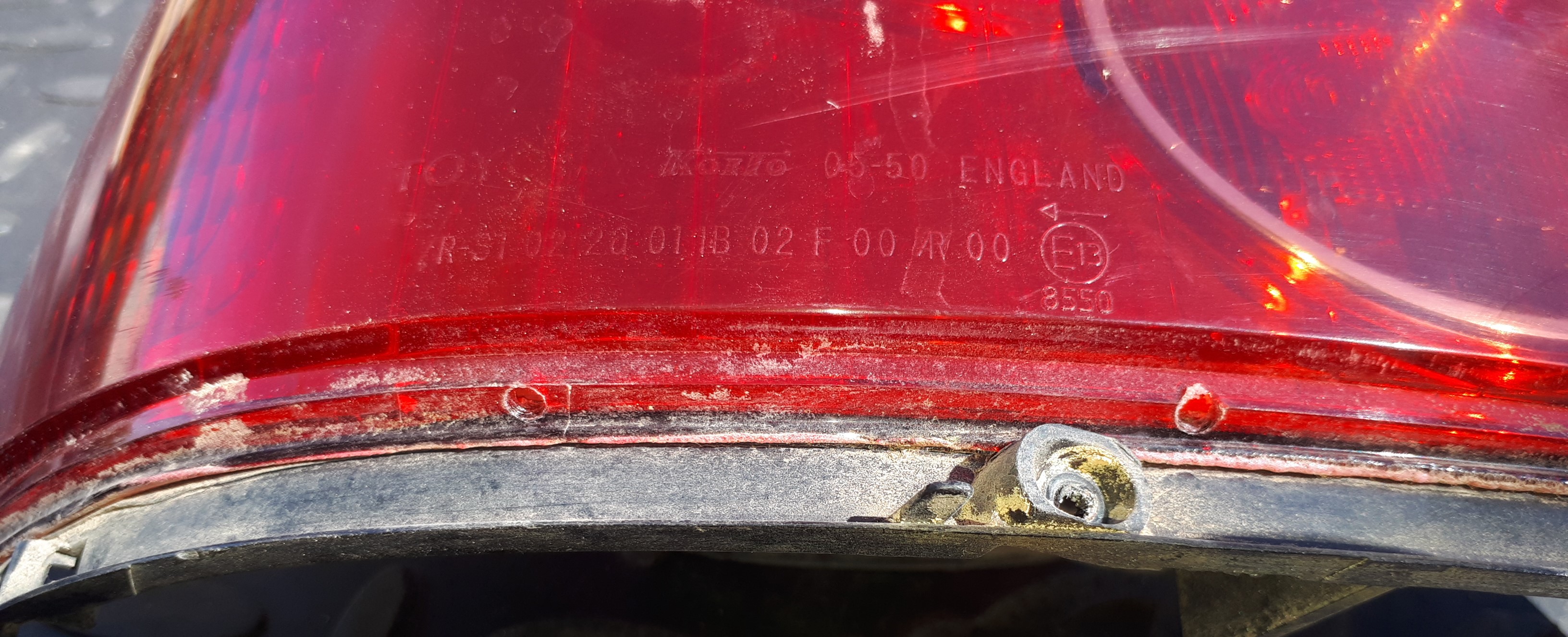

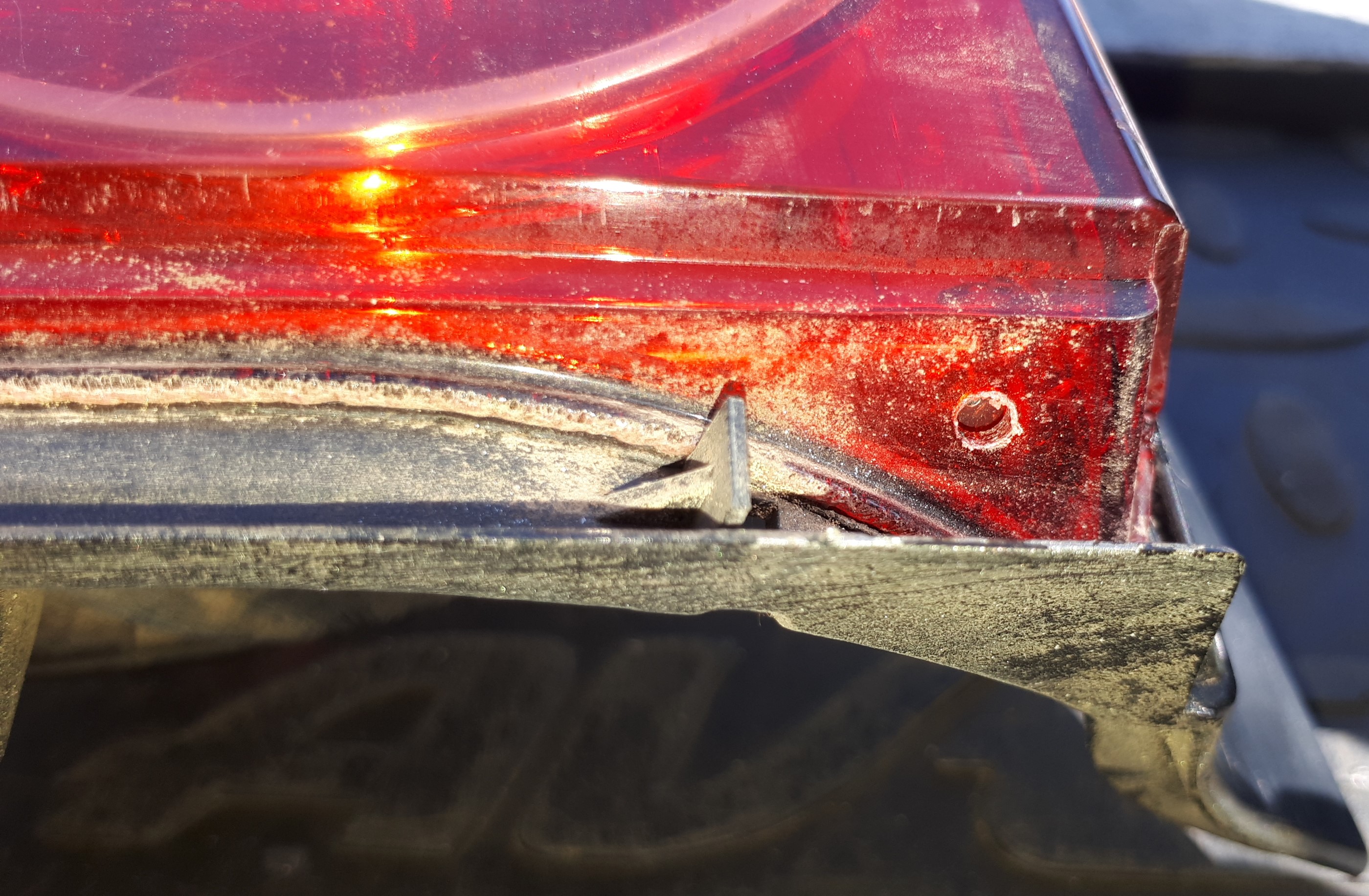

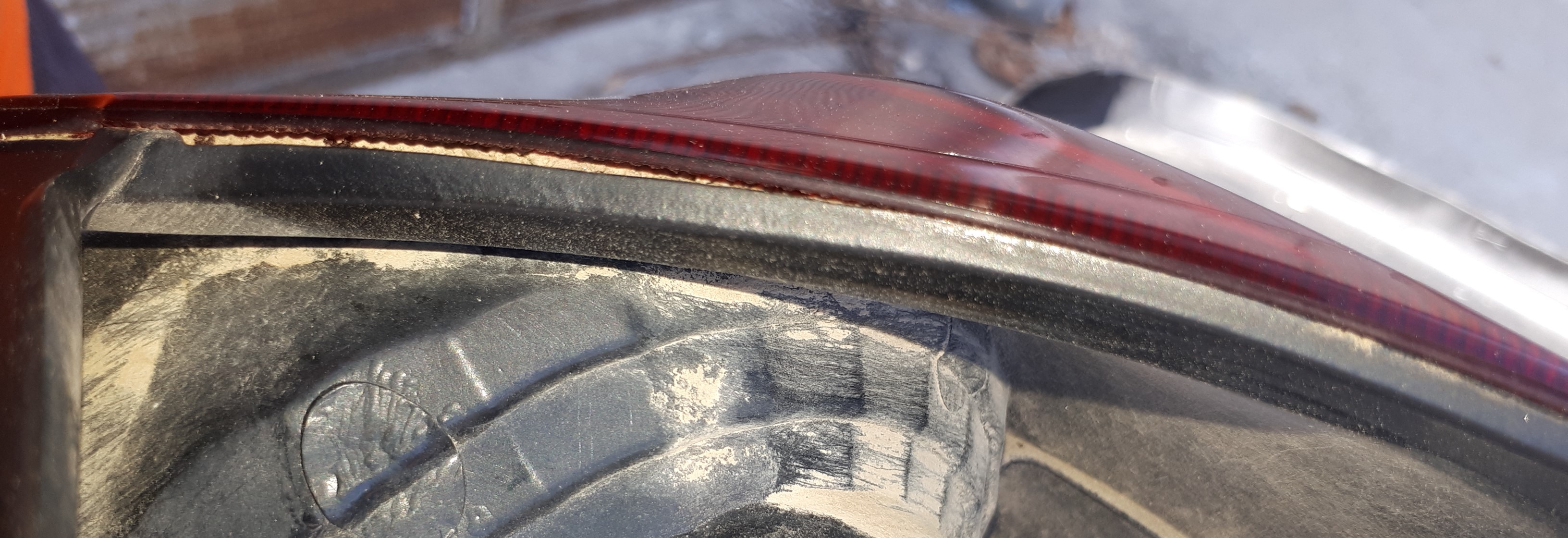

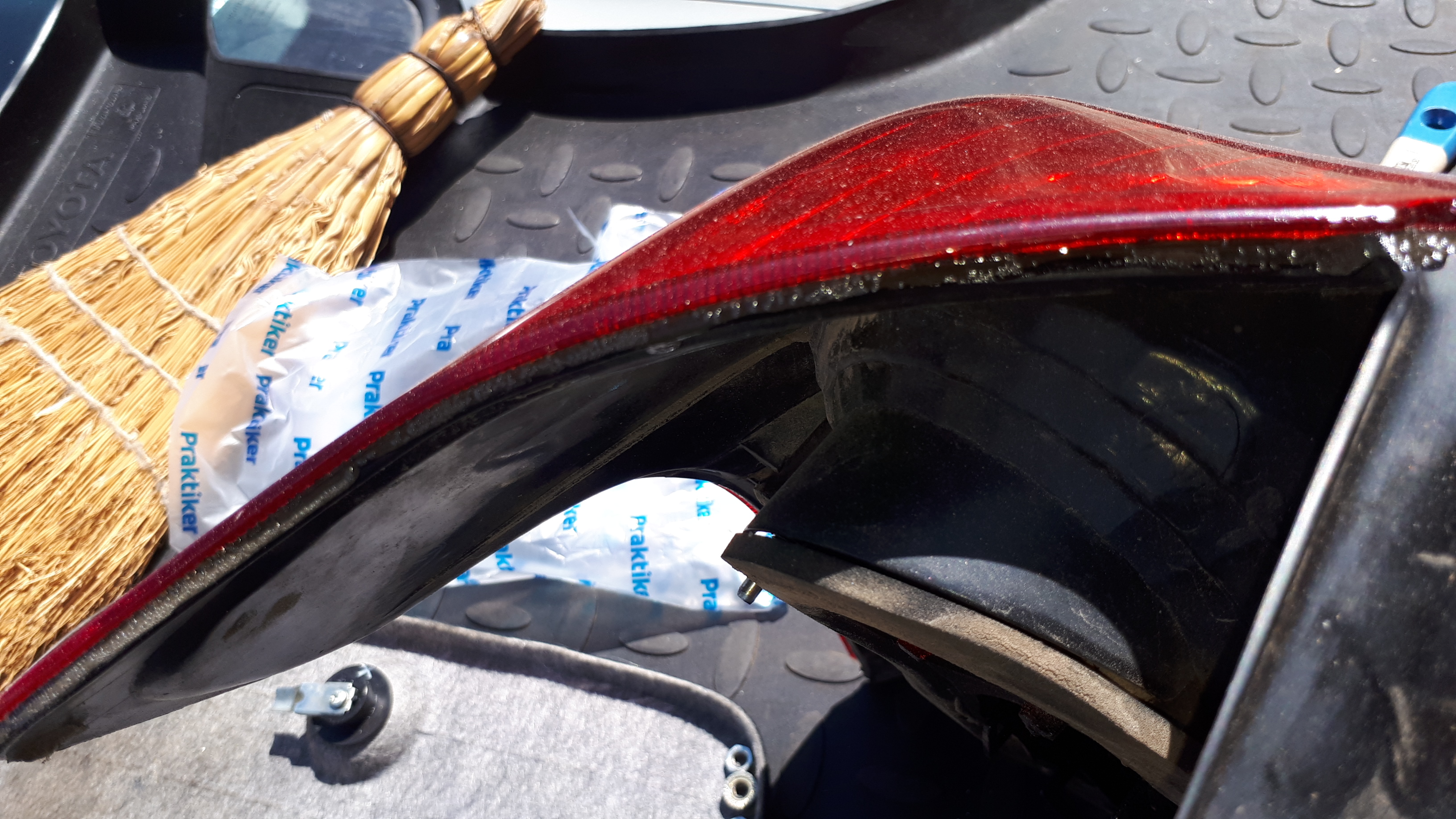

- пробивате си три отвора на приблизително равно разстояние в долният ръб на червената пластмаса, но така че да остане зад лайсната (снимки 8 и 9)

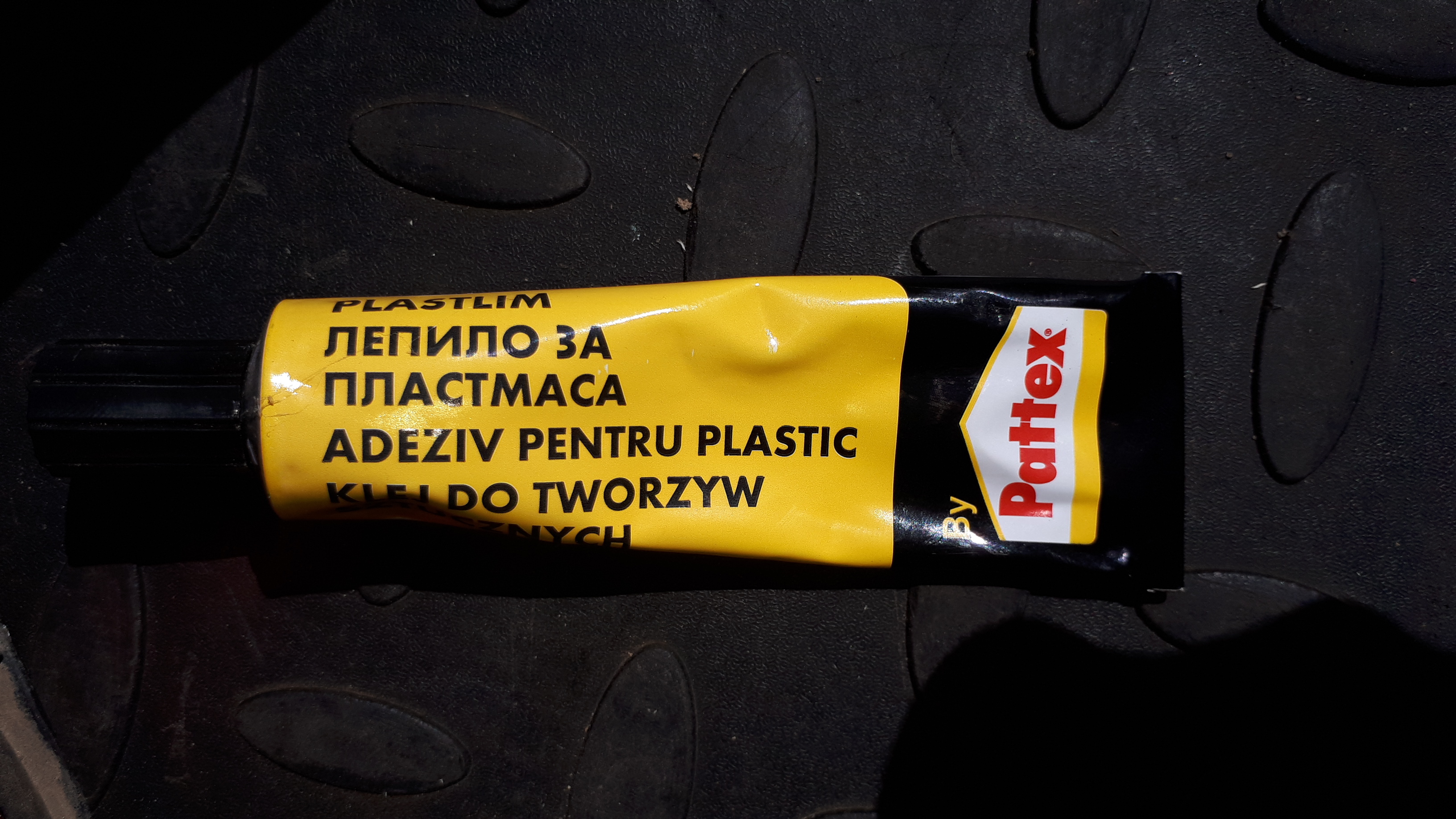

- Запълвате отворените фуги между червената и черната пластмаси с лепило, силикон или какъвто еластичен "сопол" ви хареса. Чакате "сопола" да изсъхне.
- Сглобявате обратно хромираната лайсна отдолу на стопа
- Опция - Залепяте си по края на стопа EVA уплътнителят от "Джъмбо" или такъв по-тънък на лента (нямах наличен вкъщи) по периферията на стопа (снимки 10 и 11).
- Закопчавате си обратно модула с фасунгите на крушките и вкарвате стопа обратно на местото му, ако сте залепили уплътнение - притискате силно да си легне на местото с едната ръка и с другата завивате гайките. Опция - сменяте обикновените гайки с перчати/крилчати/ушати, ако не - успех със завиването и стягането на тази от страната на капака...

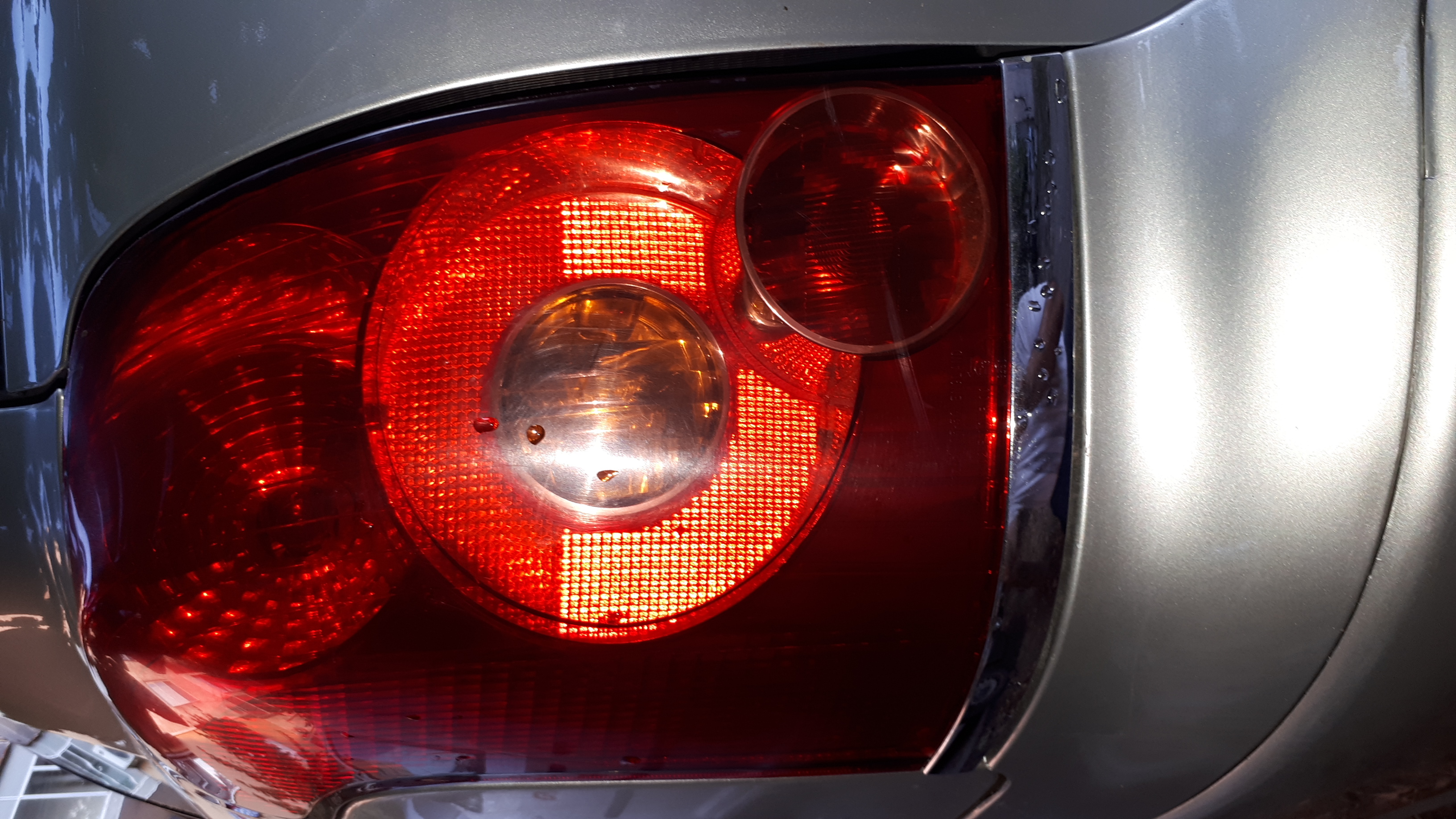

Резултатът при мен - последната снимка. Има съвсем леко увеличена фуга на стопа, но трябва да знаете колко е била за да хванете разликата. За сметка на това, предполагам че водата ще стои далеч от отвора за крушките...
Утре или в понеделник ще проверя резултатът на автомивката...

- 1.jpg (1.07 MiB) Преглеждано 10691 пъти
- 2.jpg (790.3 KiB) Преглеждано 10691 пъти
- 3.jpg (1.5 MiB) Преглеждано 10691 пъти
- 4.jpg (1.6 MiB) Преглеждано 10691 пъти
- 5.jpg (845.37 KiB) Преглеждано 10691 пъти

Всичко хубаво,само не трябвало да пробиваш тези дупки,защото ще ти кондензират фаровете отвътре,и след 1 година максимум ще купуваш нови рефлектори и фарове.

Отворите са 2.5мм и са отдолу. Отделно самата лайсна ги затваря за да не "смучат" (много) влага и вода (макар че водата не тече нагоре). Не мога да хвана идеята за конденза откъде иде? Крушките са зад още едно вътрешно "стъкло", което би трябвало да им запази температурата, отделно доколкото видях самите вътрешни стъкла не са херметични, защото изпразвайки стопа, част от водата излезе през фуниевидните отвори за крушките. Така че и без отворите, условията за конденз от топлинна разлика е налице. Днес-утре след мивката ще видя резултата и винаги мога да ги запълня с лепило или силикон ако има ядове.

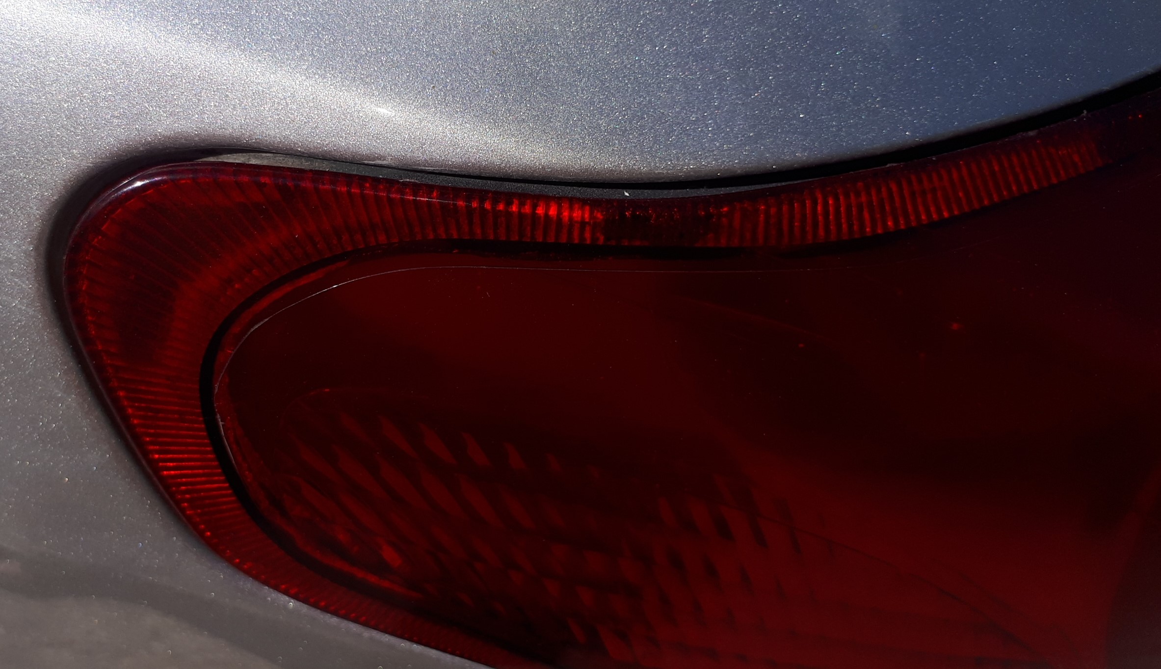

Да потвърдя - решението не е потенциално, а е реално вече. Тази вечер минах през автомивка на самообслужване и си залях целево стоповете с водоструйката насила. Няма вода и няма конденз.

Сега остава само малко да ги полираш, че са доста матирани.

slowtraveler, Процепите си ги имаше - бяха се отворили на границата между черната и червената пластмаса. Първите снимки са от отворените процепи между двата вида пластмаса. Залях ги обилно с лепилото - не ми се отваряше чисто нова туба със силиконово лепило на Sika само заради тях. Уплътнението го налепих по края на стоповете, за да не навлиза вода между черната основа и ламарината на купето - видно от снимките имаше ужасно много мизерия наслоена отзад и петна от протрита боя под самите стопове. Отделно оригиналните уплътнения, които също са от EVA бяха толкова смачкани и опечени от времето, че на места изглеждаха почти прорязани. В левият стоп, фасунгите на крушките видимо бяха побелели от теч на вода, вероятно заради недоброто уплътнение. Отворите са съвсем минимални, колкото да изтича евентуално събраната вода и конденз, и са срити зад хромираната лайсна. Отделно точно пред тях има и ребро на лайсната, и няма как да "засмуче" вода. Знам че в момента съм направил термомост с тези отвори, но за момента няма конденз. Както казах и преди - открих че стоповете "дишат от някъде, защото част от водата изтече покрай "фуниите" за крушките. Опела имаше подобен проблем, и така си замина с пробитите стопове и никакви води и кондензи за последните 12-13 години в моите и на баща ми ръцете. А там стоповете бяха още по-елементарни - само рефлектор и един слой червена пластмаса, срещу 2 слоя в стоповете на Тойотата. Все пак времето ще покаже, дали ще се наложи да ги запълня с лепило - по тази причина са само по 3 и с малък диаметър, на място, без директен достъп до вода. В тази ред на мисли, имам някъде отворена фуга и конденз на левия преден фар ... ще се наложи да махам маската и потенциално да свалям фара. Фугата отгоре на видимата част на фара, вече е замазана обилно със силиконово лепило.

Влагата не признава малка или голяма дупка- конденза се събира от към топлата страна( правилото е че той бяга от студено към топло,т.е когато вън е студено,при по-висока температура вътре във фара-водата ще кондензира вътре,и ще ти създаде проблеми),така че трябва да направиш обратното- да осушиш идеално от вътре,и после да затвориш каквито и да са били дупки(Максимално да херметизираш),иначе ще патиш!!
