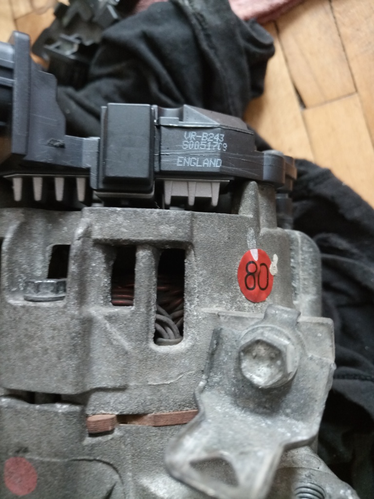

Както си карах(2007 Yaris 1.0 69 PS)1kr-fe) светна лампата акумулатор ... проверих по ОБД буксата показа 12волта в системата а не 14 .. ясно е че не зареждаше динамото
прибрах се на акумулатор.

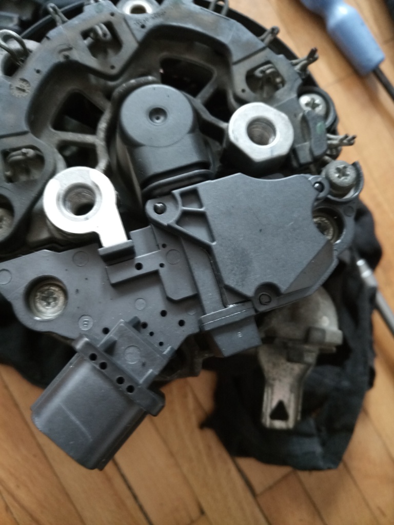

измерих динамото "качествената" марка БОШ и никакъв ток не подава
свалих го на 12 и 14 мм болтове се държи първо се сваля ремъка , динамото се държи на 2 болта

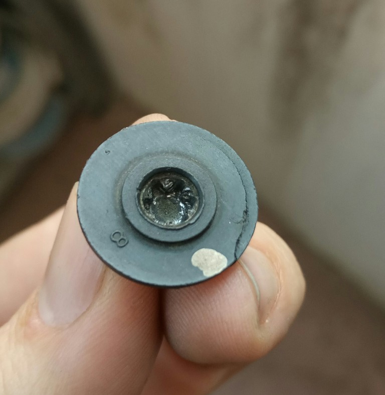

динамото има 2 много яко затегнати т30 звездички болтове другото е кръстати винтове

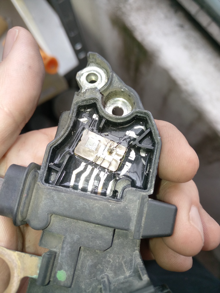

изрязах капачката на въпросния БОШ регулатор
ето какво има вътре:
доста тънки жички нещо ме съмнява качеството.. четките бяха като нови , на малко километри е въпросния генератор ...
100+ лева струва въпросният БОШ регулатор а не ми изглежда качествен
та понеже ме съмнява качеството реших да си купя мобилтрон за 35 лв тайвански
ще видим колко ще изкара ....

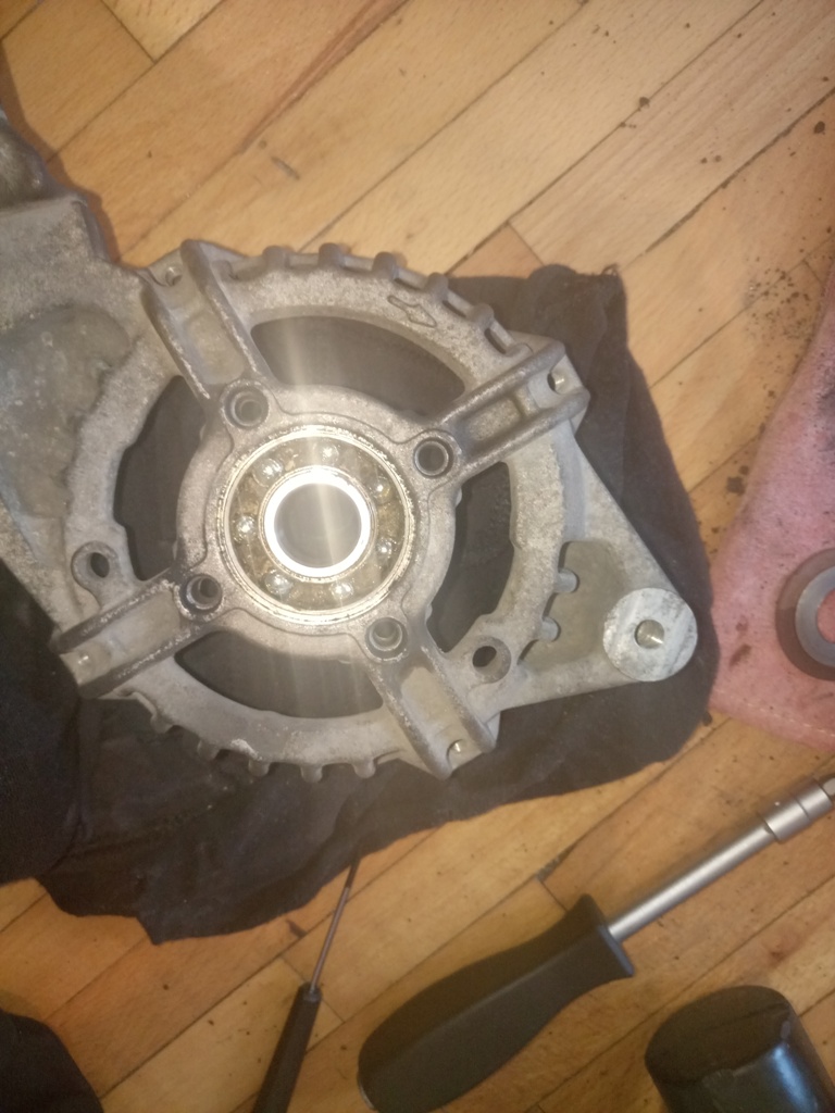

също така смених предният (носещ) лагер не е трудно, старият беше ОК но греста му беше изсъхнала и го смених, на задния лагер само свалих уплътнението(с малка отвертка от външната страна се сваля) и му добавих грес не е под особен товар и си е ОК лагера само греста суха.

днес го тествах роад трип 50км ,
показва 14,5 волта на акумулатора и 14,1 по централен ОБД модул
поддържаше волтовете във всички обороти от 800 до 5000 об.мин
не мога да кажа, че не си върши работата тайването(киайчето)... бетон е
относно качеството на корпуса не е полиран като боша, но монтажа беше без проблем размерите са 100%
написали са ENGLAND на корпуса фирмата е тайванска и най-вероятно е китайско производство, не знам защо са го написали, може да е сглобен там.

има половин ампер утечка въпросния мобилтрон,източва акумулатора thumbdown.gif
диодите са проверени работят не е от тях
връщам го
СУПЕР Е МОБИЛТРОНА И БОША ... АЛАРМАТА Е ПРОБЛЕМА
некой е решил да черпи ток от регулатора за алармата когато е изключена колата ohmy.gif tooth.gif :thumbsup:
колата вече няма аларма всичко е ок не черпи ток ... респект за бош(алармата го е сринала) евала мобилтрон евала тайван ....

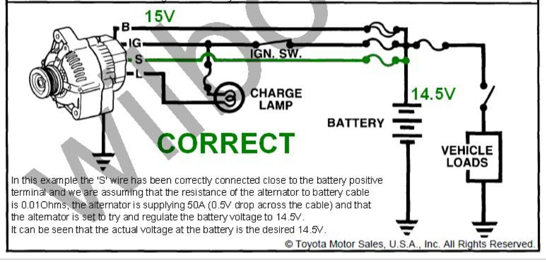

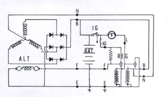

на кратко: тези алтернатори с 4те терминала има S сенс терминал/измерващ терминал/ с постоянно напрежение 12в, ако нещо подаде напрежение към IG терминала се включва регулатора , не е лесно да се хване защото работих на колата с изключена аларма не с вкл.
тоест регулатора е работил денонощно
ако ви интересува как се мерят диодите най-бързия начин е да се измерят на веднъж включвате мултиметъра на диоди и мерите като един от шаси към + на генератора и от + към шаси ... не трябва да отчита нищо в едната посока и трябва да отчита 500-800 е другата посока .. ако даде на късо диод ще отчита в 2те посоки и може да разтоварва акумулатора
диодите са 6 защото алтернатора е трифазен... изглежда сложно ... но не е просто .. мерите като един диод
може да се мери и променлив/не прав/ ток за да се тества дали има флуктоации ... слагате мултиметъра на променлив ток и мерите ... ако покаже под 50 волта променлив значи са здрави диодите...ако изгори диод напрежението е нестабилно и се мери като променлив ток
прав ток трябва да показва около 14,6 в
Извода е, че си е качествен БОШа , но не worthy.gif робувайте на тая марка
след второто разглобяване на генератора хвърлих т30 звездичките болтовете и си сложих шестограм болтове 8мици с шайби ... стоманата е ..
