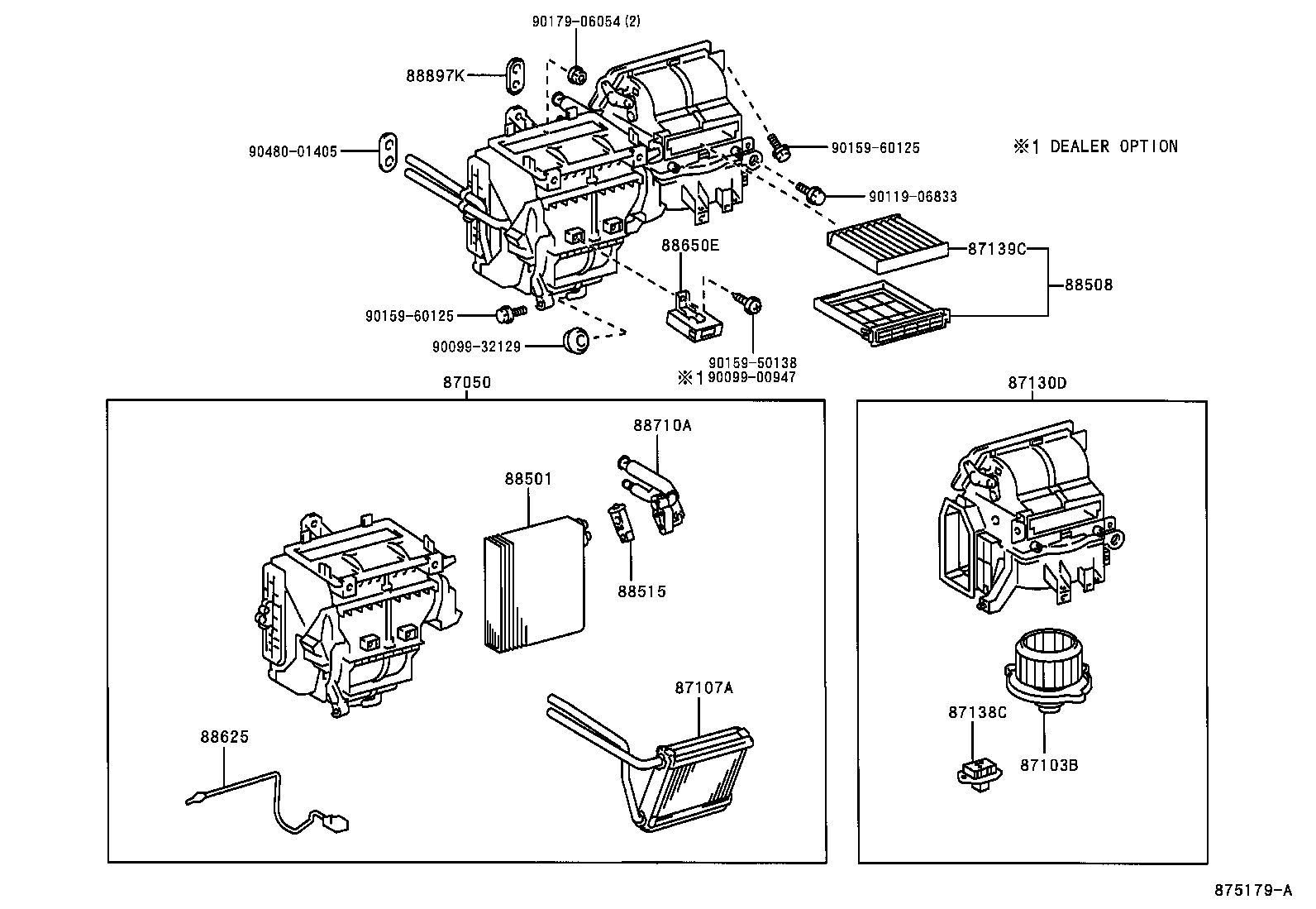

Този клапан се намира в купето непосредствено преди изпарителя.
Ето ориентировъчна схема
HEATING AIR CONDITIONING COOLER UNITMANUAL AIR CONDITIONER ILLUST NO. 1 OF 2(0110- )LHD.png
HEATING AIR CONDITIONING COOLER UNITMANUAL AIR CONDITIONER ILLUST NO. 1 OF 2(0110- )LHD.png (22.37 KiB) Преглеждано 4778 пъти
