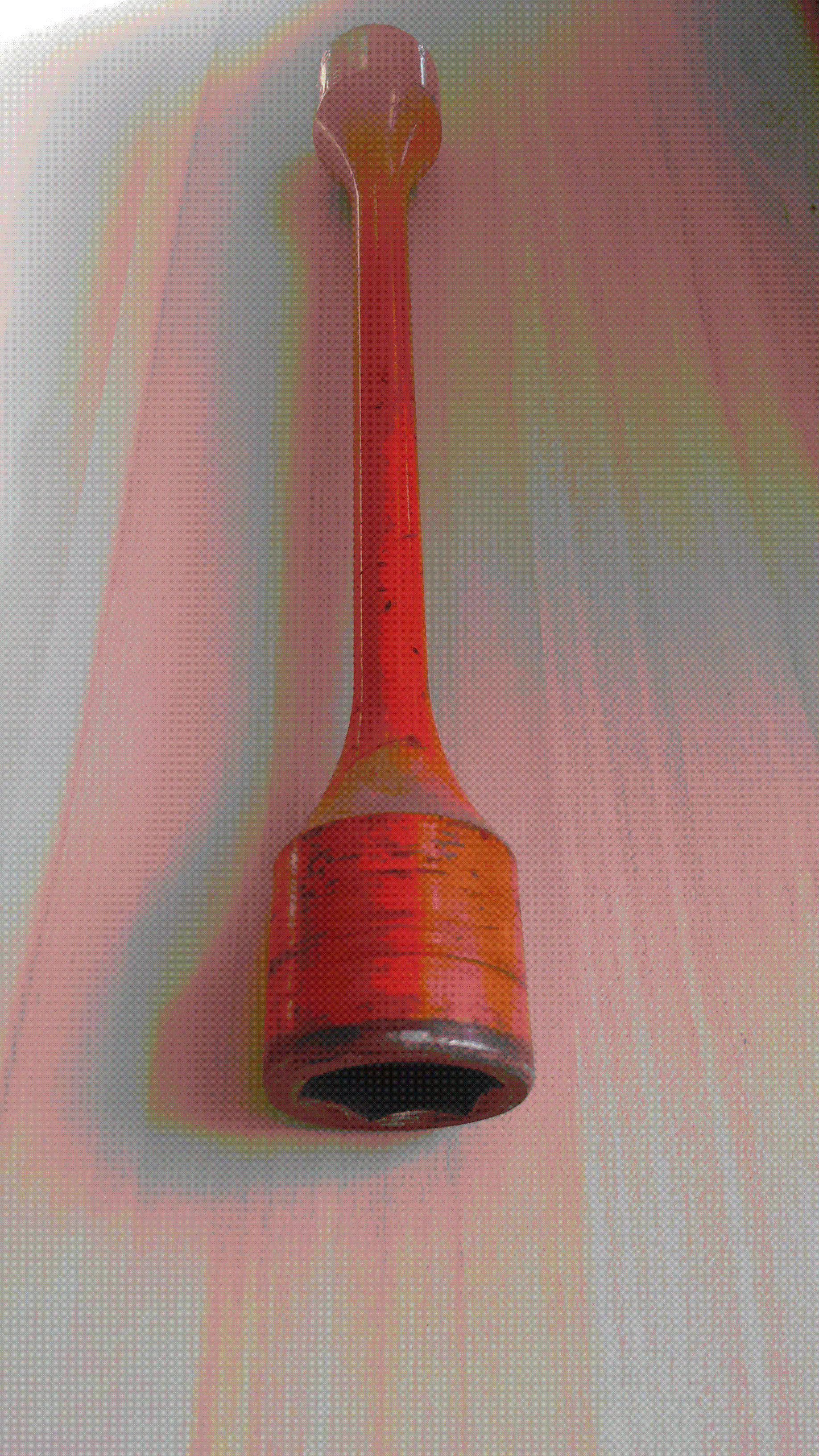

Работи отлично за 10.5 кгм . Струва си, когато се работи предимно с колела! В щатите всеки уважаващ себе си механик я има в инструментариума си, но някои избягват да я ползват, защото прави пистолета по трудно насочващ се, когато си поработил няколко часа... (там все бързат ... и е нормално на Flat Rate им се плаща), предпочитат органолептичната си преценка за собствения си гайковерт и рядко пренатягат. Много си я обичам!
Сучи се поради дългото си тяло и специфичен материал, от който е направена и разсейва енергията - след дълго ползване се чупи по средата
Използването на динамометър и за колелата е символ за качествена работа!

Такова на живо е съм виждал.
Може ли малко информация за принципа на работа?
Защото колкото и да се усуква, то ако от едната му страна "подадеш" да кажем 500нм, то само с усукване няма как да разсее енергия, като от другата страна да се получат 100нм. Трябва да има някакъв вид превъртащ механизъм, който да изпуска при дадената упражнена сила.

Принципа е прост - всичко е в материала и формата. Слагате на пистолета (като системата за въздух е настроена спрямо изискванията на производителя му - обикновено 6.5-7 атм) на максимално затягане и гърмите малко по-дълго от колкото ако не ползвате динамометър (стягане само с пистолет по преценка на собствена отговорност, което опитен техник прави безпогрешно). Ако за последно контролно с пистолета гръмвате до 2-3 удара и сте готов, с тази вложка гърмите 2 пъти по-дълго и сте готов. Ако блъскате по 3-4 и повече секунди пак се получава известно пренатягане и се скъсява живота на вложката.BOz написа: Такова на живо е съм виждал.
Много е готина и ако сте и свикнали пести време и гарантира качество!
