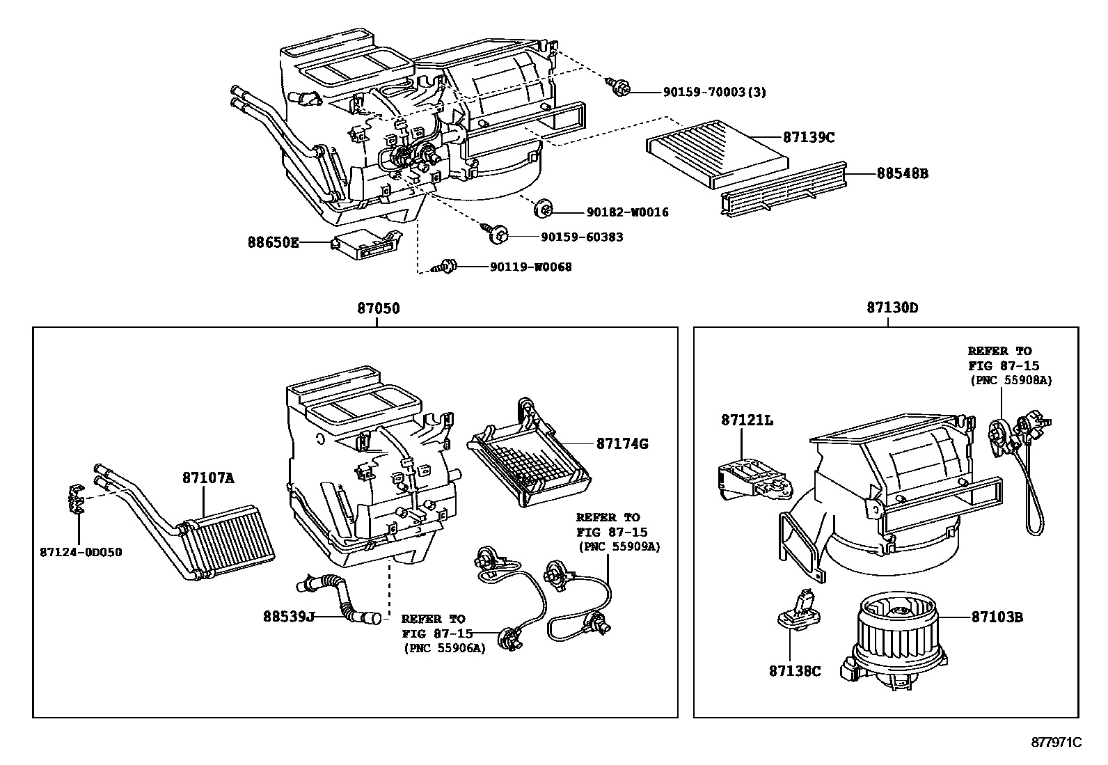

Именно това е надуването с маркуч от чешмата, на горния маркуч от снимката. Даже процедурата ще я прави "Малкия"- много обича да измисля нещо, а и ще е зает 1 час да не мисли глупости. Уча го да не му е трудно да експериментира и да мисли по всякакви теми- все една ще му се уцели да е успешна.
