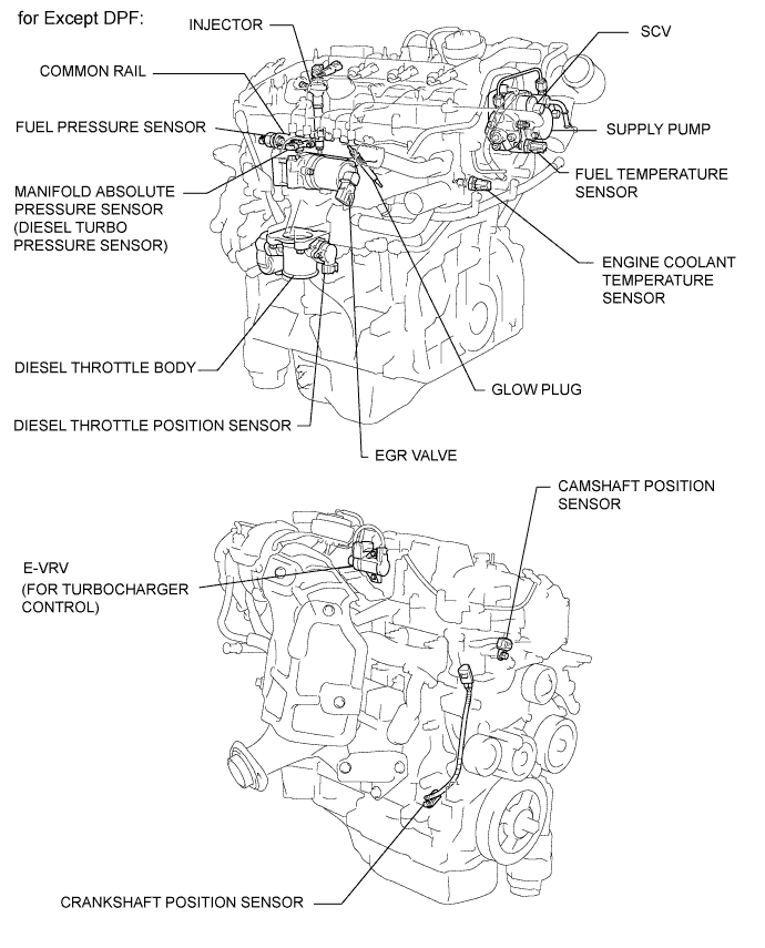

Благодаря ти Колега! Малко по горе колегата е казал, че оправил проблема след смяна датчик на управление на турбото. E-VRV for turbocharger control предполагам това е. Аз нямам проблем със свръх надуване или по-малко. Поне от описанието на кода на грешката така разбирам. Някъде има прекъсване. Може ли малко инфо за този датчик. Някакъв сериен номер и къде се намира директно да го сменя или да го почистя.mfandakov написа: P1251

Колега прегледай вакумните пътища първо според мен.
Ориентираш ли се по горе за клапата.
P.S На този клапан може да му се направи тест с програма, и да се види дали работи коректно.
