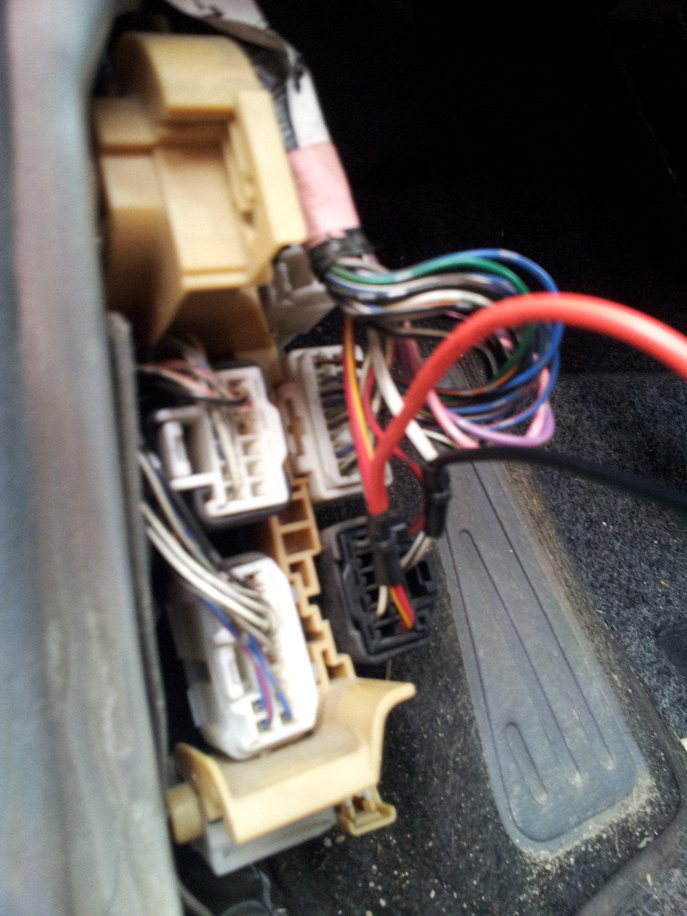

Публикувано на: 19 Мар 2016 20:23
от REX_TAXI
Вече с дистанционно управление.
Остана само да намеря кабелите на мигачите и да се свържат но утре, че днес не остана време.
