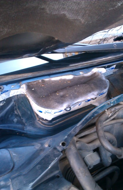

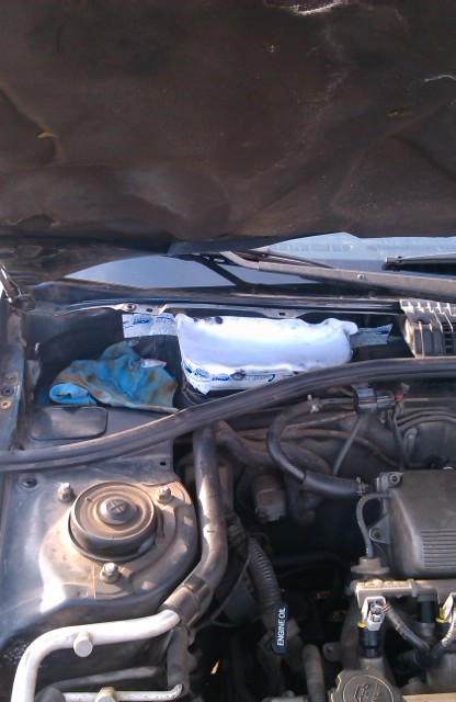

Здравшете колеги.Днес си реших един досаден проблем,който предполагам и при вас го има,а именно листата в отсега на филтъра в купето. За това реших да драсна,какво съм направил.Купих си един филтър за абсорбатор,който го слойих там където влиза въздуха към купето и моторчето на парното.Това се намира,под лявата пластмаса,там където е разположено моторчето за чистачките,само че от другата страна.Въпросната пластмаса се държи на няколко винтчета,след премахването и, се отваря въпросната дупка,която запуших с този филтър,който залепих със силикон.Утре ще направя снимка да се види как изглежда.
След известно време,ще напиша и отзиви,дали си е заслужавало.
Ето за това става на въпрос.

Здравейте колеги.Да споделя,какво ми е впечатлението от монтажа на филтъра.Единсвената забележка,която ако се счита за проблем е,че при влажно време,както сподели колегата slowtraveler се запотяваше при мен задното стъкло.Но на фона на снимката,която съм качил мисля,че си заслужава,това поне за мен леко неудобство.
Сами можете да прецените,дали не сме е...и чистата държава.
