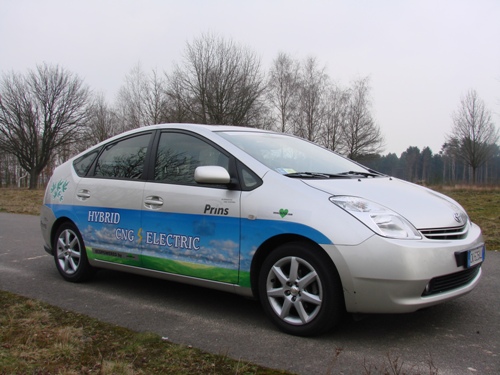

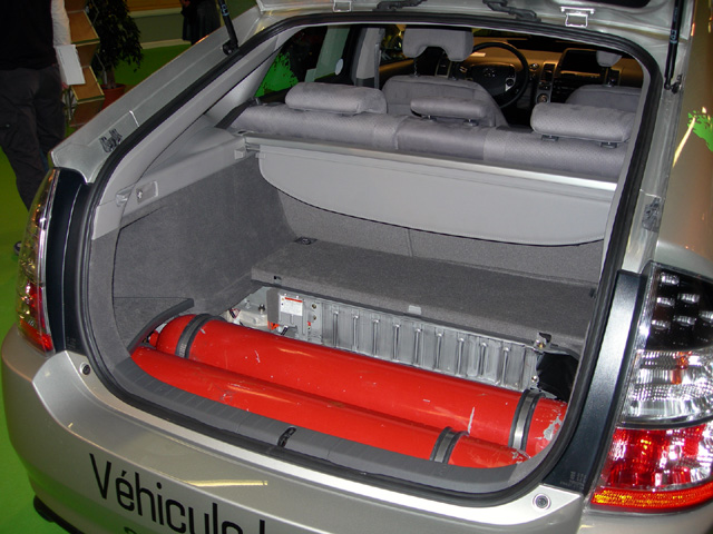

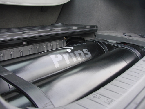

Преди няколко месеца попаднах на следното нещо - http://priuschat.com/threads/toyota-pri ... rid.82168/. Двама румънци си сложили газови уредби на Приусите. Пишат, че са много доволни и т.н. Аз лично за момента съм "пас", а и не знам никакви подробности какво трябва да представлява тая конверсия, ако ме питат как да ми го направят, тъй като съм технически зле и изобщо не разбирам от тия неща.
Иначе в Италия слагат и метанови уредби: p.s. Поразтърсих се и видях, че и в Швейцария слагали метан на Приуси. Дават 3,4 кг/100 км, което е много добър разход на метан. Преди това имах Нисан Алмера на метан и горе-долу харчеше 4,5 кг/100 км с яко натискане. http://www.greencarcongress.com/2006/03 ... us_ii.html

В Германия ги правят, но трябва наистина да правиш доста км., за да си струва инвестицията. Цената също е много сериозна: 3000-3500 евро. Слага се ГИ с течна газ. Хората са доволни, споделят разходи в порядъка на около 5,5/100 газ и около 1-2/100 бензин и нямат проблеми с колите. Така, като ги смятам обаче нещата едва ли има голяма файда от цялата работа. Икономията е много малка и просто не си струва инвестицията според мен.
5,5 л. газ х 0,75=4,13 1,5 л. бензин х 1,5=2,25 4,13+2,25=6,38 евро на 100 км общ разход за гориво с ГИ
5 л. бензин х 1,5=7,5 евро на 100 км на бензин. Дал съм максимален разход от 5/100, но ако се кара икономично може да падне надолу и тогава излиза, че на бензин е по-евтино отколкото на газ. Също така на газ, уредбата всеки 2 г. трябва да минава ТЮФ. Там цената е 100-тина евро и сметките ептен не излизат. Да не говорим, че ако се получи някакъв проблем ще се ръсиш допълнително. В Германия е така, а в България сметката може да е съвсем различна. Някой, ако иска да сметне по българските цени, как ще изглеждат нещата.
